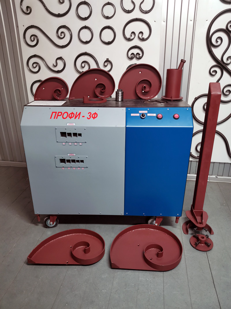

Реализуем кузнечные станки ПРОФИ-3Ф для изготовления элементов «художественной ковки». Изгибает в завиток, ПТ 25х25 мм

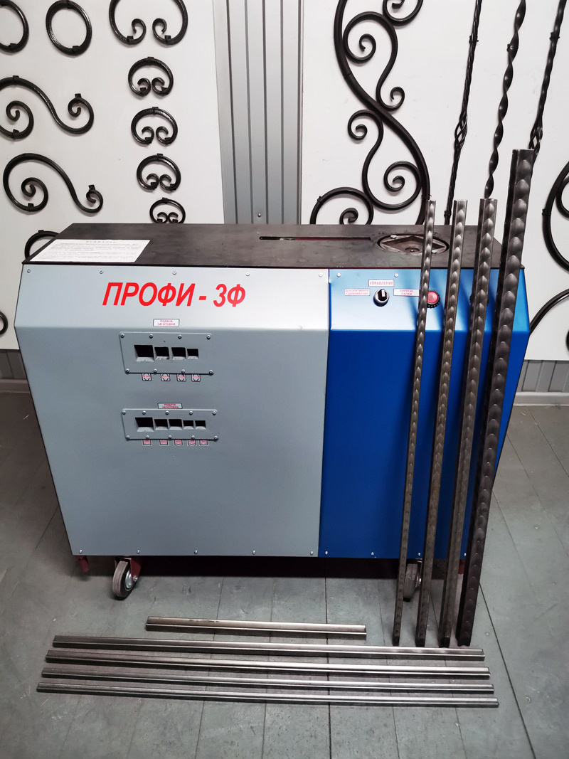

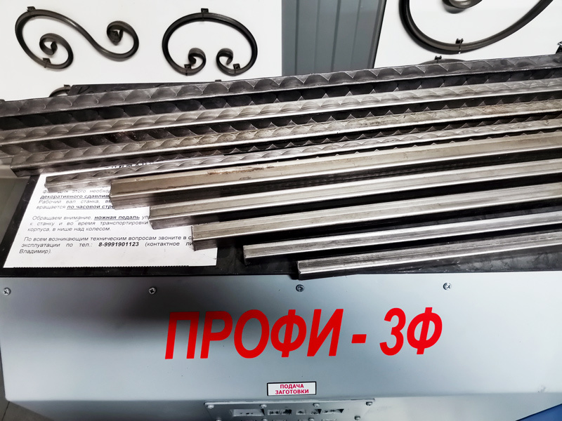

Торгово-производственная компания серийно выпускает и реализует кузнечные станки «ПРОФИ-3Ф», которые используются для изготовления из профильной трубы и полнотелого металлопроката художественных изделий, методом «холодной или горячей» ковки. Профильную трубу сечением 25х25х1,5 мм., на кузнечном станке «ПРОФИ-3Ф», скручивают в завитки без гофр и прокатывают узор: «ромбовидная фактура». Декоративные элементы в дальнейшем и в определенной комбинации свариваются: в ограждения, ворота, решетки, козырьки, мебель и т.д.
Стоимость кузнечного станка «ПРОФИ-3Ф», с оснасткой в количестве 11 штук - 200000 рублей. Оборудование Вы можете оплатить по безналичному расчету или в кассу предприятия, а так же любым другим, удобным способом.

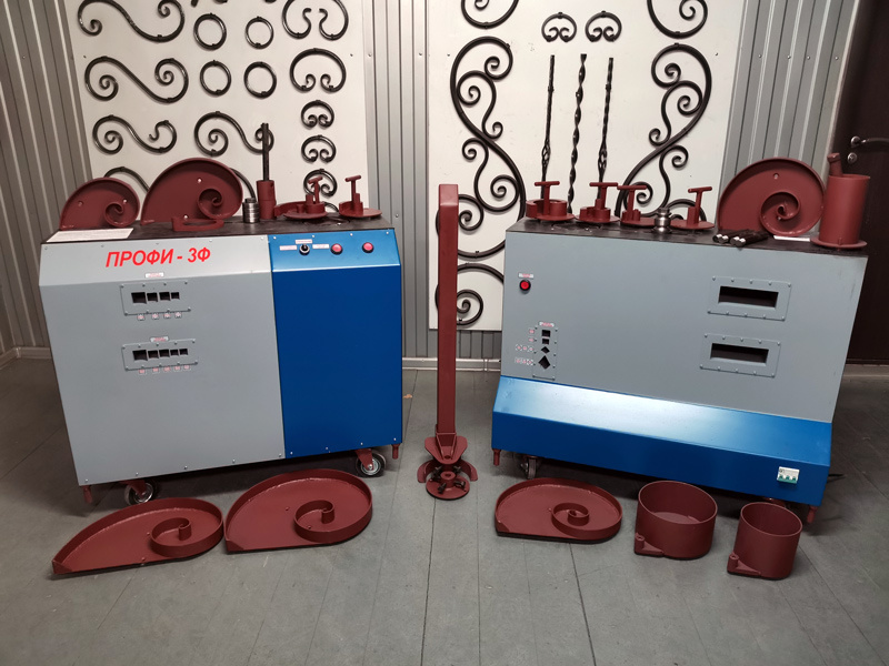

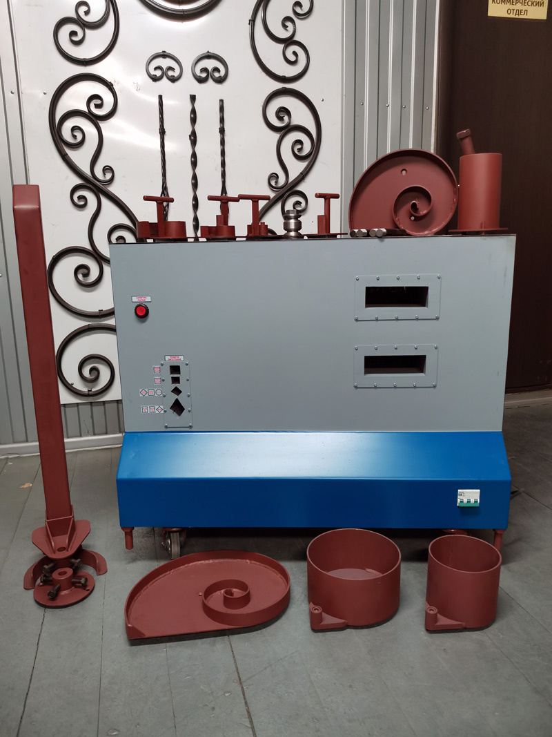

У кузнечного станка «ПРОФИ-3Ф» две рабочие поверхности, горизонтальная и вертикальная. Выбор операций для изготовления изделий художественной ковки происходит, переключением тумблера режима работы в одно из трех положений:
1 – операция, по декоративному сдавливанию поверхности и прокатывает узор: «ромбовидная фактура» на профильной трубе различного сечения;
2 – операция, «замятие лапки» - прокат концов профильной трубы двух вариантов: плотное сжатие или «гусиной лапкой»;
3 – операция, «скручивание спирали» в элемент: «завиток», «валюта», «бублик», «кольца», торсион и «шишки.
4 – операция, «изгиб дуги», с применением навесного модуля, артикул МН-2;
5 – операция, с применением навесного модуля, артикул МН-1 – раската окончаний «гусиная лапка» у полнотелого металлопроката на «горячу» и прокат «хомутной полосы».
Максимальные параметры обрабатываемых материалов, в мм.:
• для спиральной завивки (гибка завитков): профильная труба: 10х10, 15х15х1,5; 20х20х1,5 мм и 25х25х1,5 мм.; квадрат и круг до 16 мм; полоса до 40×6 мм;
• для раскатки концов заготовки (замятие лапки): профильная труба: 10х10х1, 15х15х1,5 и 20х20х1,5 мм;
• для продольного скручивания (торсион): квадрат до 16 мм; полоса до 25×6 мм;
• для изготовления "шишек": квадрат, круг до 6 мм;
• изготовление колец Ø до 130 мм; профильная труба: 10х10х1, 15х15х1,5 мм; квадрат и круг до 12 мм.
