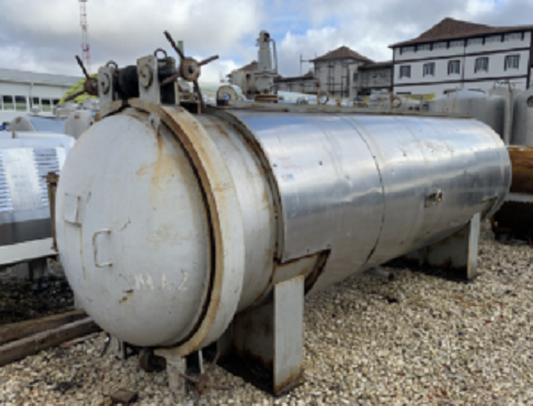

Автоклав горизонтального исполнения 4х корзинчатый. Без автоматики.Используется в процессе производства рыбных, мясных, плодоовощных консервов. Тара продукции может быть стеклянной или...
OOO «E4A»ПродаетсяАвтоклав горизонтальный, для четырех корзин . Без автоматики.
Тара продукции может быть стеклянной или металлической. Диаметр корпуса, 1200 мм
Вместимость автоклава, 4,7 м³
Рабочее давление, 0,3 мПа
Максимальная температура, 145 °С
Максимальный градиент температур + 1 не более (°С)
Потребление пара за один цикл, 270 кг
Мгновенный расход пара, 1600 кг/час
Давление холодной воды, 0,3-0,4 мПа
Потребление холодной воды за один цикл, 5,7 м³
Мгновенный расход воды, 24 м³/час
Давление воздуха, 0,6-0,8 мПа
Потребление сжатого воздуха за один цикл, 6 нм³
Мгновенный расход воздуха, 60 нм³/час
Потребляемая мощность, 10,0 кВт
Габариты: длина — 4,2 м; диаметр — 1,2 м.
Вес, 1600 кг

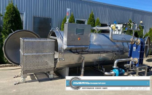

Промышленный горизонтальный автоклав Steritech, 4х корзинчатый из пищевой нержавеющей стали, с пультом управления.Полный список емкостного и пищевого оборудования с описанием и фото на сайте.г....

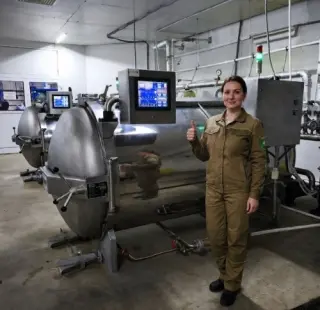

АВТОКЛАВ АГ-1200/2 (ГОРИЗОНТАЛЬНЫЙ) — ГОТОВОЕ РЕШЕНИЕ ДЛЯ КОНСЕРВАЦИИ, ПРОИЗВОДСТВА И ДЕТСКОГО ПИТАНИЯАртикул: 7094Если вам нужен надежный промышленный автоклав для стерилизации продукции, который...
