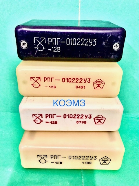

 КОЭМЗ продает: Реле герконовое рпг-010222У3.
Модуль РПГ-010222У3 применяется в прессах ПВГ-8-2-0, ПКП-10, ПКП-16, ПВГ-18, и других.
Описание:
Модуль представляет собой два блока, каждый из которых состоит из пары катушек и пары герконовых контактов, включаемых магнитными полями этих катушек. Любая катушка (или обе катушки, включенные синфазно) включает оба геркона. В противофазном включении катушек система KV1.1 … KV1.4(KV 2.1 … KV2.4) является логической схемой «исключающее ИЛИ» с 2 входами. Такое включение используется в прессе ПВГ-8, где включение второй катушки отключает герконы. Сопротивление каждой катушки – около 230 Ом при измерении на пределе 2 кОм, номинальное рабочее напряжение – 12В постоянного тока.
Масса, кг: 0,26.
