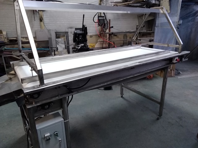

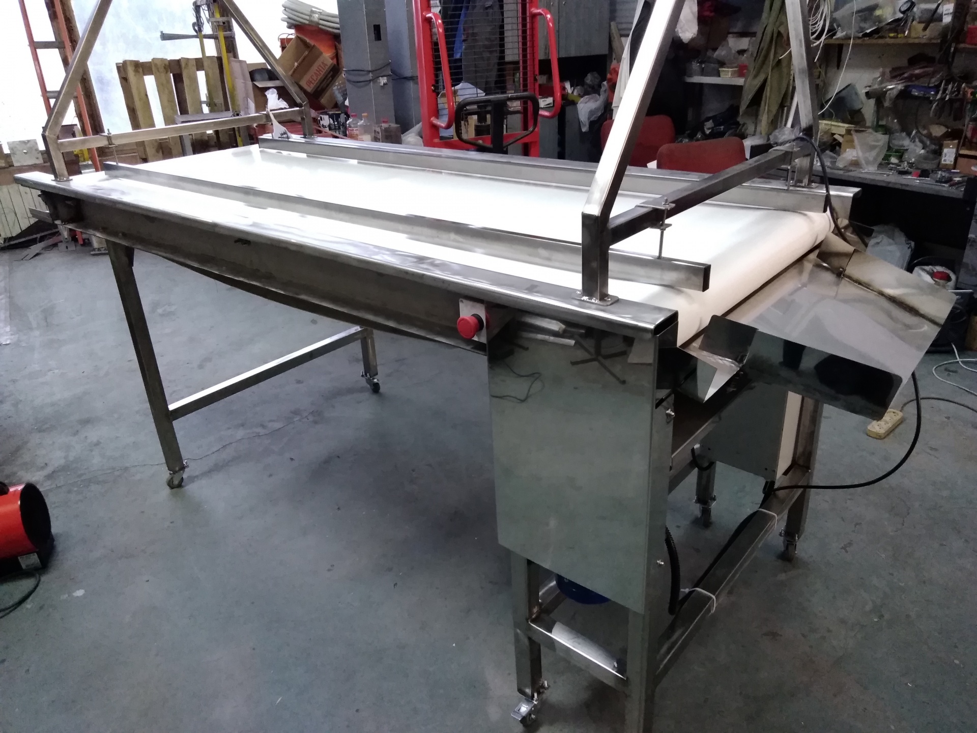

Предназначен для ручной переборки и сортировки различных продуктов.
                           Технические характеристики
1.         Длина конвейера (по осям барабанов)                          2,0 - 4,0 м.
2.         Ширина ленты                                                                 0,8 м.
3.         Высота ленты над уровнем пола  -  регулируемая     0,9 – 1,4 м.
4.          Скорость движения ленты   -   2-4 метра в минуту (регулируется  частотным преобразователем)
5.         Установленная мощность   -   0,75 КВт./ 220 В.
6.         Материал ленты - ПВХ белый, для пищевых продуктов,  толщиной 3,5 мм.
7.        Направляющая PVC с тыльной стороны ленты (по центру)

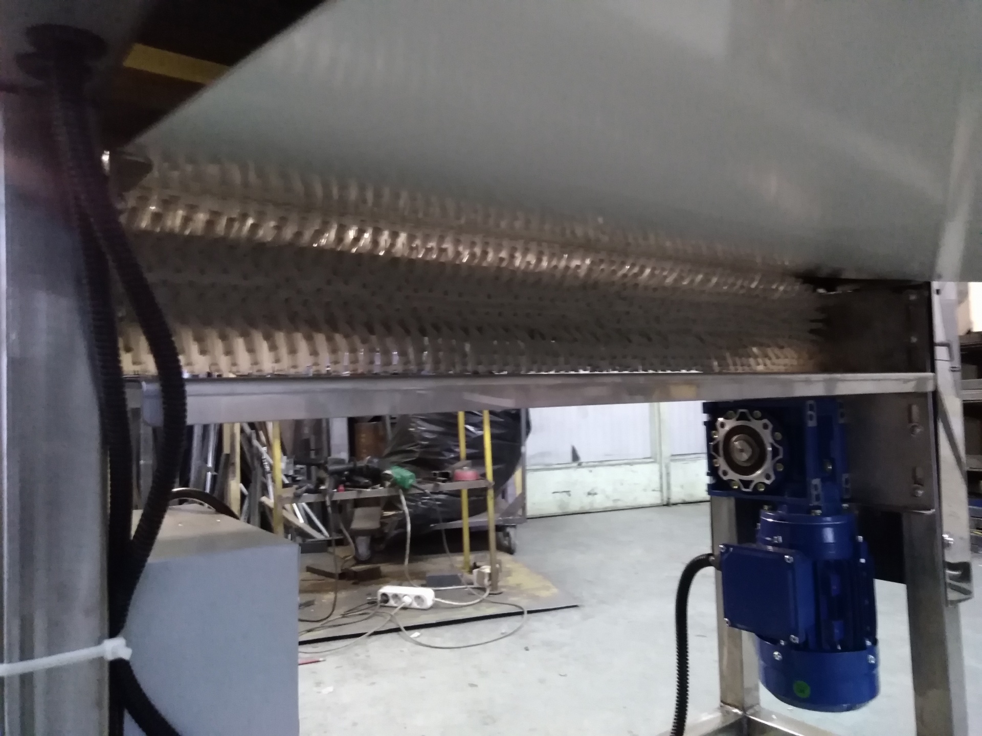

8.        Вращающаяся щетка со съемным поддоном для очистки ленты
9.         Вся конструкция из нержавеющей стали
10.       Кнопки останова в начале и в конце рабочей зоны
11.      Освещение рабочей зоны – светодиодное, теплый свет.
12.      Степень защиты мотор-редуктора       -    IP 65.
