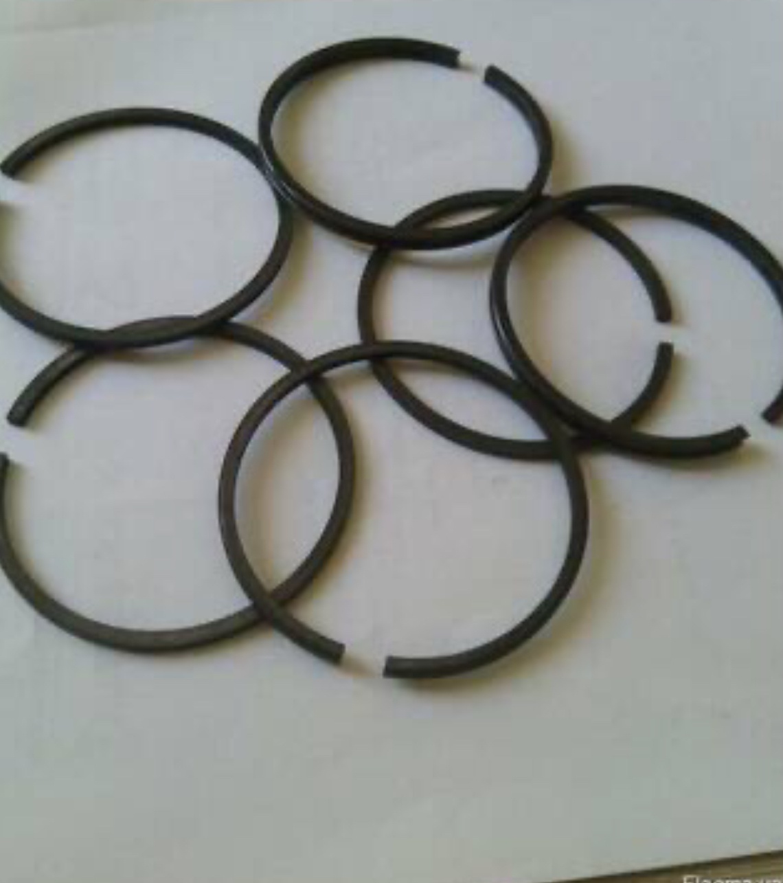

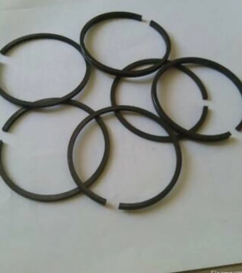

Кольца поршневые
Предлагаем обширный ассортимент уплотнительных и маслосъемных колец и полуколец (поршневые кольца), предназначенных для поршневых компрессоров, диаметр цилиндра которых от 22 до 600 мм. В зависимости от назначения и свойств рабочего (сжимаемого) газа поршневые кольца могут быть изготовлены из чугуна, бронзы с различными наполнителями, пластмасс, фторопласта с коксом в качестве наполнителя (4К20), графитофторопласта (АФГ-80ВС, АФГМ), и др.
Поршневые кольца:
№ОбозначениеПрименяемость
Обозначение колецDHB
D-
наружний диаметр кольца,мм
H-
высота кольца,мм
B-
радиальная толщина,мм
