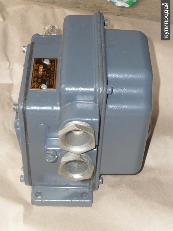

КОЭМЗ продает: Выключатель концевой рычажный УБ-250А ОМ2.
Выключатель УБ-250А предназначен для ограничения хода подъемных механизмов в автоматических системах кранов. В корпусе выключателя УБ-250А расположены с одной стороны контактная часть, с другой — редуктор. Корпус покрашен в серый цвет и рассчитан на 250 ампер и до 500 вольт.
Контактная часть состоит из изолятора с неподвижными контактами, рычага с подвижными контактами, замыкающей и размыкающей шайб с роликом. Ролик размыкающей шайбы выключателя УБ- 250А расположен в плоскости выступа собачки, ролик замыкающей — в плоскости рычага.
Редуктор состоит из червячного вала и червячного колеса, на валу которого укреплены замыкающая и размыкающая шайбы контактной части.
