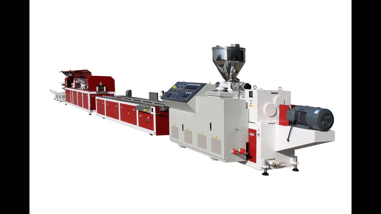

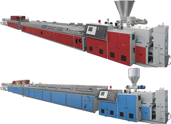

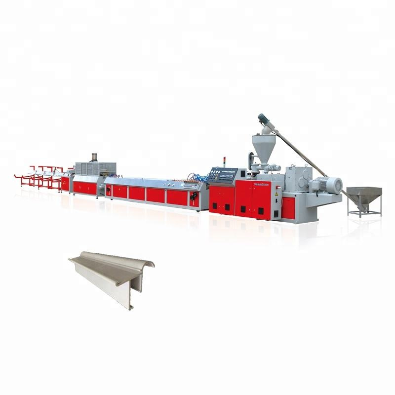

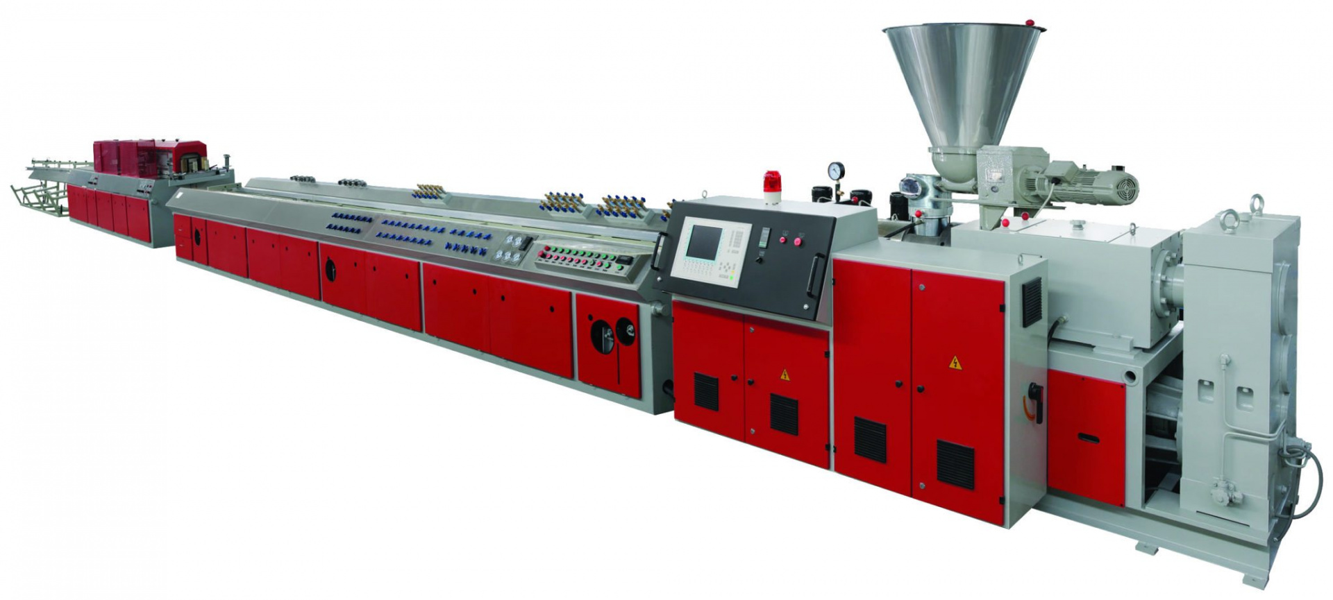

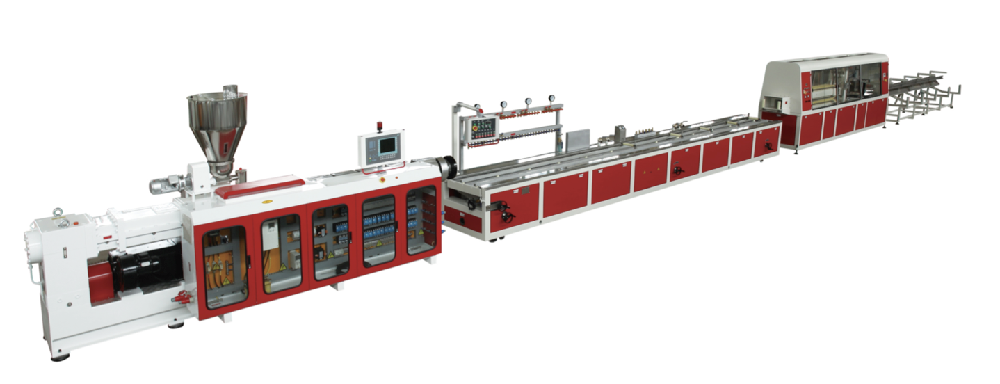

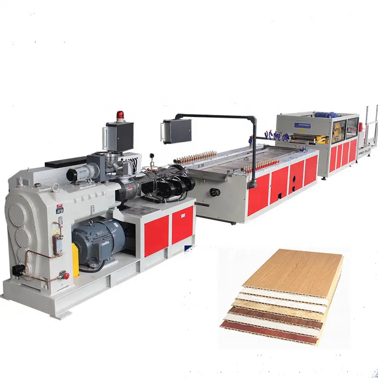

Линия предназначена для производства сайдинга, из непластифицированного(жесткого) ПВХ-материала.
Линия комплектуется:
-двухшнековым или одношнековым экструдером,для основного(нижнего) слоя сайдинга;
-двухшнековым или одношнековым экструдером(со-экструдером),для наружного(верхнего)слоя сайдинга;
-загрузочными бункерами для экструдеров с гравиметрической или принудительной подачей материла (в зависимости от типа комплектации экструдера);
-экструзионной головкой;
-тиснильным устройством,состоящим из двух валов,верхнего тиснильного хромированного и нижнего обрезиненного;
-калибровочным столом с профилирующим вакуумным калибратором «сухого» типа;
-водокольцевым вакуумным насосом для создания вакуума в вакуумном калибраторе;
-перфорирующим устройством для пробивания дырок для крепежа ,на боковой поверхности сайдинга;
-аспирационным узлом для отсоса материала при перфорации;
-тянущим устройством валкового или гусеничного типа;
-отрезным устройством с гильотинным отрезным ножом (исключающим образование стружки);
-укладочным устройством.
В качестве сырья могут быть использованы как гранулированный ПВХ, так порошкообразная ПВХ –композиция.
Опции:
Двухстадийный турбосмеситель.
Вибросито для просева порошкообразных композиций.
Технологическое сопровождение (отработка рецептур и технологического режима, программа расчета для оптимизации рецептур).
В качестве сырья могут быть использованы как гранулы ПВХ-композиции, так порошкообразная ПВХ –композиция.  Техническое исполнение установки в сочетании с правильно подобранными рецептурами позволяет перерабатывать высоконаполненные композиции с содержанием мела до 100 м.ч. для основного слоя.Наличие со-экструдера и правильно подобранная рецептура верхнего слоя позволяет получать материал с высокой ударной вязкостью и погодостойкостью при значительной экономии дорогостоящих модификаторов ударной вязкости и светостабилизаторов.
