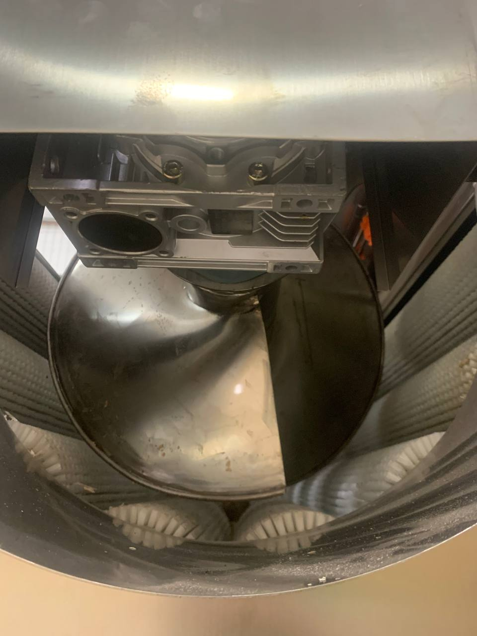

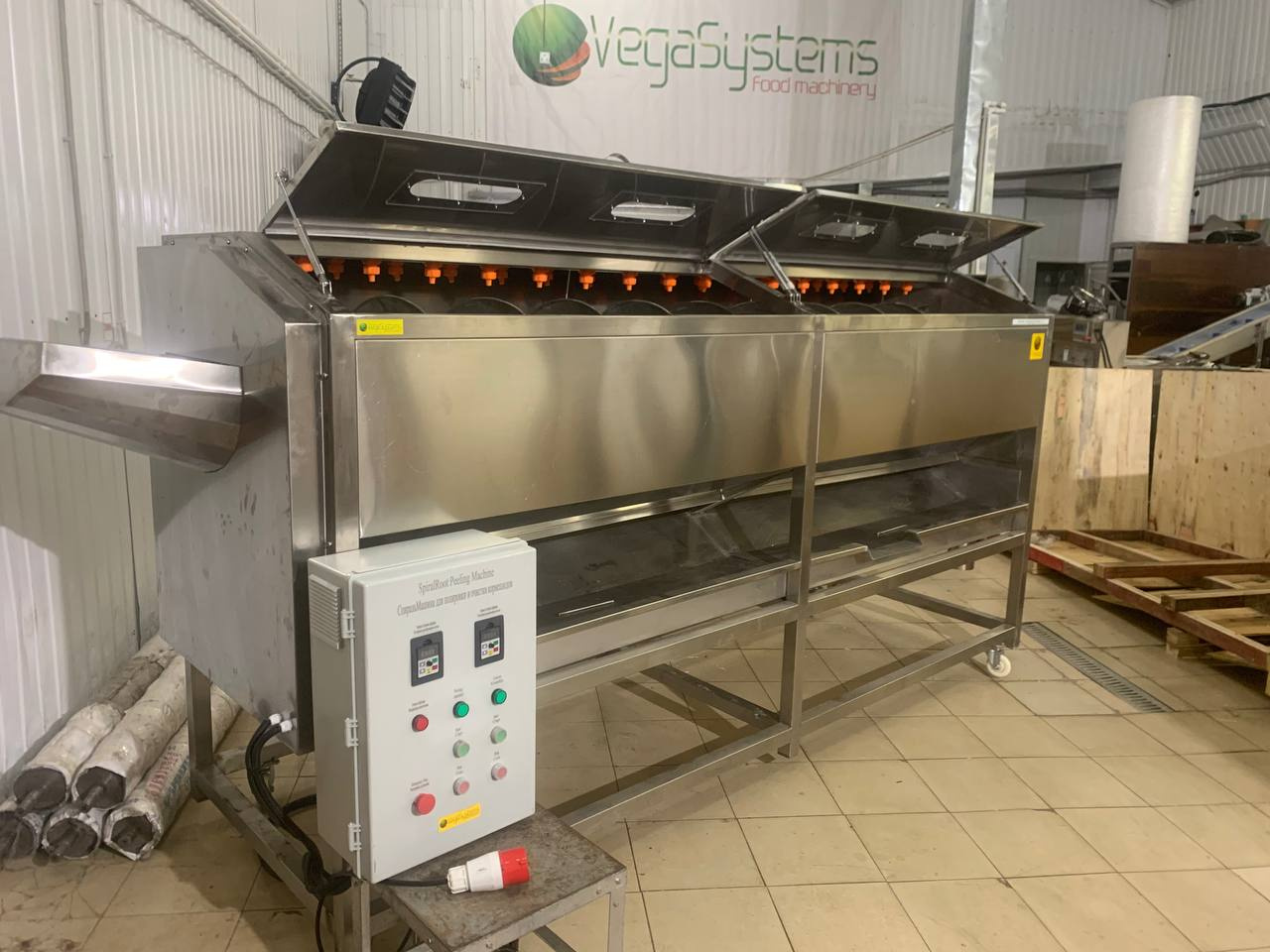

Машина для автоматической мойки корнеплодов. Имеет валы с мягкой щеткой для наилучшей мойки корнеплодов. Предназначена для мойки следующих овощей: картофель, свекла, морковь, имбирь и т.д.
Внутри машины присутствует шнековый вал, который непрерывно проводит продукцию по всей длине машины и автоматически подает на выгрузку на следующий узел. Полностью автономная работа.
Овощи, фрукты или другие продукты подаются в очистительную машину из бункера посредством транспортера (или из моечной машины – рекомендуется для увеличения срока службы абразивных валов, качества очистки и большей производительности). В машине установлена спираль и вариатор (частотный преобразователь). Оператор регулирует н фиксирует нужную скорость вращения спирали. Таким образом определяется нужное (достаточное для наилучшего результата) время нахождения продуктов в машине. После мойки продукты передаются на инспекционный стол.

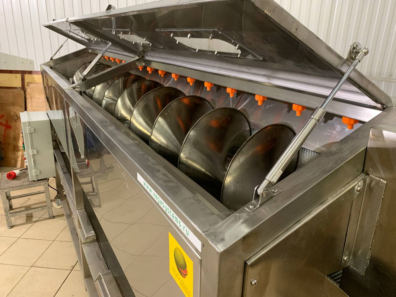

Спираль – равномерное перемещение и вращение продукции, тем самым гарантированное промывание/очистка каждого плода, равномерно, со всех сторон. Скорость вращения спирального вала плавно регулируется встроенным в машину инвертором (уменьшая производительность до 300 кг/час или увеличивая до 3000 кг/час (мойка) или 1200 кг/час (очистка), в зависимости от степени загрязненности  продукта). Также благодаря спирали не происходит «утыкания» продукта в барабане машины – полностью автономная работа, не требуется постоянное управление оператором.

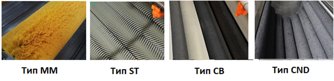

Щетки – специально разработанные для мойки или очистки сильно загрязненной плодоовощной продукции. В процессе работы машины щетки вращаются, что во взаимодействии со спиральным валом позволяет наиболее эффективно мыть плодоовощную продукцию. Имеют долгий срок эксплуатации (более 3 лет при интенсивном использовании машины). В случае механического повреждения (попадание сетки, прочее) легко демонтируются и обслуживаются.

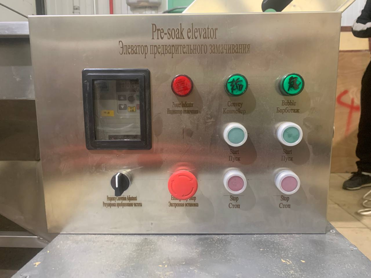

Выносной блок управления -  защита пульта управления от попадания воды, удобство эксплуатации на производстве, возможность  устанавливать выносной блок или кнопки пуска и остановки машины на стене или в другом месте производственного цеха

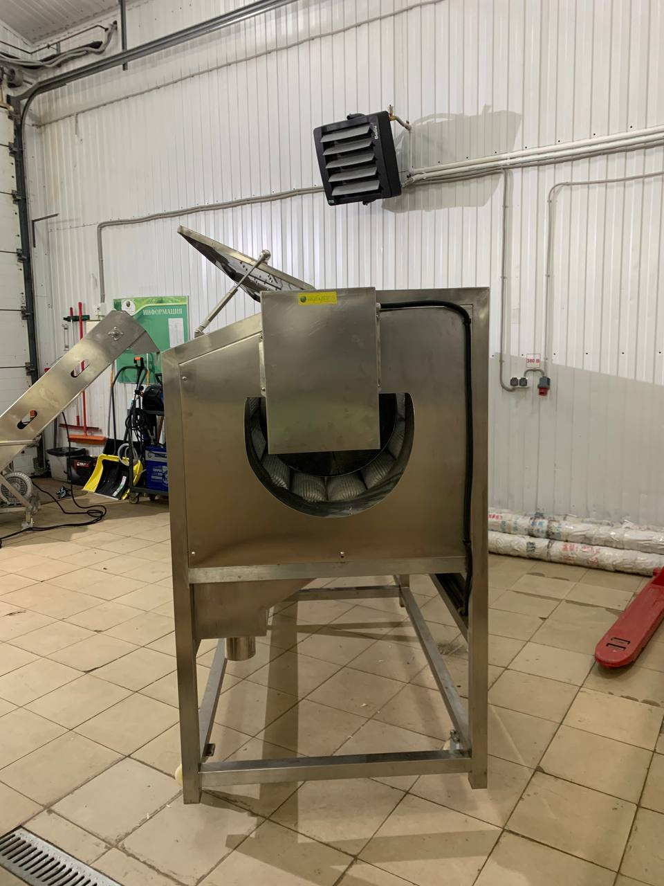

  • Отработанная вода и отходы направленно отводятся через нижнюю часть моечной машины;

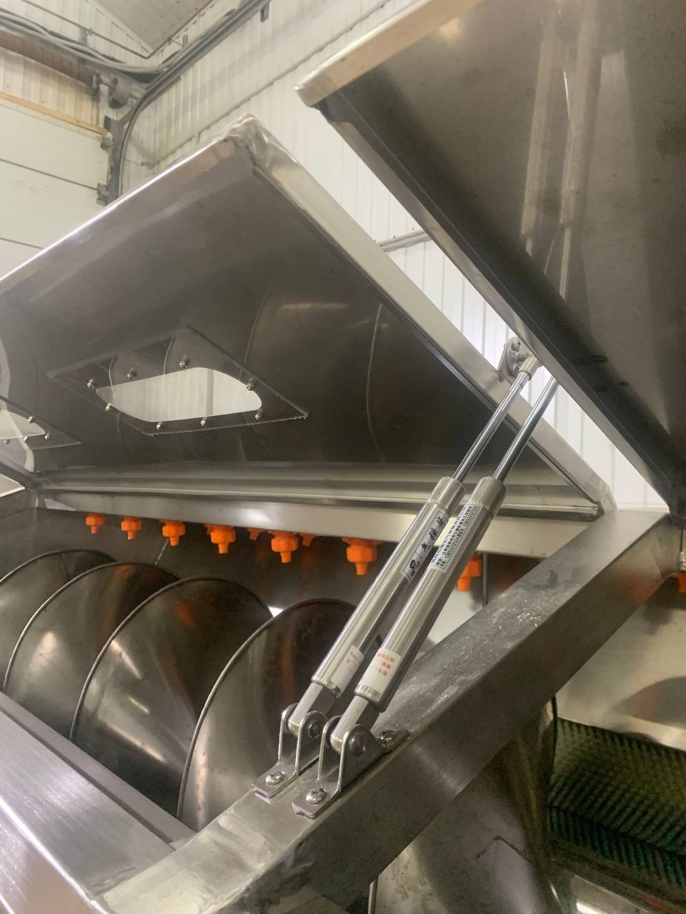

  • Боковые панели корпуса легко поднимаются и фиксируются для обслуживания барабанного отсека с валами;
  • Посредством колес, установленных на раме, машину можно легко передвигать, например, для использования на нескольких линиях или в разных потоках;
  • Эффективное, высокое давление направленного распыления воды форсунками по всей внутренней площади неподвижного барабана;
