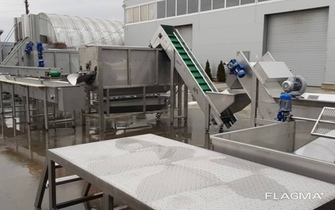

Линия переработки, шинковки капусты, смешивание с солью, морковьюООО "Кубаньпищепром" - один из ведущих производителей плодоовощного и консервного оборудования. Специализируемся на изготовлении...
ООО "Кубаньпищепром" изготавливает оборудование для Консервных и Сушильных , Молочных и Пивоварных заводов заводов все линии под ключ
