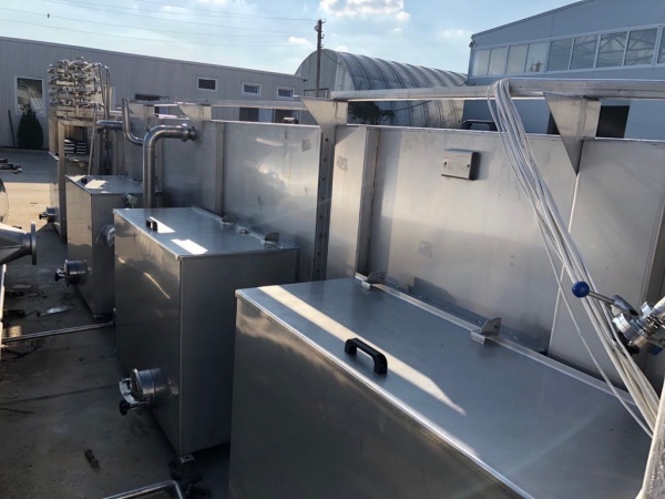

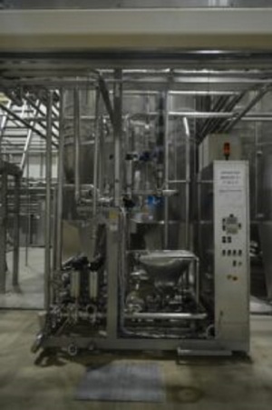

Линия изготовления томат пасты,сока,соусов
Обновлено 10.10.2026 321393
ООО "Кубаньпищепром" изготавливает оборудование для Консервных и Сушильных заводов все линии под ключ. Процесс получения томатного сока
