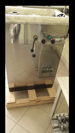

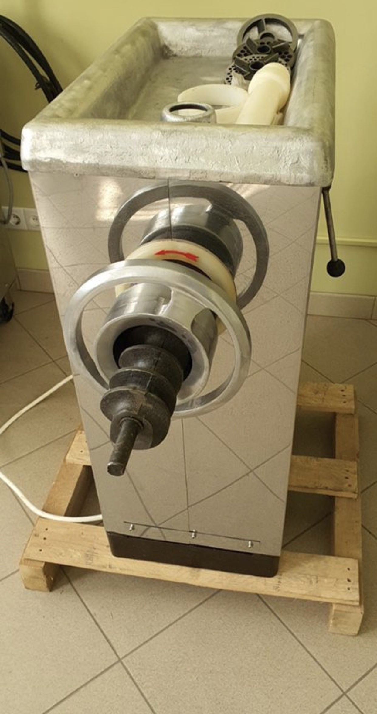

Волчок МИМ-105 является напольной машиной с индивидуальным приводом.

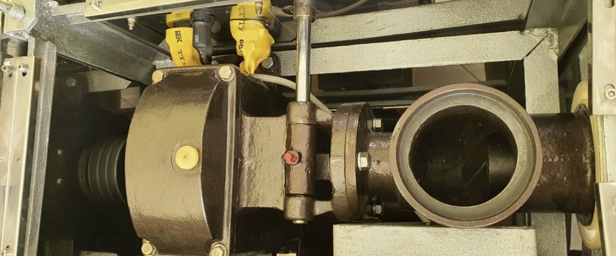

Он состоит из корпуса, камеры обработки, загрузочного устройства, шнека, рабочих органов, а также приводного механизма и кнопочного управления машины.
Чугунный корпус волчка облицован стальными листами из нержавеющей стали, в которых расположены отверстия для охлаждения электродвигателя.

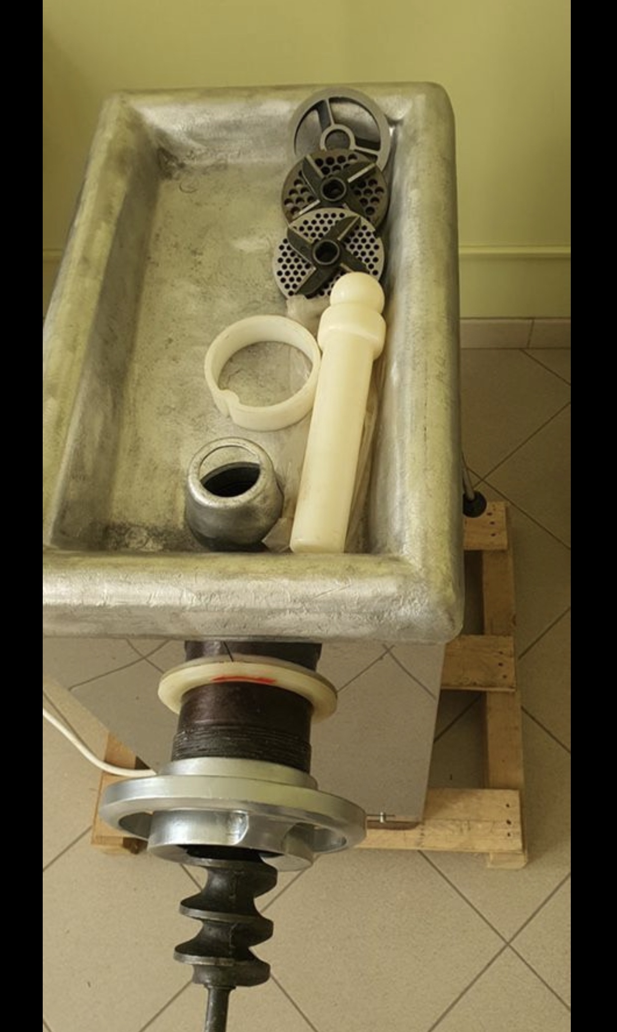

Рабочая камера машины на внутренней поверхности имеет винтовые нарезы, которые улучшают подачу мяса и исключают вращение его вместе со шнеком.
На верхней части корпуса находится загрузочное устройство, над которым установлено предохранительное кольцо, исключающее возможность попадания рук в рабочие органы машины в процессе работы. Внутри рабочей камеры находится шнек, который представляет собой однозаходный червяк с переменным шагом витков и служит для захватывания мяса и подачи его к ножам и решеткам.
Решетки в рабочей камере неподвижны, а ножи вращаются вместе со шнеком.
Производительность, кг/ч - 400
Частота вращения шнека, об/мин 200
Габариты, мм 580х580х900
Диаметр решетки, мм 105
Масса, кг 150
Мощность электродвигателя, кВт 2,2
