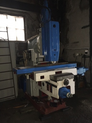

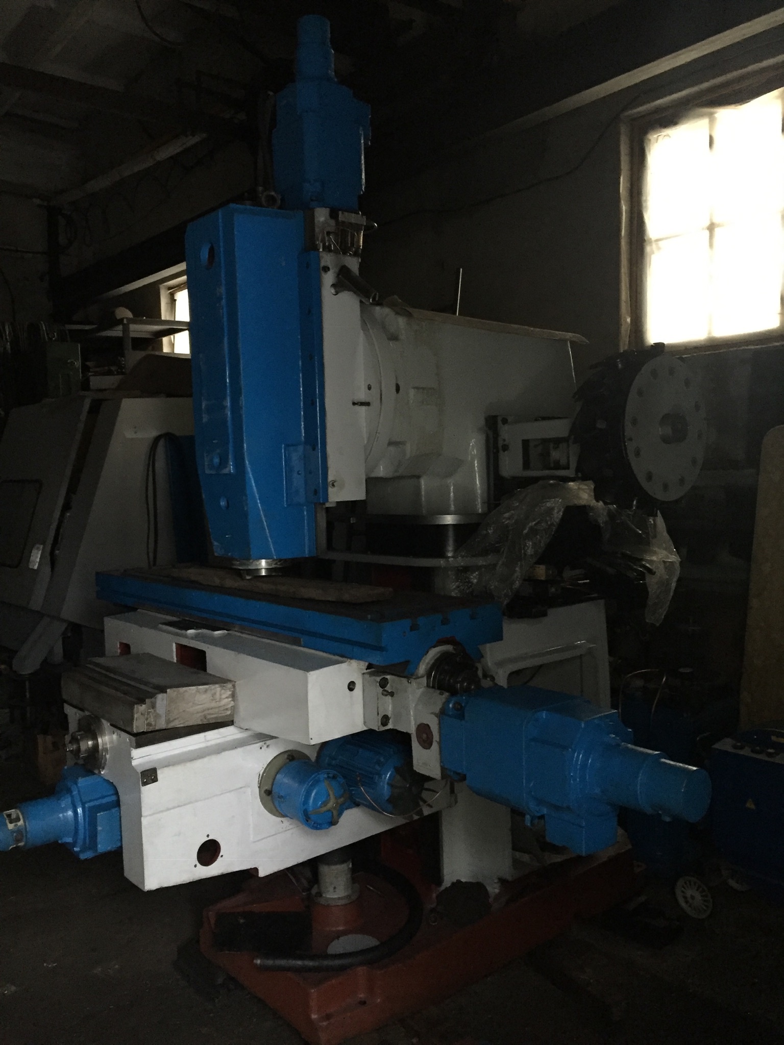

ГФ2171 Станок фрезерный вертикальный консольный с ЧПУ и АСИ
Обновлено 20.11.2026 322382
Механическая стурктура
Наименование параметра
ГФ2171с5
Основные параметры
Класс точности по ГОСТ 8-82Н
Модель устройства ЧПУпо желанию
Количество управляемых координат3
Количество одновременно управляемых координат при линейной/ круговой интерполяции3/2
Наименьшее и наибольшее расстояние от торца шпинделя до стола, мм250..500
Расстояние от оси шпинделя до вертикальных направляющих станины (вылет), мм500
Предельные размеры обрабатываемых поверхности (длина х ширина х высота), мм850 х 250 х 380
Максимальная нагрузка на стол (по центру), кг400
Рабочий стол
Размеры рабочей поверхности стола (длина х ширина), мм1600 х 400
Число Т-образных пазов Размеры Т-образных пазов3
Наибольшее продольное перемещение стола (X), мм1010
Наибольшее поперечное перемещение стола (Y), мм400
Наибольшее вертикальное перемещение стола (установочное) (Z), мм250
Наибольшее перемещение ползуна (Z), мм260
Предел рабочих подач стола и ползуна, мм/мин3..6000
Скорость быстрых перемещений стола (X, Y) / ползуна (Z), мм/мин7000
Допустимое усилие подачи по координате X и Y, Н15690
Допустимое усилие подачи по координате Z, Н9806
Точность позиционирования, мм0,015
Шпиндель
Частота вращения шпинделя, об/мин (число ступеней)50..2500 (12)
Количество скоростей шпинделя18
Наибольший крутящий момент, кНм0,615
Коэффициент ряда выходных частот вращения шпинделя1,26
Эскиз конца шпинделя по ГОСТ 24644-81 7:2450
Магазин инструмента
Емкость магазина инструмента12
Время смены инструмента, с20
Максимальный диаметр фрезы торцовой, мм125
Максимальный диаметр фрезы концевой, мм40
Максимальный диаметр сверла, мм30
Максимальный вес инструмента, кг15
Вылет инструмента от торца шпинделя, мм, не более250
Электрооборудование и привод
Электродвигатель привода главного движения, кВт (об/мин)7,5 (1450)
Электродвигатели привода подач HG-112B, HG-112C (оси X, Y), Нм17
Электродвигатели привода подач ползуна HG-112C (ось Z), Нм23
Электродвигатель наладочного перемещения консоли, кВт (об/мин)2,2 (1450)
Электродвигатель гидростанции, кВт (об/мин)2,2 (1450)
Электродвигатель насоса смазки, кВт (об/мин)0,27 (1500)
Электронасос охлаждающей жидкости Мощность, кВт0,12 (2800
Производительность насоса СОЖ, л/мин8
Тип гидростанции5АГ48-22Н
Габариты и масса станка
Габариты станка (длина ширина высота), мм3680 х 4170 х 3150
Масса станка, кг6580
