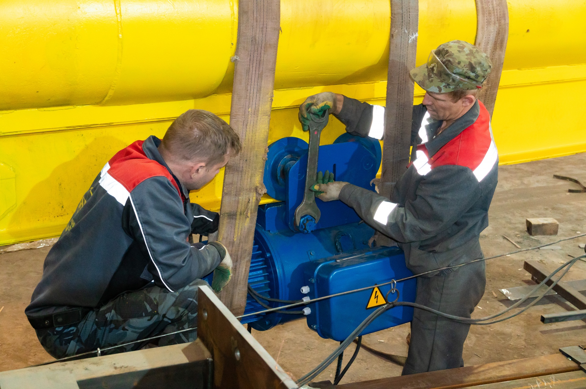

Техническое обслуживание крана состоит из осмотра механической и электрической части.1. Механическая часть:
Осмотр крана:
- осмотр механизмов и узлов концевых балок: колёс, редукторов, двигателей на предмет выявления повышенного износа, люфтов, посторонних шумов, наличие смазки, а также надежности крепления всех узлов. Так же осматриваются дополнительные узлы и механизмы (при их наличии);
- осмотр металлоконструкций концевых тележек и крана на наличие трещин, деформаций. Проверка надежности соединений металлоконструкций.
Осмотр электротельфера:
- осмотр механизмов и узлов электротельфера: редукторов, двигателей, тормозного узла, барабана, кожуха, каната, крюковой подвески, колес передвижения на предмет выявления повышенного износа, люфтов, посторонних шумов, наличие смазки, а также надежности крепления всех узлов.
Осмотр подкрановых путей и тупиковых упоров:
- осмотр подкрановых путей на наличие трещин, надежность креплений, выявление кривизны; на наличие тупиковых упоров и правильность их установки.
2. Электрическая часть:
- осмотр вводного рубильника и всей кабельной продукции, включая гибкий токопровод / кабельных трасс / троллей / токосъемников, а также проверка надежности всех креплений;
- осмотр систем управления, проверка работоспособности по положениям;
- осмотр и проверка устройств и приборов безопасности;
- осмотр и проверка работы пускорегулирующей аппаратуры;
- осмотр и проверка частотного оборудования (при их наличии).
Техническое обслуживание проводится в следующей последовательности:
- выезд специалиста на осмотр механизмов, деталей крана;
- определение степени износа деталей, узлов;
- составление ведомости дефектов с перечнем работ и запчастей, подлежащих замене;
- подбор материалов, запчастей и согласование сроков выполнения работ;
- замена изношенных элементов, регулировка кранового пути, смазка;
- предоставление документов
На выполненные работы предоставляется гарантия.
