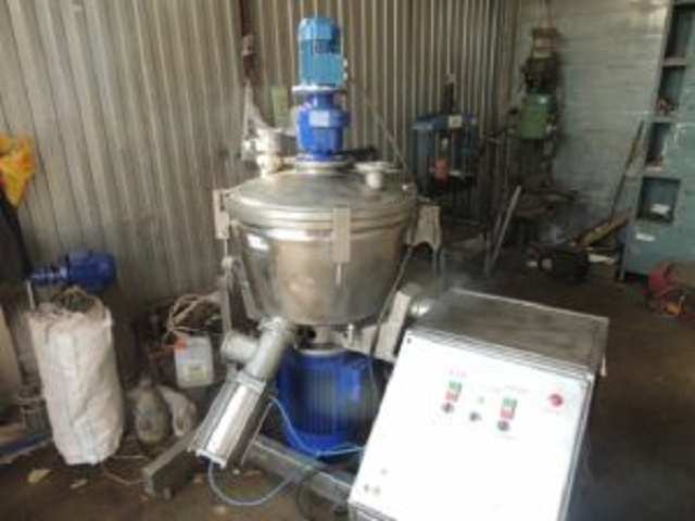

Плавитель измельчитель СИ-120 пр-во Молмаш, объем чаши 120л.
Производительность 250-400 кг в час
Установка для термической обработки продуктов модели СИ-120
предназначена для смешивания, измельчения,
термической обработки различных жидких и пастообразных продуктов
в молочной и пищевой промышленности. Эта установка позволяет
соединить ряд технологических процессов, объединяя в один цикл.
Смеситель – измельчитель представляет собой чашу с рубашкой,
в которой происходит нагрев продукта путем непосредственного
впрыска пара или подачи его в межстенное пространство рубашки.
Для более быстрого нагрева продукта внутри чаши расположены
два клапана для подачи острого пара непосредственно в продукт.
Внутри чаши для измельчения и смешивания продукта находится режущая насадка,
которая приводится во вращение электродвигателем.
Скорость вращения режущей насадки плавно регулируется
преобразователем частоты от 800 об/мин до 3000 об/мин.
Для предотвращения появления нагара на стенках чаши при нагреве продукта
через стенку рубашки, внутри неё установлена мешалка со скребками из пищевой резины,
которые, благодаря своей конструкции, при движении всегда прижимаются к стенкам чаши. Для очистки крышки чаши на мешалке установлен фторопластовый скребок.Крышка чаши при открытии откидывается на 900 назад посредством пневмоцилиндра. На крышке расположена воронка с шиберной заслонкой для догрузки компонентов во время работы смесителя-измельчителя, а также вакуумная камера с клапаном для создания вакуума, с электронным датчиком давления, с предохранительным клапаном и клапаном для сброса вакуума.
Система автоматизированного управления смесителя – измельчителя СИ-120
предназначена для управления технологическим процессом измельчения,
смешивания, нагрева и охлаждения продуктов (сыр, творог и др.).
Производительность 250-400 кг/час
Единовременная загрузка 100кг.
Вместимость чаши, рабочая   90 дм3
Вместимость чаши, геометрическая   110 дм3
Температура нагрева продукта   не более 140С°
Частота вращения мешалки   22 об/мин
Частота вращения режущей насадки    1500-3000 об/мин
Мощность двигателя привода мешалки  0,55 кВт
Мощность двигателя режущей насадки  14 — 18,5 кВт
Напряжение питания смесителя — измельчителя   380 В, 50 Гц
Мощность потребляемая элементами системы управления  0,15 кВт
Давление в рабочем объёме чаши  -0,1. ..+0,07 МПа
Давление пара, подаваемого в теплообменную рубашку
и обрабатываемый продукт   не более 0,3 МПа
Температура пара, подаваемого в теплообменную рубашку
и обрабатываемый продукт   142 °С
Расход пара, подаваемого в теплообменную рубашку
и обрабатываемый продукт    50 кг/ч
Подача пара, подаваемого в теплообменную рубашку
и обрабатываемый продукт     150 кг/ч
Давление воды, подаваемой в теплообменную рубашку не более 0,3 МПа
Температура воды, подаваемой в теплообменную рубашку 1 … 10 °С
Расход воды, подаваемой в теплообменную рубашку 1000 кг/ч
