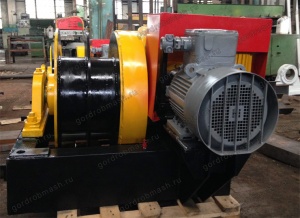

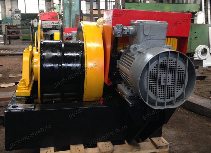

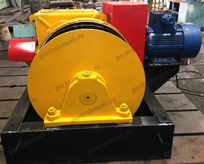

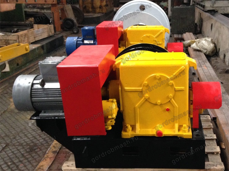

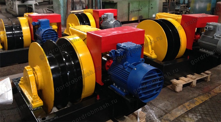

ИП Рябова Е.Н.Лебедка ЛУРВ-10 (ЛУРВ-5) предназначена для управления реверсивными устройствами вентиляторов главного проветривания на рудниках и шахтах, а также для других вспомогательных работ, например механизации маневровых работ или натяжки конвейерной ленты. Продукция имеет сертификаты ТР/ТС 010/012
| Тяговое усилие на последнем слое навивки, кН, не менее | 100 |
| Скорость каната м/с, не более: на последнем слое навивки средняя | 0,043 0,035 |
| Диаметр каната, мм, не менее | 26,0 |
| Канатоемкость барабана, м, не менее | 88 |
| Двигатель привода: — мощность, кВт — частота вращения, об/мин — напряжение питания, В | 7,5 750 380/660/1140 |
| Тип тормозов | Колодочный |
| Количество тормозов и вид — тормоз барабана автоматический | 1, механический |
| Толкатель электрогидравлический — толкающее усилие, кН | ТКГ-160 1,5 |
| Масса лебедки с электродвигателем кг, не более | 1200 |
| Габаритные размеры, мм, не более: длина, ширина, высота | 1600х1300х1000 |
