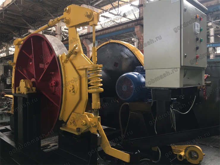

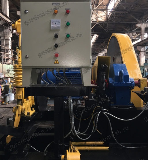

лебедки проходческие передвижные ЛПЭП Предназначены для подвески оборудования при проходке и углублении вертикальных стволов шахт, а также для смены и навески канатов на многоканатных и барабанных...
Основное назначение — спуск, подъем спасательной лестницы при аварийных ситуациях во время проходки и ремонте вертикальных шахтных стволов. Также может служить для подъема и спуска материалов и оборудования в шахтном стволе.
| Статическое натяжение каната на первом слое навивки, кН, не более | 63 |
| Канатоемкость барабана, не более, м | 1500 |
| Канат, тип | 25,0-ГЛ-1-Н-1770 (180) ГОСТ 16828-81 |
| Скорость каната на последнем слое навивки, не более, м/с | 0,35 |
| Рабочие размеры барабана: | |
| Диаметр, мм Ширина между ребордами, мм Высота реборды, мм | 530 1300 460 |
| Электродвигатель: | |
| Тип Мощность, кВт Частота вращения, с-1 (об/мин) | ВРП 160 М8 11 12,5(750) |
| Редуктор, тип | цилиндрический двухступенчатый 1Ц2У-250-20-31 |
| Передаточное число | 20 |
| Общее передаточное число кинематической цепи | 153 |
| Тормоз колодочный | ТКГ-200 |
| Тормоз предохранительный | пружинный колодочный растормаживание вручную |
| Устройство стопорное | с ручным управлением |
| Блокировка тормозных устройств | электрическая |
| Габаритные размеры: | |
| Длина, мм Ширина, мм Высота, мм | 4210 2900 1955 |
