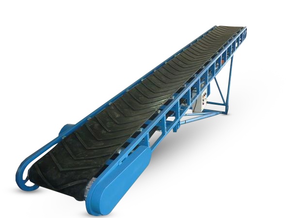

Транспортёр ленточно-скребковый мод. ТЛС-200 - предназначен для перемещения материала в горизонтальном направлении и под углом до 45 градусов. Может быть использован как отдельно, так и в производственных цепочках линии оборудования. При производстве применяются прочные, надежные и износостойкие материалы, что значительно увеличивает срок службы оборудования. Изготавливается как открытого, так и закрытого типа.
Если требуется купить ленточно-скребковый транспортер, то именно у нас вы найдете подходящую модель по максимально выгодной цене и отличного качества.
Дополнительно может быть укомплектован опорными стойками, кнопочным постом, приёмной и выгрузной горловинами и частотным преобразователем для регулировки скорости перемещения.
Технические характеристики:
Ширина ленты200 мм.
Длина транспортера1 м.
Производительностьдо 2000 кг/час
Высота борта50 мм.
Тип приводамотор-редуктор
Способ передачи энергиипрямой вал
Передача мотор-редукторачервячная
Мощность мотор-редуктора0,37 кВт 380 В
Количество оборотов46,7 об/мин
Тип лентышевронная лента со скребками
Допустимая нагрузкадо 50 кг/м
Материал лентыПВХ
Угол работы транспортераот 0 до 45 градусов
