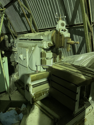

Предприятие реализует поперечно-строгальный станок 7М36.По всем интересующим Вас вопросам - обращайтесь по телефону!

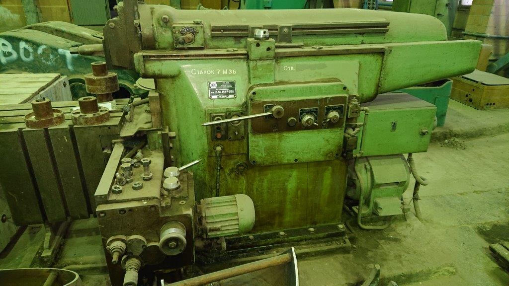

Предприятие реализует поперечно-строгальный станок 7м36.
Фото - соответствует реальности.
Локация - Липецкая область.
Технические характеристики:
Станки модели 7м36 предназначены для обработки плоских и фасонных горизонтальных поверхностей , подрезки вертикальных поверхностей и строжки канавок в автоматическом цикле по заданной программе
Основные размеры
Наибольший ход ползуна, мм 700
Наибольшее расстояние от опорной поверхности резца до станины (вылет), мм 840
Расстояние между верхней плоскостью стола и ползуном, мм:
наибольшее 400
наименьшее 80
Стол
Размер рабочей поверхности стола, мм:
ширина 450
длина 700
Наибольшее перемещение стола, мм:
горизонтальное 700
вертикальное 320
Суппорт
Наибольшее сечение резца, мм 25x40
Наибольшее вертикальное перемещение суппорта, мм 200
Наибольший угол поворота суппорта, град ±60
Механика станка
Пределы скоростей ползуна, м/мин 3-48
Пределы подач стола, мм/дв. ход:
горизонтальное 0,25-4,0
вертикальных -
Пределы подач суппорта, мм/дв. ход 0,15-1,05
Наибольшее усилие резания, кГ 2800
Привод, габаритные размеры, вес
Мощность электродвигателя главного движения, квт 7,0
Габаритные размеры станка, мм:
длина 2785
ширина 1750
высота 1780
Вес станка (с электрооборудованием), кГ 3200

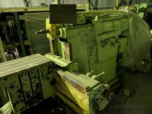

Предприятие реализует поперечно-строгальный станок 7М-36По всем интересующим Вас вопросам - обращайтесь по телефону!

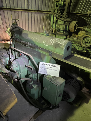

Гидропанель поперечно-строгального станка 7М36 (7М37).
ООО «РУССНАБ»
Поперечно-строгальный станок 7305 .Станок отключен. Стоимость сообщу по запросу.
