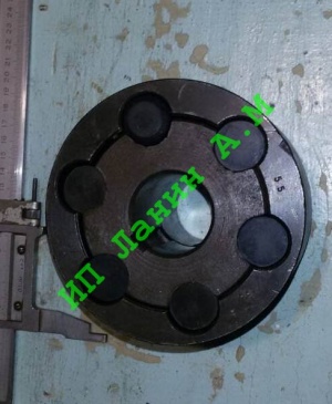

Муфта шпинделя 3Л722В в сборе

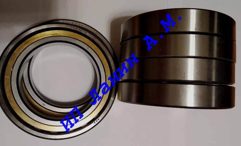

ИП Ланин А.М.В комплекте радиально-упорные дуплексированные шариковые подшипник 2-446117 Л (4шт) и 2-246117 Л (2шт)для шпиндельного узла 3Л722В.303.000сб. Класс точности подшипников 2-сверхпрецизионный. В передней опоре по схеме устанавливается 4 подшипника , в задней опоре 2 подшипника. При посадке подшипников на шпиндель обеспечить натяг 1-5 мкм. Зазор между наружним кольцом и внутренним диаметром гильзы 4-8мкм. Далее установка и регулировка по инструкции к сборочному чертежу.

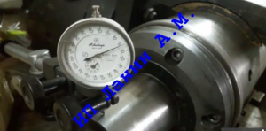

Производим ремонт шпиндельного узла (гильза в сборе) 3Л722.303.000.сб, для станков 3Л722А(В), 3Л741АФ(ВФ). Подшипники Россия -2-446117Л + 2-246117Л, или Япония NACHI 7017ACYU/GLP4 или NSK 7017...
