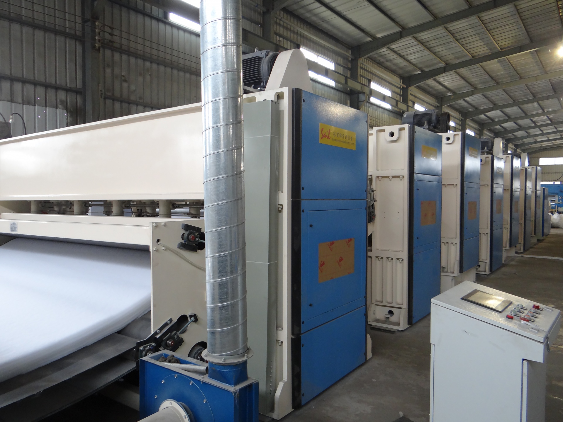

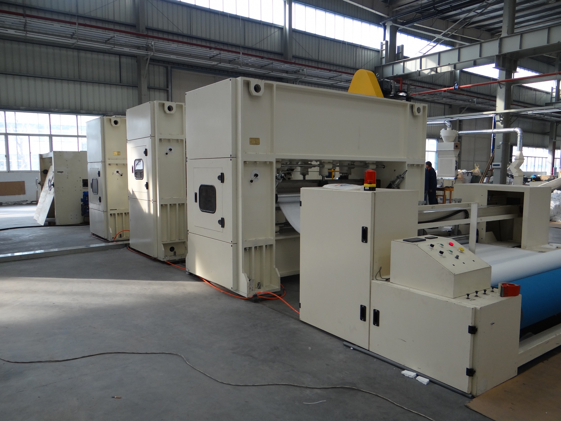

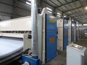

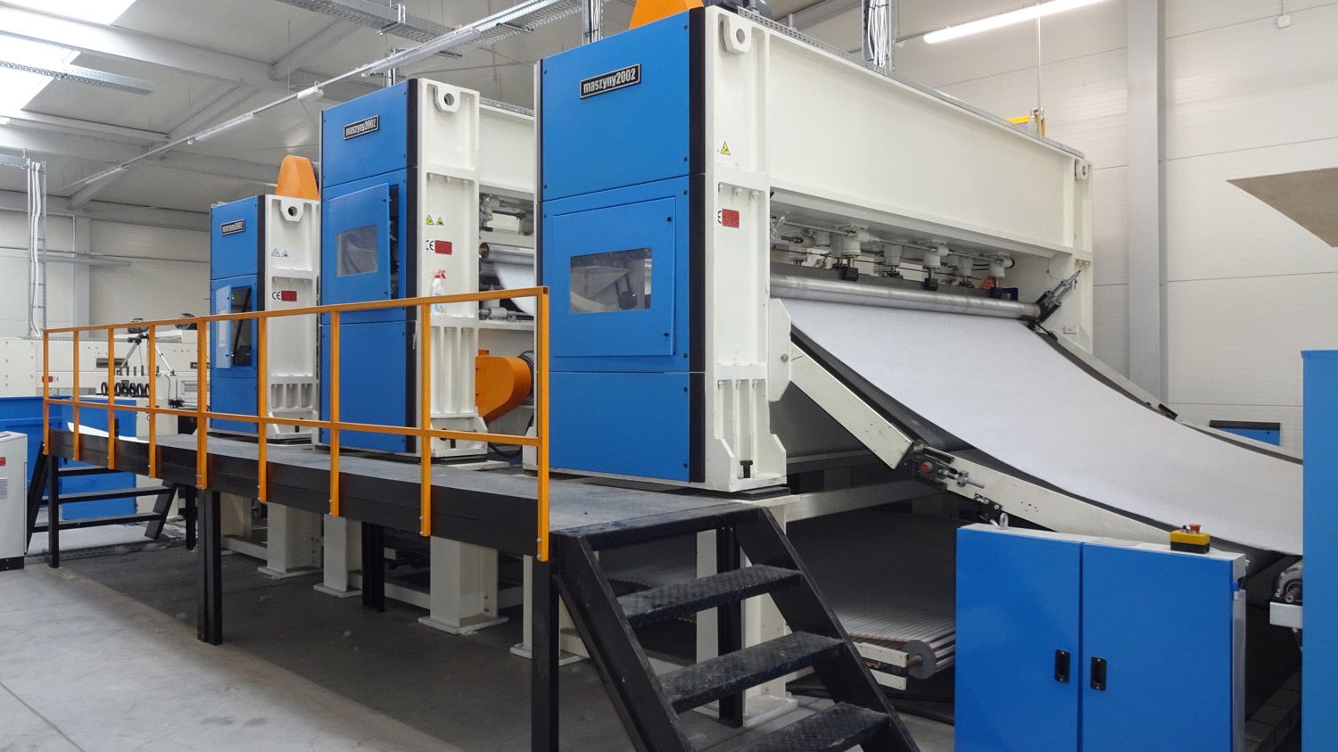

Иглопробивная технология является способом для механически укрепления нетканых материалов, она широко применяется в производстве геотекстиля, нетканых ковров, разных войлоков по разным назначениям, основы под синтетическую кожу, подкладки для обуви, основы для линолеума, материалов для отделки автомобилей, фильтрующих материалов т.д. нетканых материалов. Продукция, произведенная иглопробивной линией, имеет хорошая проходимость и механические свойства.

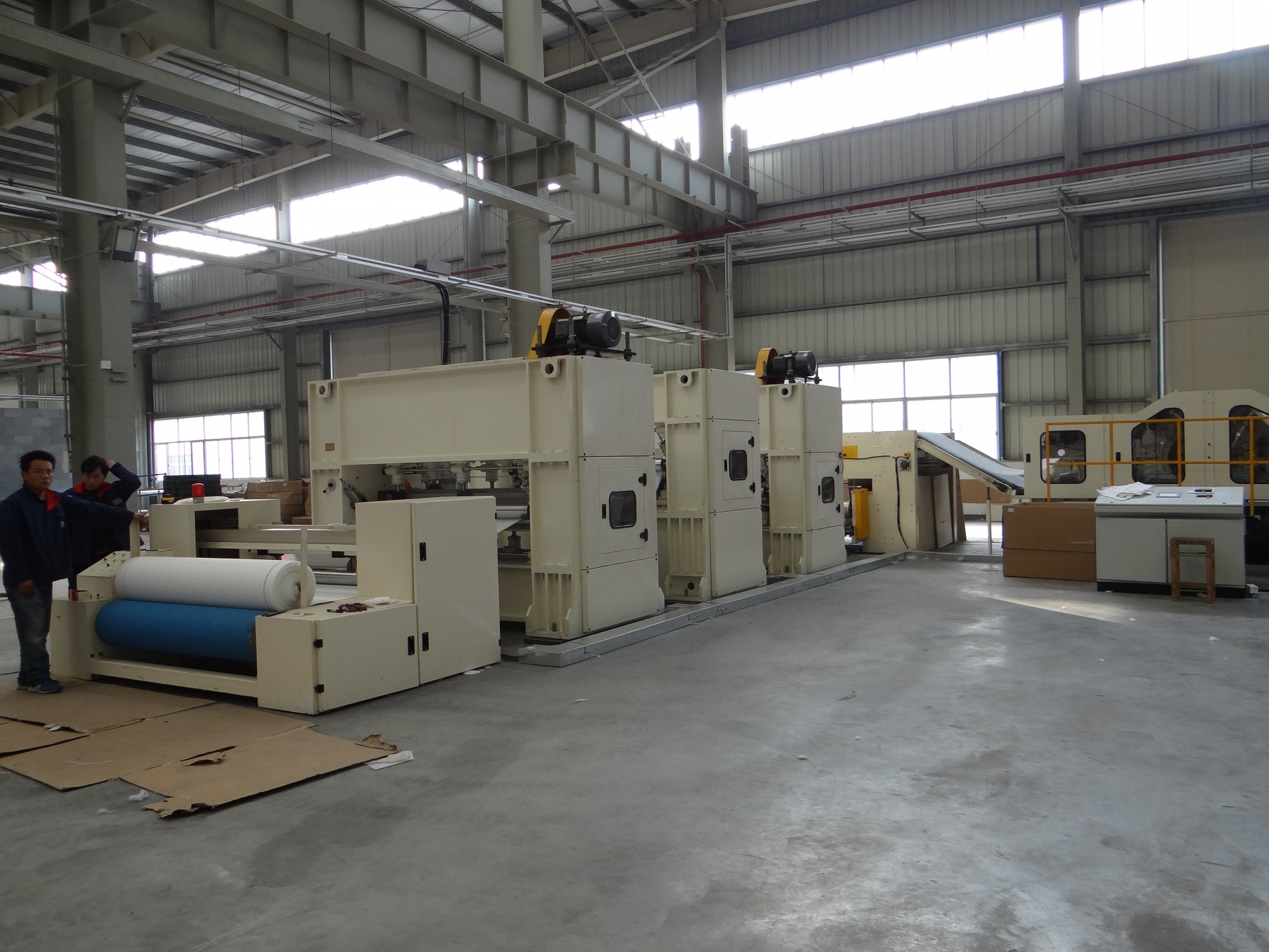

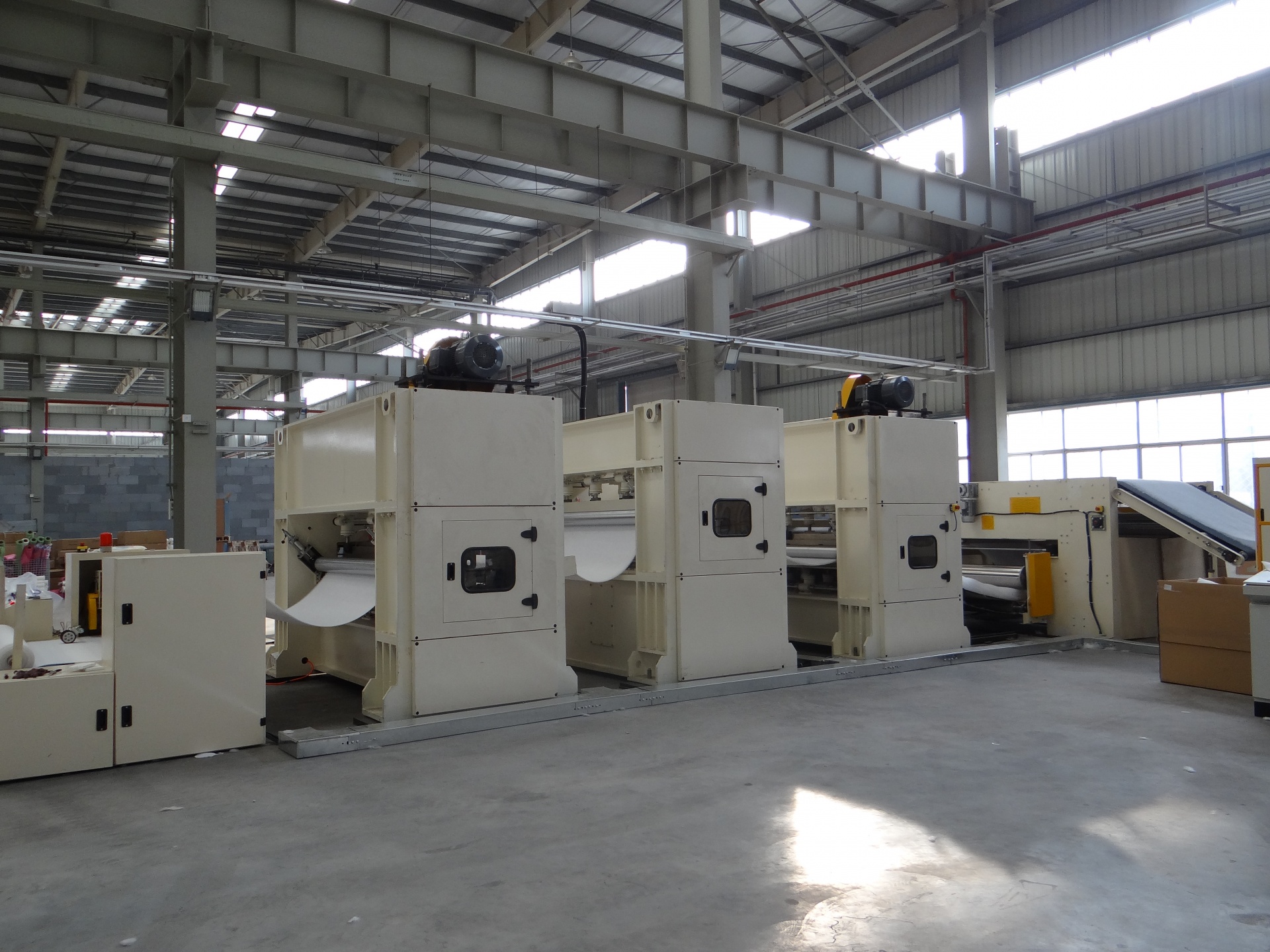

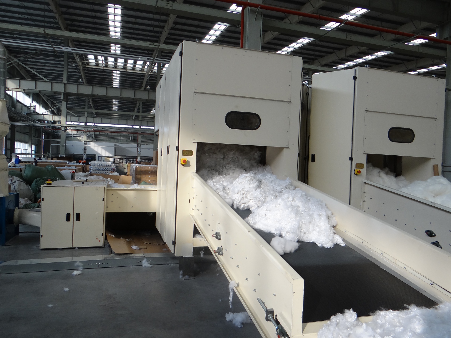

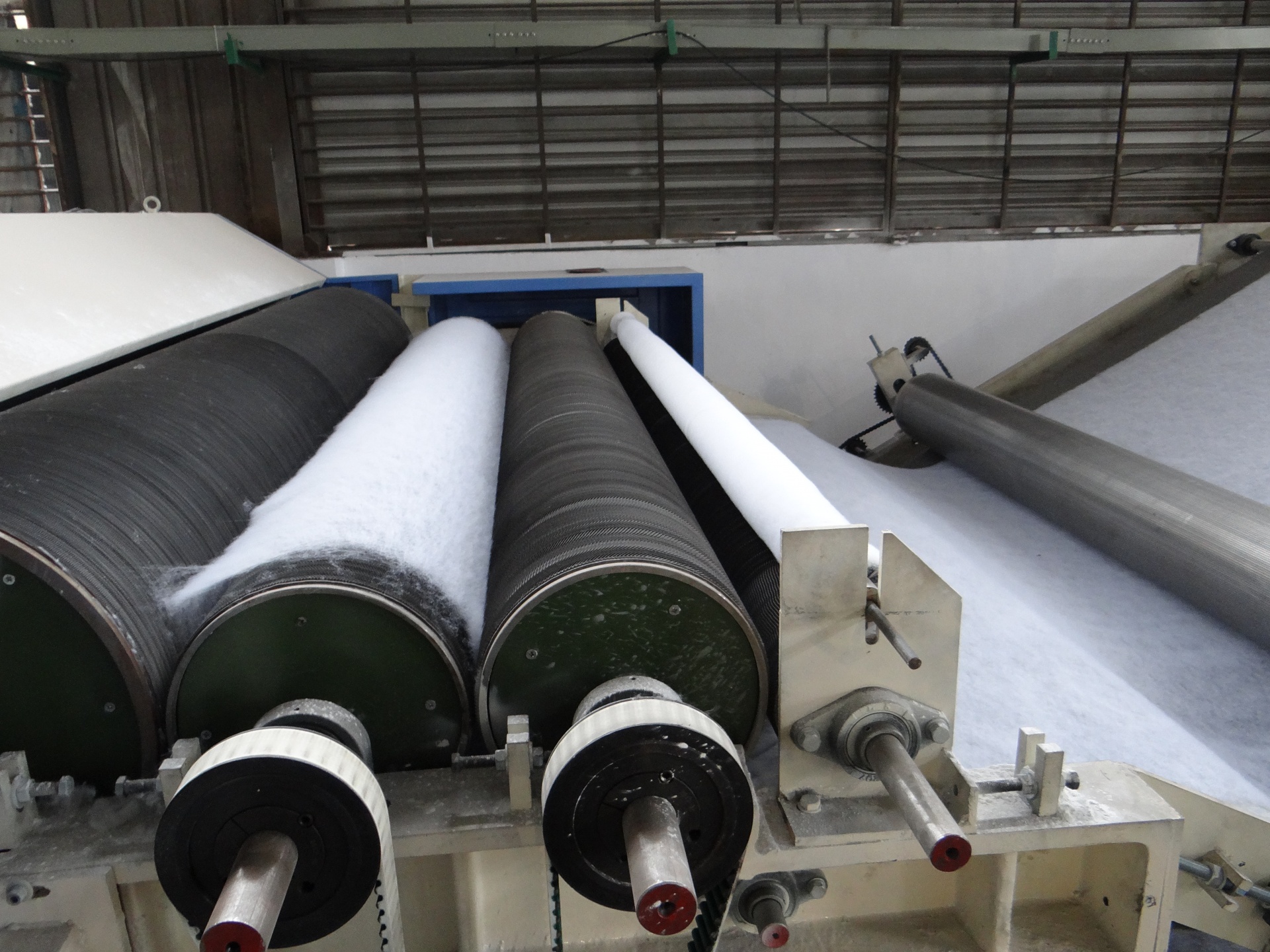

Иглопробивная линия обычно составляется в себя кипо-разрыхлитель, пред-разрыхлитель, главный разрыхлитель, вибрационный питатель, смеситель, чесальная машина, преобразователь прочёса (раскладчик), иглопробивная машина, питающий механизм, каландр, намотчик с резками т.д. оборудования. Из всех оборудований, самым главным компонентом является иглопробивная машина. Тип продукций, требование к качестве, ребование к производительности решили какие иглопробивные машины и сколько машин надо установить. Обычно, для производства основы под синтетическую кожу, фильтрующего материала, основы для линолеума требует не меньше 5 шт. иглопробивных машин, а для производства геотекстиля, ковра, войлока и материала для обуви требует иглопробивной машины около 3 шт.

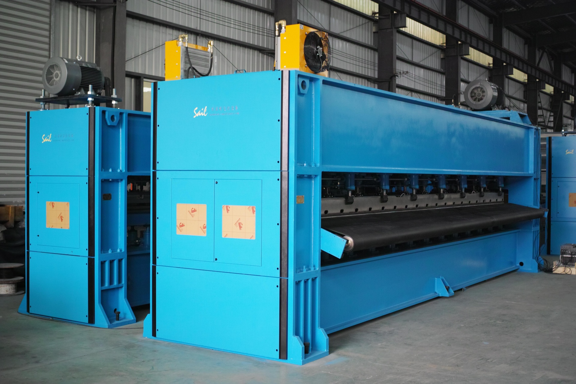

Иглопробивная машина имеет выбор как средняя скорость, высокая скорость, одинарная плита, двойная плита, иглопробивание сверху, иглопробивание снизу, противное иглопробивание, предварительное иглопробивание, главное иглопробивание т.д. Все эти надо по ситуации производства проводить выбор. И форму игл тоже может выбирать.
Как комплектовать линию иглопробивную? В основном надо учитывать о ширине, сфере плотности продукции, еще надо думать требования к плотности иглоукалывания, частота иглоукалывания, толщина иглоукалывания, ход иглопробивания т.д. еще надо обдумать о требованиях к уровню автоматизации и к характеристике снижения вибрации, и о требовании энергии.
Еще существуют несколько особенных иглопробивных машин, как ворсовая иглопробиная машина и вытканная иглопробивная машина т.д.
Параметры:
Эффективная ширина работы: 1600мм-9000мм
Сфера плотности продукции: 80-1000 г/м3
Сфера производительности: 50-600 кг/ч
Линейная скорость линии: 1-6 м/мин
