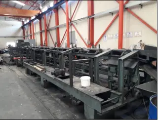

ТЕХНИЧЕСКИЕ ХАРАКТЕРИСТИКИ б/у линии 2005 года выпуска матрицы новые. Марки OCEVI Италия после модернизации.
Присутствует линия холодной протяжки с уменьшением толщины на 20%
Толщина материала            : мин. 0.80 мм , макс. 5 мм
Диаметр трубы                     : мин. Ø48 мм ,макс. 140 мм
Максимальная скорость
: 100 метров/минуту
Резка                                     :      Пила
Количество станций                      : 12 формировка + 12
калибровка
Диаметр вала                        : Калибровка и формировка Ø45 , Turkankoff Ø50 мм
Длина трубы                                                   : 3000-12000 мм
Диаметр листа                       : мин Ø150 mm , Øмакс 450 мм
Длина линии                           : 40 метров
SOLID STATE Сварочный аппарат : новый
*мощность                 :600 квт
*Состав блока сварки:
-Кабина автоматизации
-Высокочастотник
-Система охлаждения
*Общие характеристики
-Технология Mossfet
-Тиристорная цепь питания
-Сенсорный экран
-3 осевая обработка
Диаметр трубы

ЛИНИЯ ПОЛНОСТЬЮ СООТВЕТСТВУЕТ ВАШИМ ТРЕБОВАНИЯМ. ОНА В РАБОТЕ И МОЖНО ПРИЕХАТЬ ПОСМОТРЕТЬ В ГОРОДЕ АДАНА, ТУРЦИЯ
СОСТАВ ЛИНИИ
*Двойной Размотчик
*Сварочный аппарат
*Спиральное накопление
*Формировка профиля
*Система подачи перед сваркой
*Система формирования перед сваркой
*SOLID STATE Сварочный аппарат
*Шлифование сварочного шва
*Система охлаждения
*Калибровка
*Формировка профиля
*Дисковая пила
*Конвейер
*Двухсторонний приемочный стол
*Электрический шкаф
* Оснастка

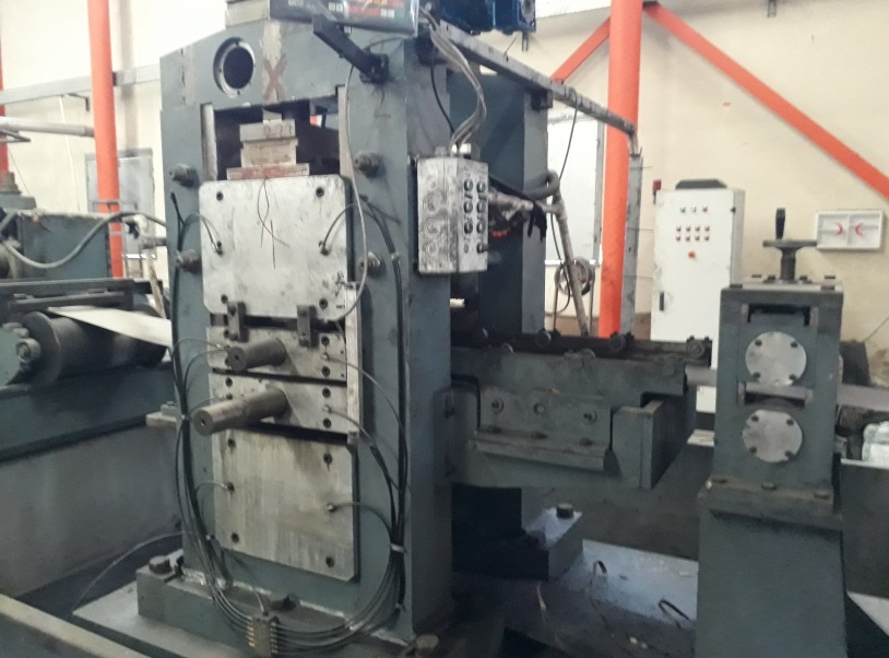

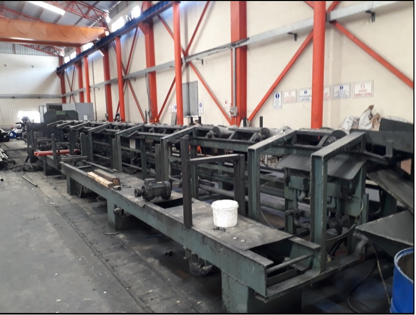

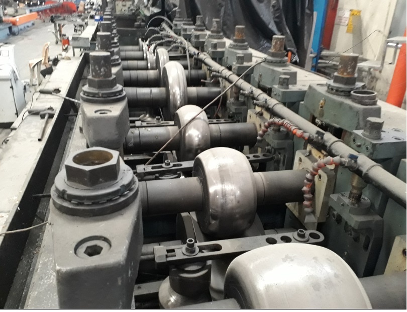

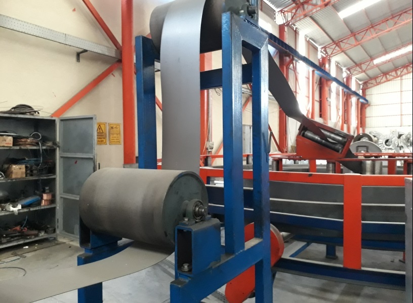

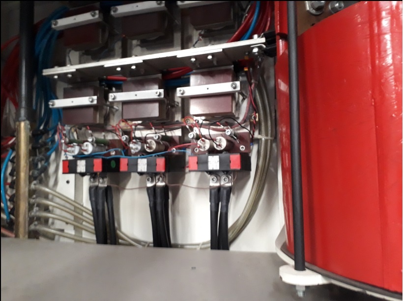

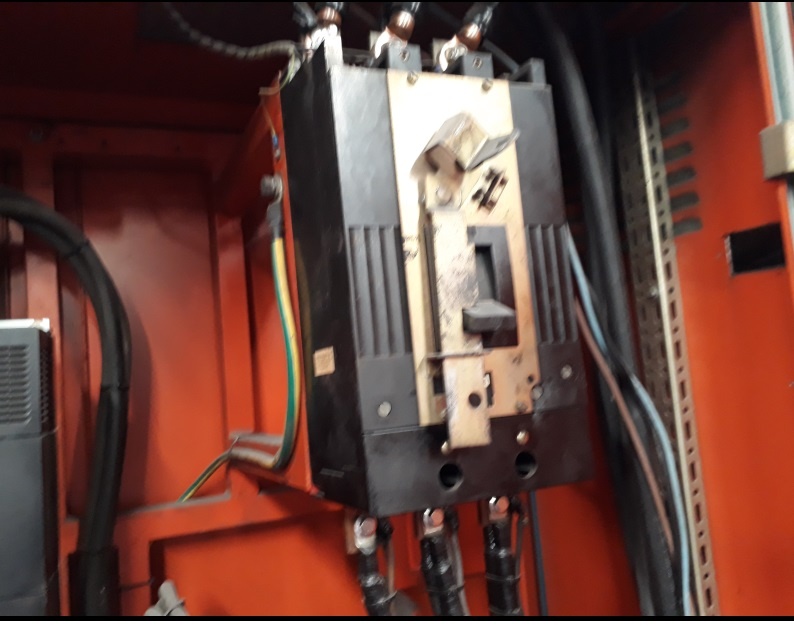

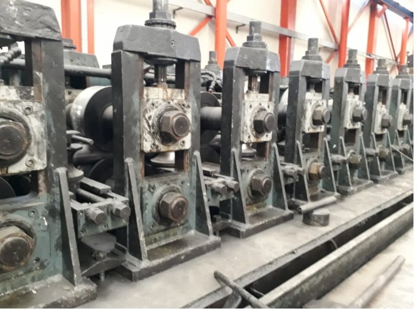

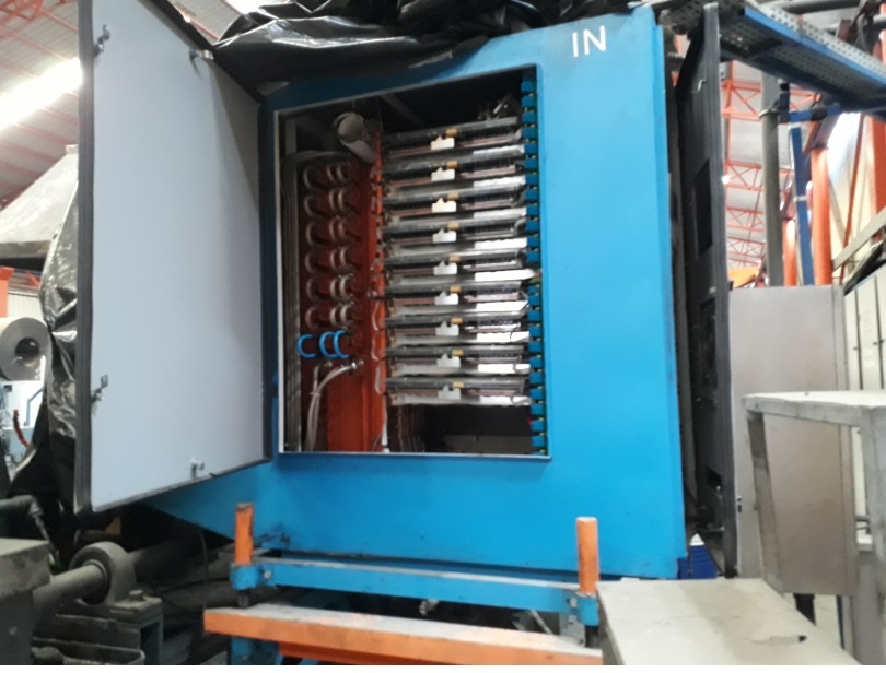

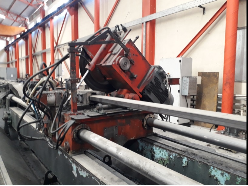

 Фотографии линии до модернизации, которая проходила в 2020 году, Новый сварочный блок.
