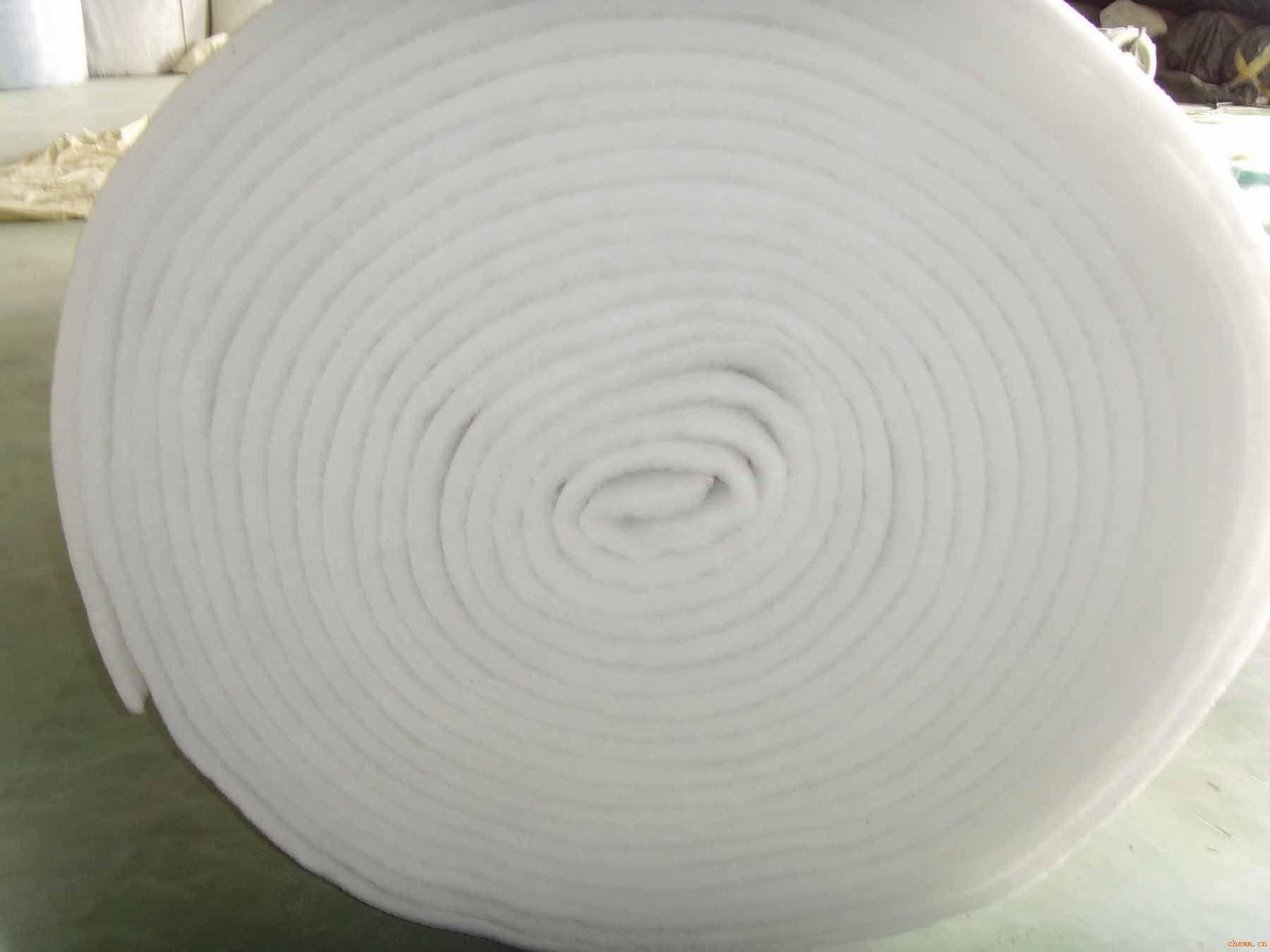

Синтепон – лёгкий, объёмный упругий нетканый материал, в котором холст из синтетических волокон скрепляется клеевым (эмульсионным) или термическим способом. Преимущества синтепона заключаются в лёгкости, хороших теплозащитных свойствах и малом весе, а также в относительной безвредности для человека. Синтепон используют для всех видов утеплённой одежды, в том числе детской, а также для изготовления одеял, покрывал, спальных и бивачных мешков и других текстильных изделий.

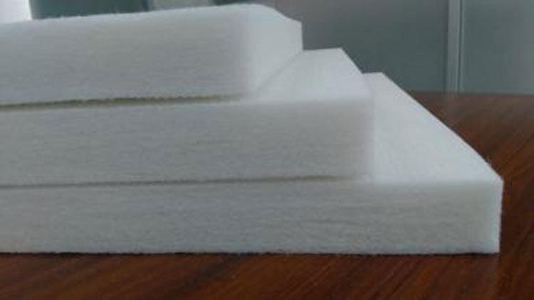

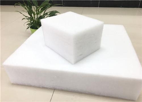

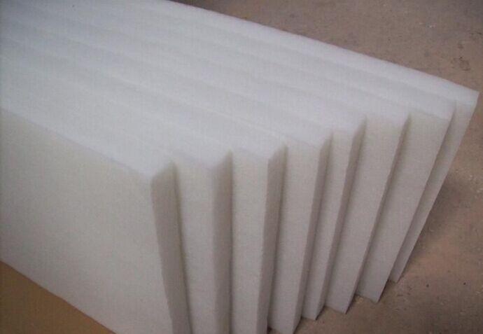

Твердый синтепон
Это разновидность синтепона с относительной высокой твердостью, он является идеальным заменителем губки. Твердый синтепон имеет хорошую воздухопроницаемость, имеет высокую устойчивость к деформации, обладает характеристиками сохранения тепла, снижения шума и простоты обработки. Такой материал в основном использоваться для наполнения постельных принадлежностей и подушек для диванов, использоваться в качестве изоляционных и звукоизоляционных материалов и т.д.

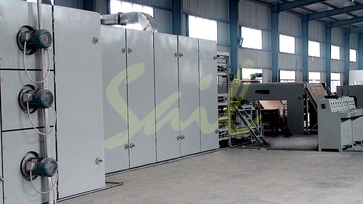

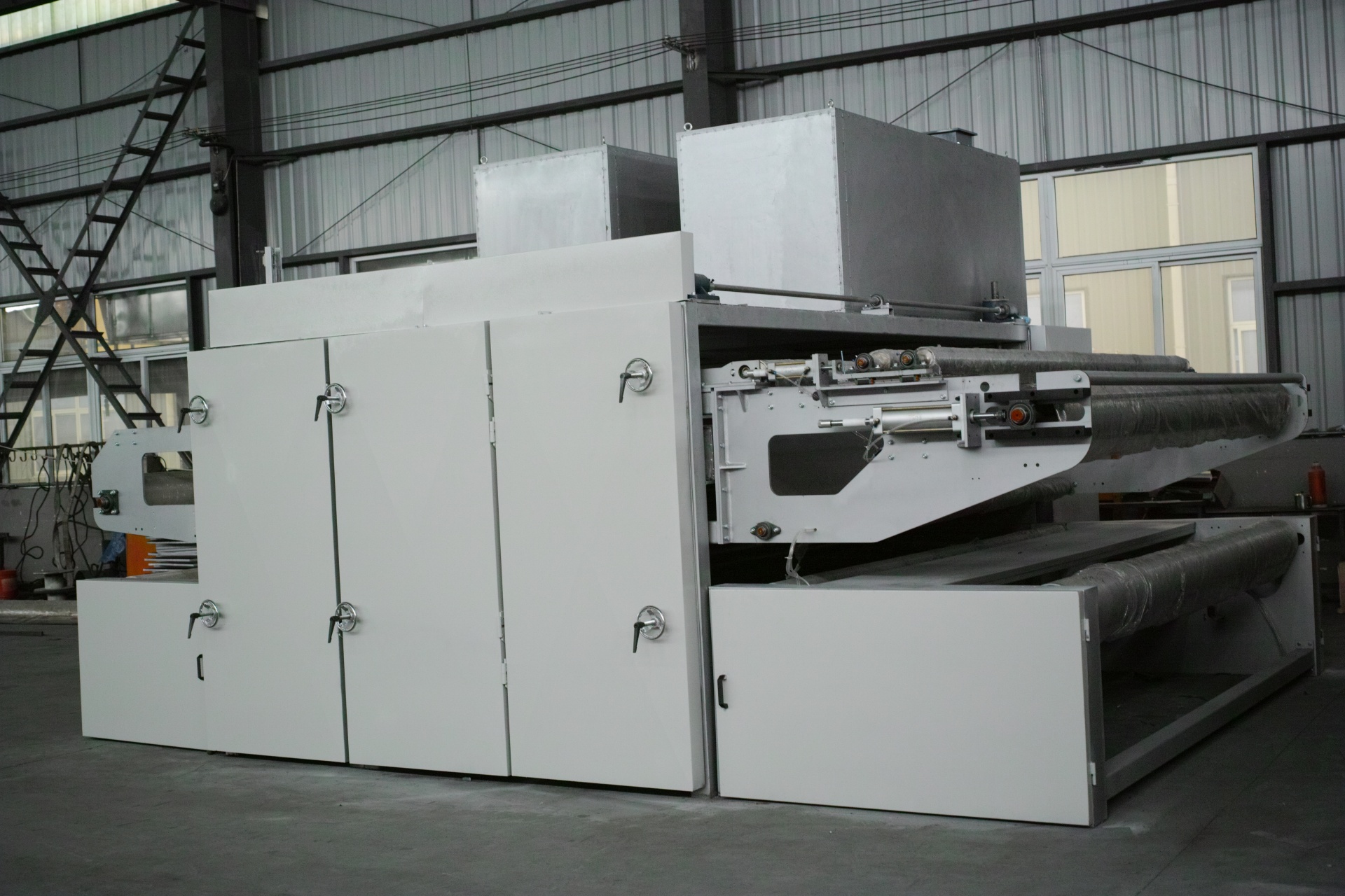

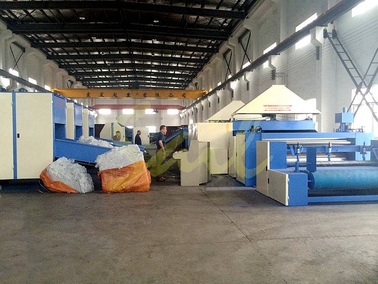

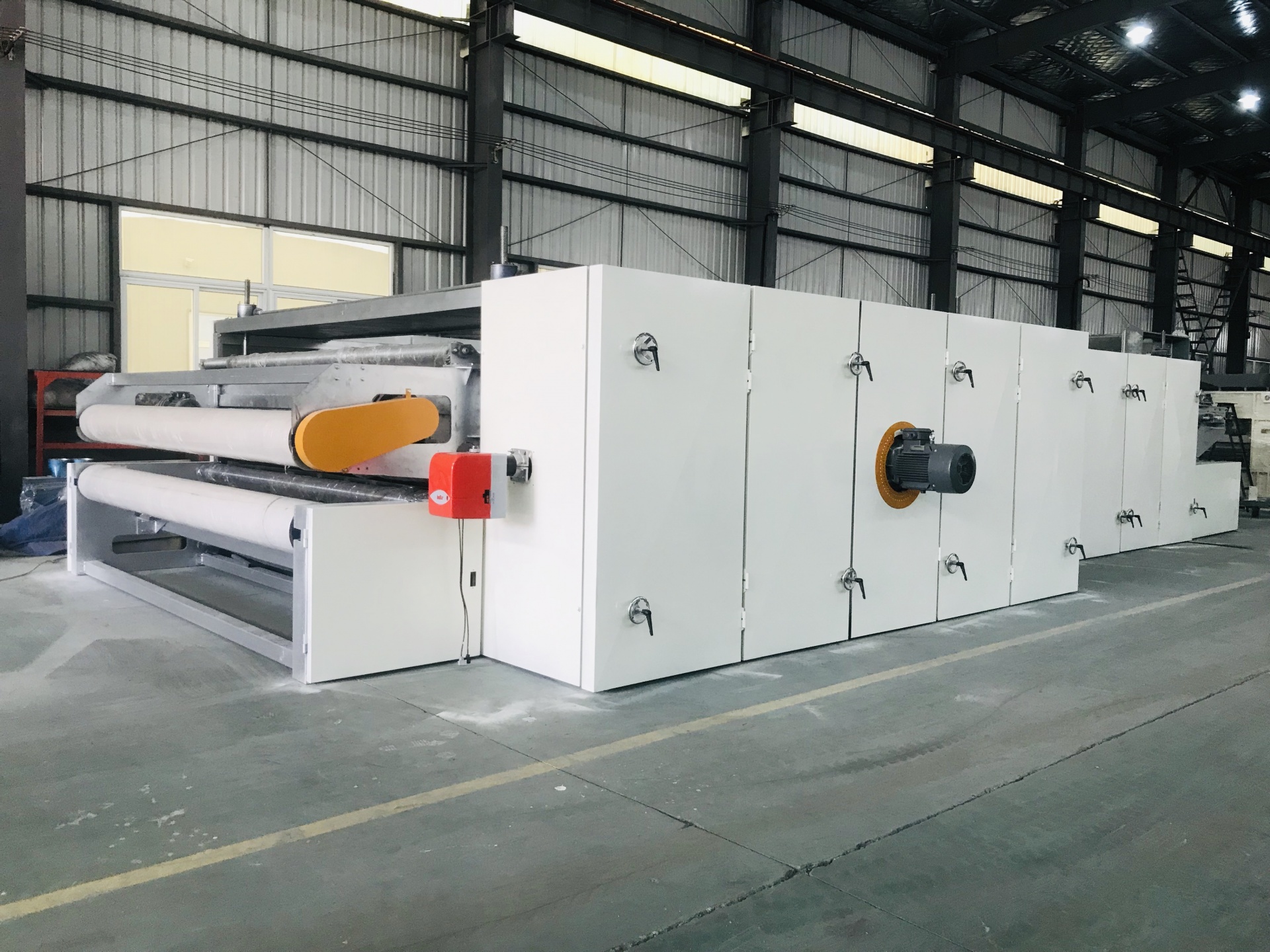

Для производства разных синтепона, нужно только изменять тип печки в линии, но разные типы печки имеют очень разные цены. Наша компания в главном может предоставлять нижеследующие виды печки: 1. Электронная маленькая печка, такая печка может производить термический синтепон с плотностью не более 300 г/м2, его преимущество является низкой ценой, но это оборудование потребляет большую электроэнергию. 2. Трехслойная масляная или газовая печка, в основном для производства клеевого синтепон не более 400 г/м2, тоже может производить термический синтепон, но использовать эту печку производить термический синтепон не рентабельно, потому что цена этой печки гораздо дороже чем цены печки специально для производства термического синтепона. 3. Однослойный масляная или газовая печка. Такая печка имеет два разновидности, из них дешевая печка для производства термический синтепон 40-1000 г/м2, дорогая печка в главном для производства твердый синтепон с плотностью 40-3500 г/м2, в то же время и может производить термический синтепон с большой плотностью. Печка для производства твердого синтепон является самой дорогой печкой у нас.
Технологический процесс для производства синтепона:

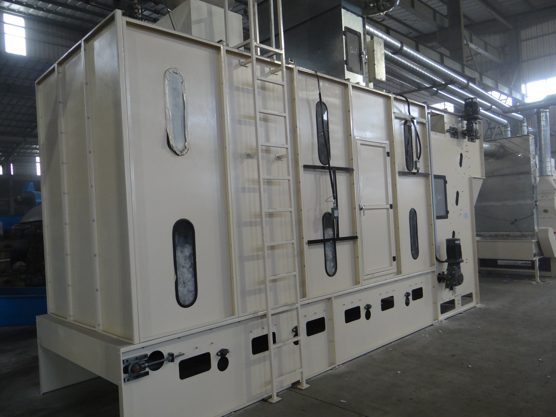

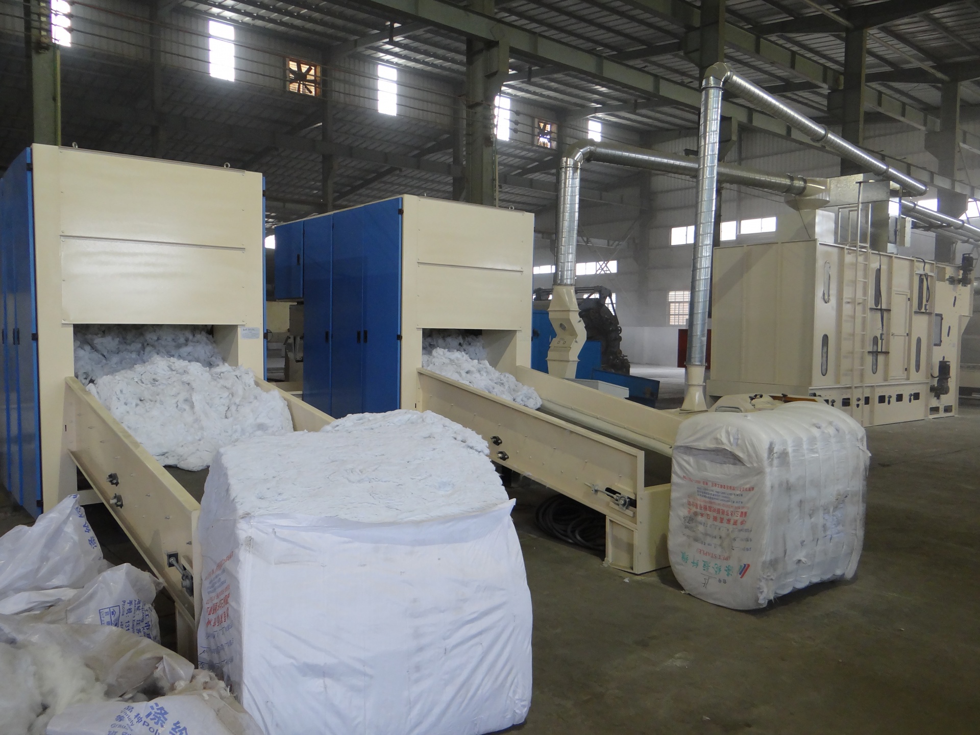

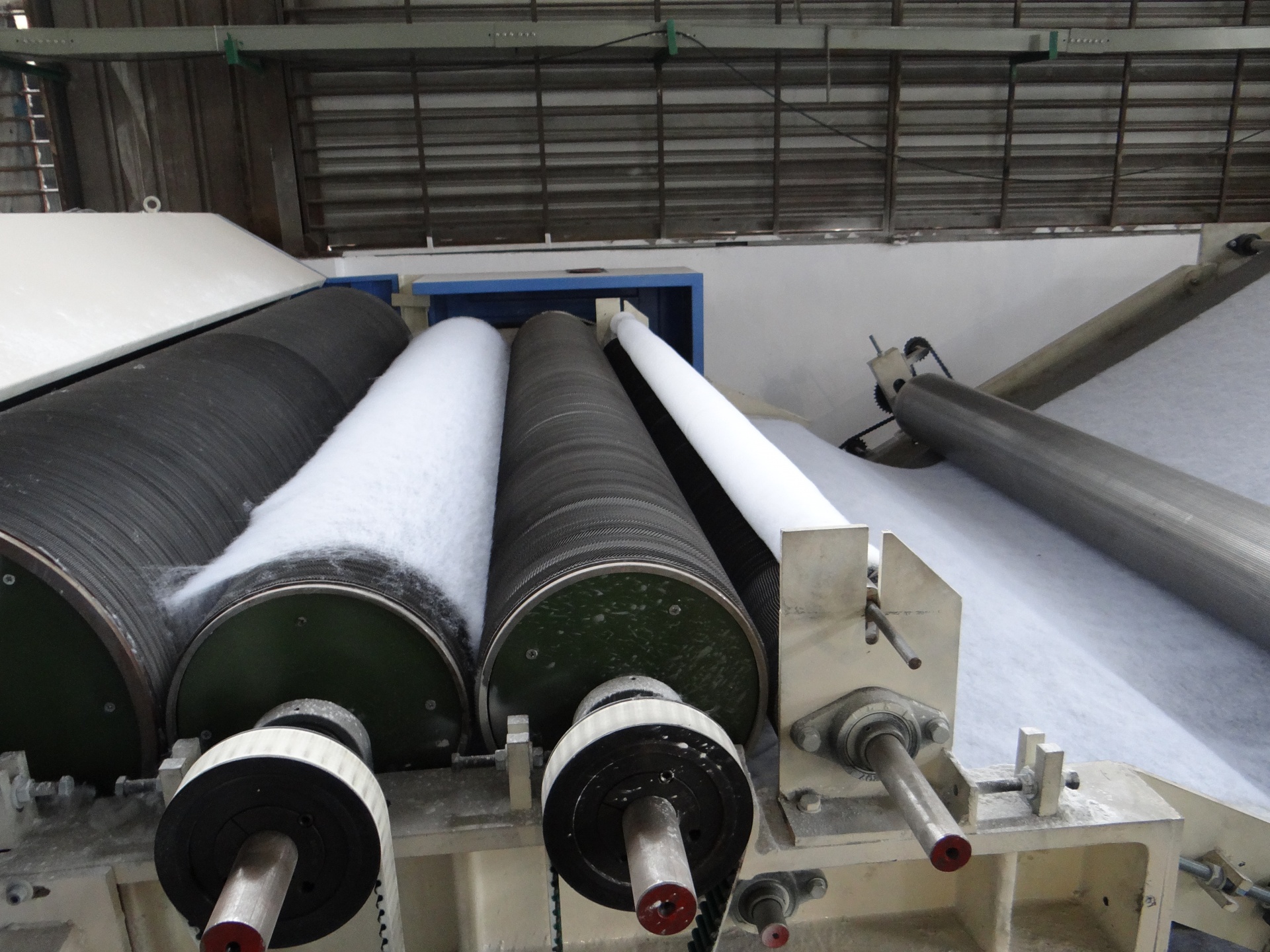

Использует кипоразрыхлитель для непрерывной подачи волокнистых сырей в производственную линию, в то же время распределяются разные виды сырья. Используется пред-разрыхлитель и главный разрыхлитель для разрыхления волокна, с помощью вибрационный питатель оформляет волокнистое полотно и подает волокнистое полотно в чесальную машину для чесания, после чесание использует раскладчик расставлять полотно до указанной толщины или плотности, подает волокнистое полотно в печку, использует разные типы печки производить разные виды синтепона, потом с помощью каландра обработает поверхность синтепона. Готовый синтепон входит в намотчик для намотки и упаковки и получает окончательную продукцию.
Параметры линии:
Рабочая ширина: 1600-3200 мм.
Производительность: 100-500 кг/ч
Плотность продукции: 40-3500 г/м2
