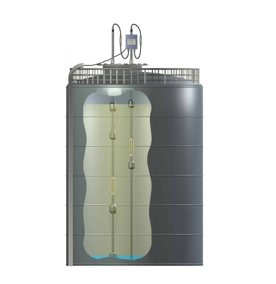

К одной центральной части систем измерительных «СТРУНА+» можно подключить до 64 любых датчиков ППП. Дополнительно система может комплектоваться устройством управления (УУ), оповещателями, датчиками уровня тосола, датчиками давления, программным обеспечением.
ППП для измерения уровня нефтепродуктов, уровня подтоварной воды, температуры и плотности (погружные плотномеры), с установкой на два фланца.
Датчики ППП для нефтебаз с вертикальными резервуарами и высотой взлива продукта до 18 метров, монтируются в основном в крышки смотровых люков, так же могут быть предусмотрены специальные посадочные места. Сами резервуары могут быть выше 18 метров. Измерение уровня происходит секционно, т.е. попеременно в зависимости от уровня продукта работает секция то на одной , то на другой штанге. Все корректировки и подстройки происходят программно с помощью специальных алгоритмов. Датчики температуры располагаются по всей длине штанг. Внизу расположен датчик с непрерывным измерением уровня подтоварной воды.
Минимальное расстояние нижнего «погружного» плотномера от днища резервуара — 800 мм. «Погружные» датчики плотности позволяют проводить измерения в нескольких точках разнесенных по высоте резервуара (от 1 до 7 точек). Диапазон измерения уровня подтоварной воды от 80 до 300мм.
Размещение штанг датчиков может производиться как на одной крышке в непосредственной близости друг от друга, так и на удалении до 10 метров, например в направляющих перфорированных трубах понтона.
Передача измеренной информации от каждого резервуара до устройства вычислительного (УВ) центральной части, осуществляется в цифровом виде по одному кабелю МКЭШ5х0,35 длиной до 1200м. При «кустовом» расположении резервуаров на НБ или при количестве резервуаров более 16, датчики ППП подключаются к нескольким УВ. Конструкция датчика является секционной и позволяет проводить транспортировку датчиков в сложенном виде секциями длиной 4 — 4,5 метра.
