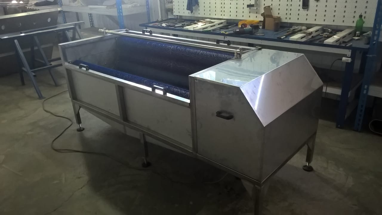

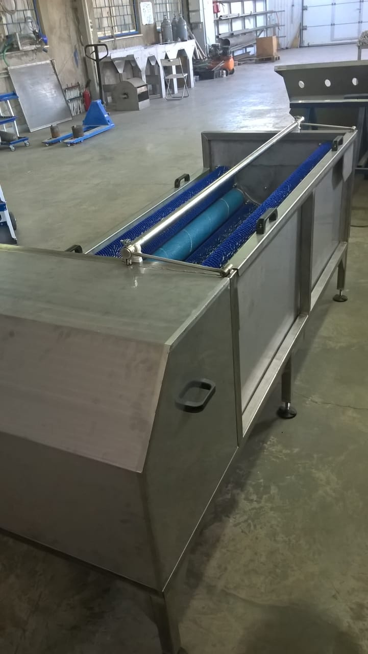

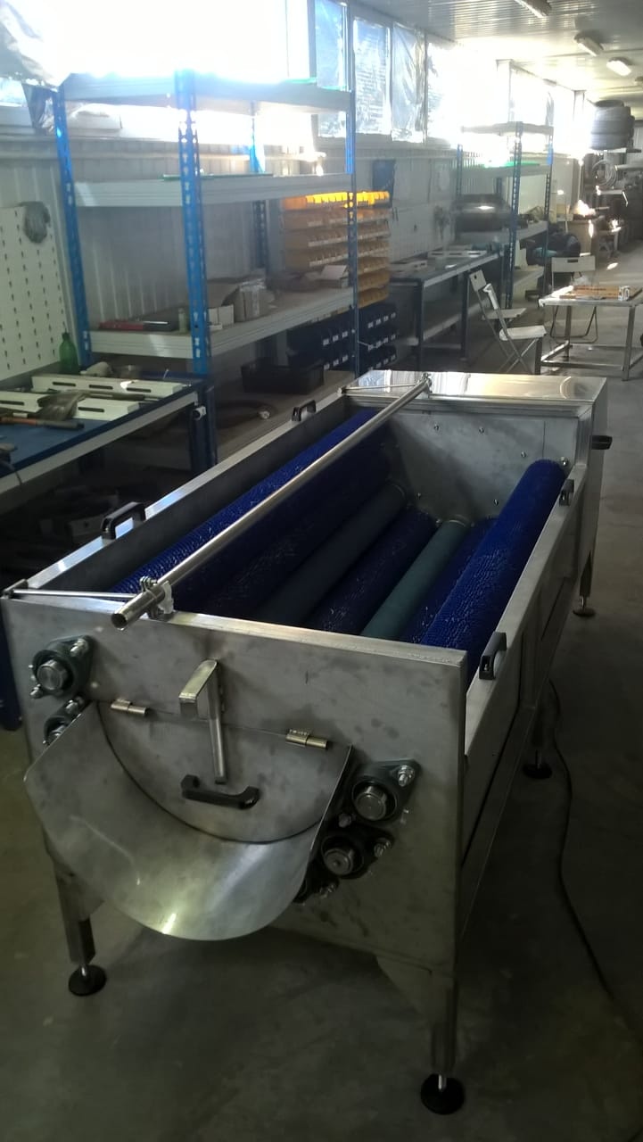

ЮлМашМашина предназначена для очистки и ополаскивания овощей.
Преимуществом является простота конструкции, эффективность и компактное исполнение.
Принцип действия:

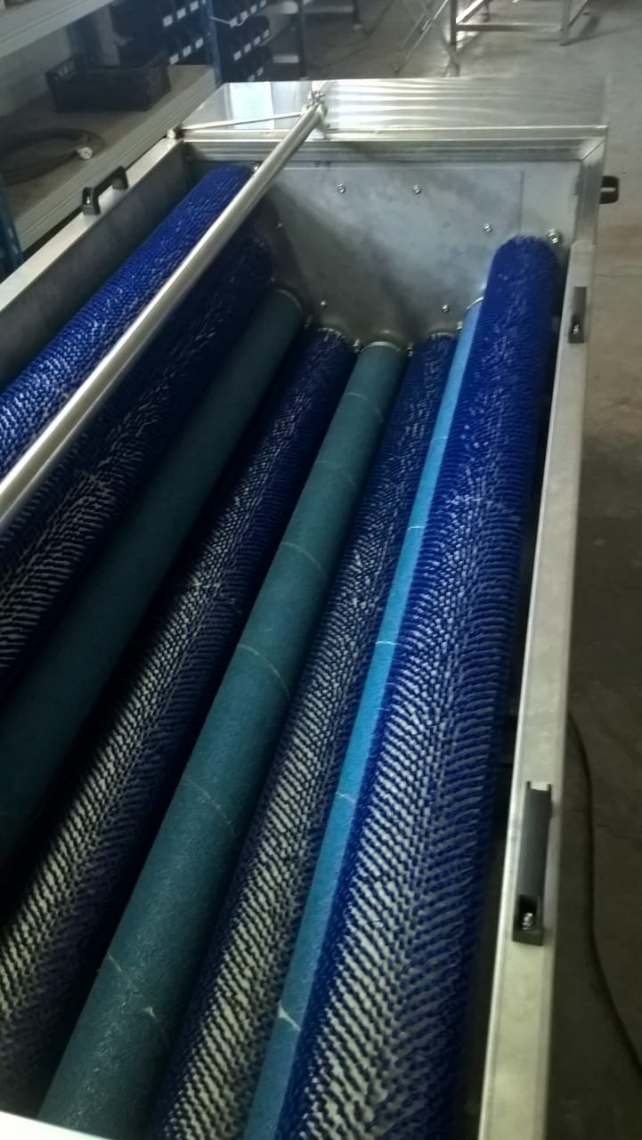

Продукт засыпается в машину на валы. В процессе вращения продукт очищается и ополаскивается душирующим устройством. Грязная вода, стекает в нижний поддон, из которого отводится во внутрицеховую канализацию.
!!! Обращаем Ваше внимание на то, что в отличие от отечественных и зарубежных конкурентов, мы не клеим сыпучий абразив на металлические валы.
Мы используем влагостойкий тканевый абразив с цирконием (производства Германия) и уже его наклеиваем на валы, а по краям крепим металлическими обечайками на заклепки.
Все валы вращаются с помощью цепного механизма.
Габаритные размеры:
Длина 2370 мм
Ширина 1080мм
Высота 850 мм
Технические характеристики:
Расход воды 0,5 м3/ч
Мощность привода 2,2 кВт
Частота вращения регулируется частотным преобразователем
Расчетная производительность до 1000 кг/ч (по моркови)
Порция загрузки 50 кг
Оборудование изготавливается из нержавеющей стали марки AISI 304
