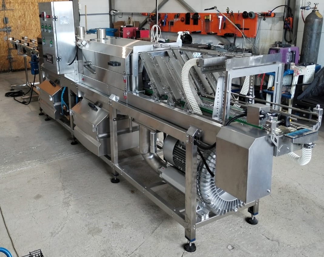

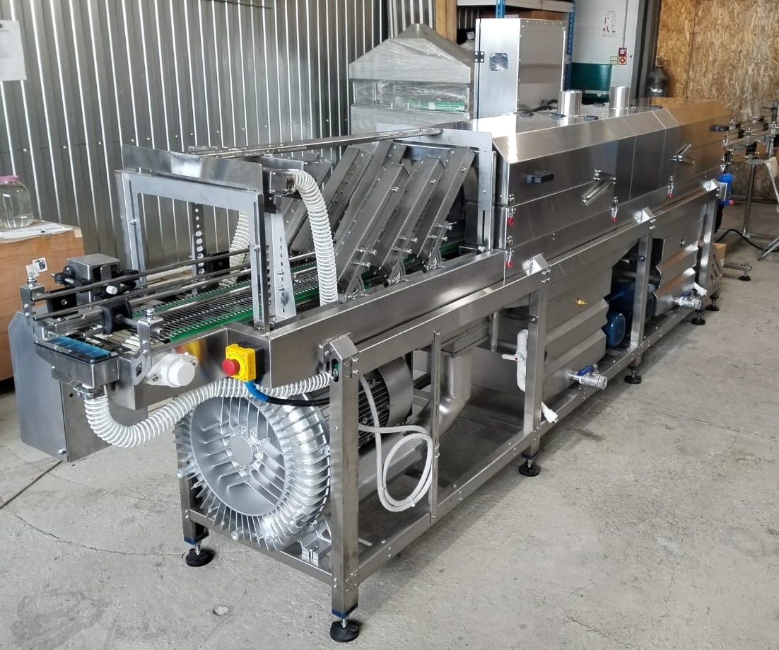

Продаётся новая машина мойки и обдува укупоренной тары ММОУТ-4000 российского производства. Оборудование выполняет три технологические операции: мойку, ополаскивание и обдув стеклянных, жестяных и...
ЮлМашМашина предназначена для автоматической мойки наполненной стеклянной, жестяной или пластиковой тары с целью удаления с поверхности тары остатков продукта, жира, загрязнений, образовавшихся после дозирования и стерилизации, перед этапом этикетировки.
Принцип действия
Тара, посредством сетчатого транспортера, подается в 1-ю зону мойки с подогретым моющим раствором, после прохождения 1-й зоны тара подается во 2-ю зону ополаскивания холодной водой, после прохождения 2-й зоны тара подается в 3-ю зону обдува воздушными ножами, а затем отводится на следующий технологический этап.
Габаритные размеры
· Длина – 4250 мм
· Ширина – 1000 мм
· Высота – 1800мм
В состав оборудования входит следующее:
· Рама
· Корпус машины
· Фильтры грубой очистки
· Сетчатый транспортер с мотор-редуктором
· Центробежные насосы
· Паровой коллектор и/или ТЭНы
· Воздуходувка с воздуховодами и воздушными ножами
· Трубопровод с запорной арматурой
· Щит управления
Технические характеристики:
· Размер обрабатываемой тары (по техническому заданию Заказчика)
· Потребляемая мощность до 18 кВт/ч (до 13 кВт если теплоноситель пар)
· Теплоноситель – ТЭНы (6 кВт) или пар (по техническому заданию Заказчика)
· Расход пара до 30 кг/ч
· Количество обслуживающего персонала -1 человек
Производительность:
· До 9000 банок/ч
Оборудование изготавливается из нержавеющей стали марки AISI 304
P.s. Для получения дополнительной информации (цена, фото, видео, способ оплаты, поставки, техническая и прочая информация) просим Вас связаться с нами по телефону, либо направить запрос на наш электронный адрес. Специалисты нашего предприятия незамедлительно ответят на все интересующие Вас вопросы.

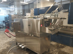

Продаётся новая машина мойки укупоренной тары ММУТ-3000 российского производства. Оборудование предназначено для автоматической мойки и ополаскивания закрытых стеклянных, жестяных и пластиковых...
