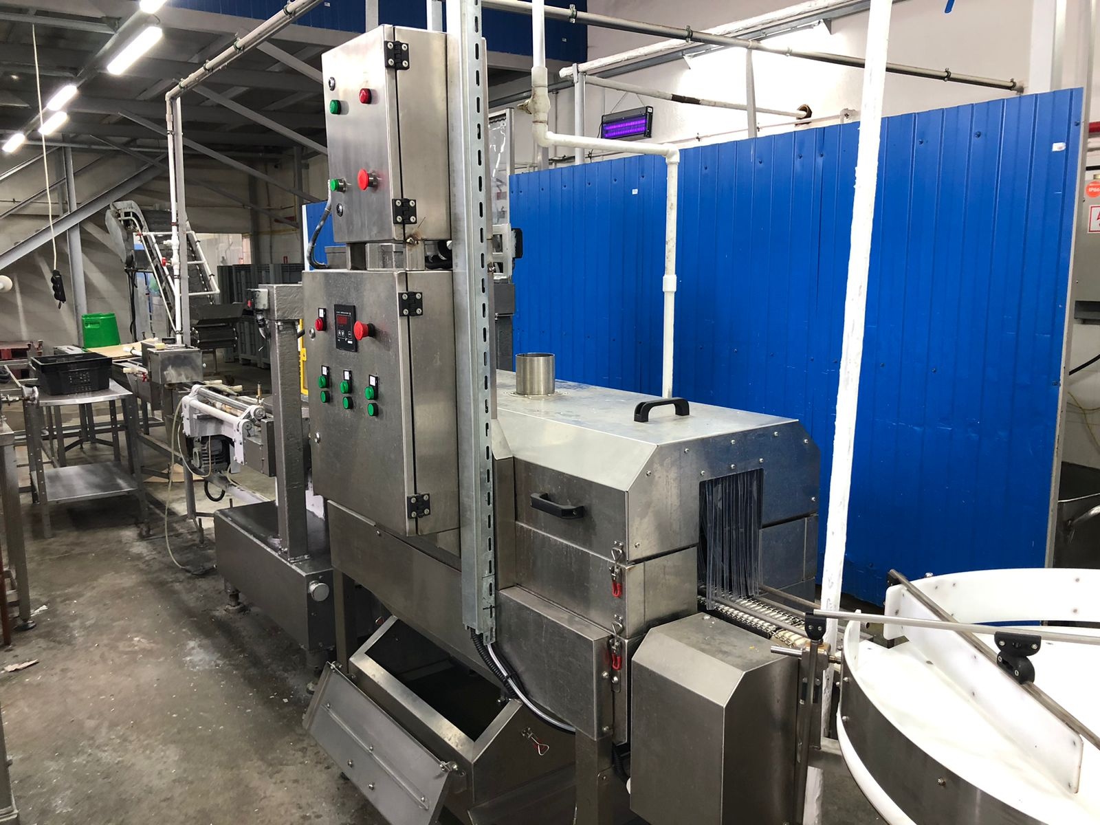

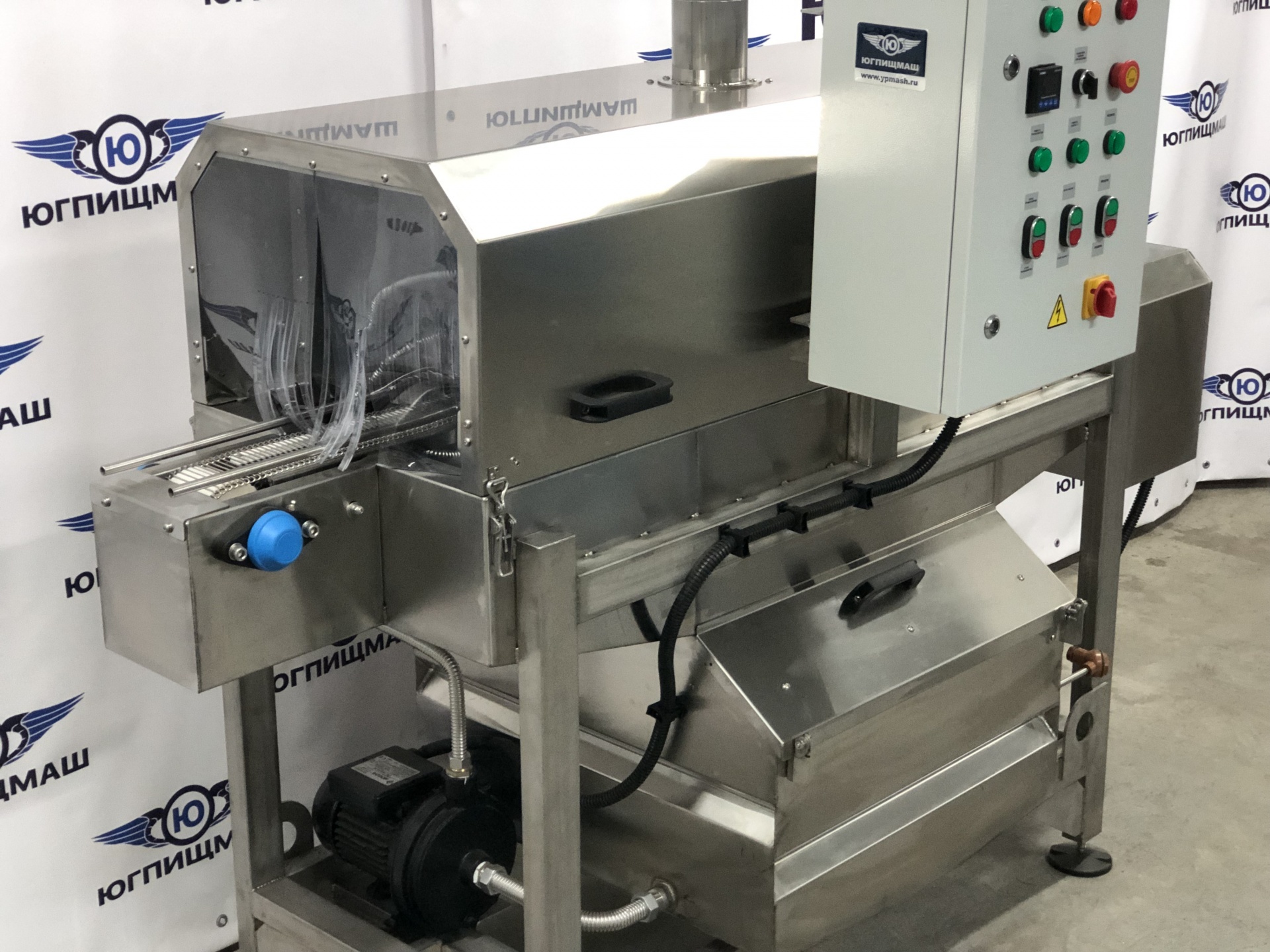

Продаётся новая машина мойки укупоренной тары ММУТ-1900 российского производства. Предназначена для автоматической очистки наружной поверхности наполненных и укупоренных стеклянных, жестяных и...
ЮлМашМашина предназначена для автоматической мойки наполненной стеклянной, жестяной или пластиковой тары с целью удаления с поверхности тары остатков продукта, жира, загрязнений, образовавшихся после дозирования и т.п.
Как правило, данная машина устанавливается в технологическую линию перед этапом стерилизации, с целью исключения попадания в автоклав остатков продукта после дозирования.
Преимуществом данной машины является простота ее конструкции, позволяющая быстро переналаживать машину под другой вид тары, и эффективно обрабатывать тару.
Принцип действия
Тара, посредством сетчатого транспортера, подается в зону мойки с подогретым моющим раствором, после чего тара отводится на следующий технологический этап.
Габаритные размеры:
· Длина – 1900 мм
· Ширина – 1000 мм
· Высота – 1800 мм
В состав оборудования входит следующее:
· Рама
· Корпус машины
· Фильтры грубой очистки
· Сетчатый транспортер с мотор-редуктором (толщина проволоки 2,8 мм)
· Центробежный насос с комплектом форсунок 1 шт.
· Паровой коллектор и/или ТЭНы
· Трубопровод с запорной арматурой
· Щит управления
Технические характеристики:
· Потребляемая мощность до 3 кВт (если теплоноситель пар)
· Теплоноситель –пар и/или ТЭНы
· Расход пара до 30 кг/ч /ТЭНы 6 кВт
· Количество обслуживающего персонала -1 человек
Оборудование изготавливается из нержавеющей стали марки AISI 304
