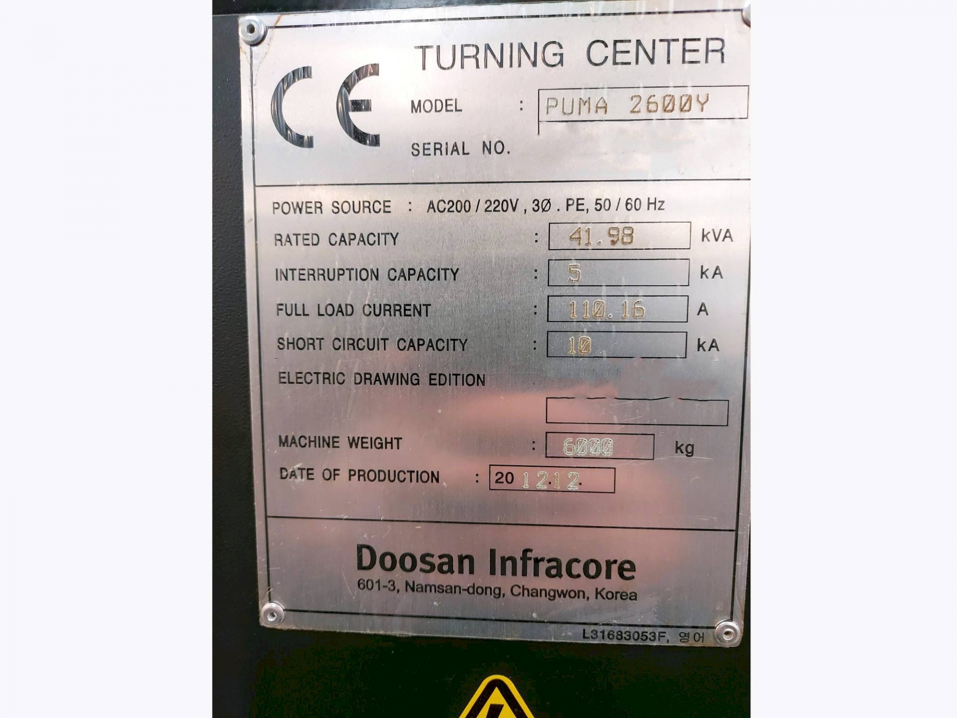

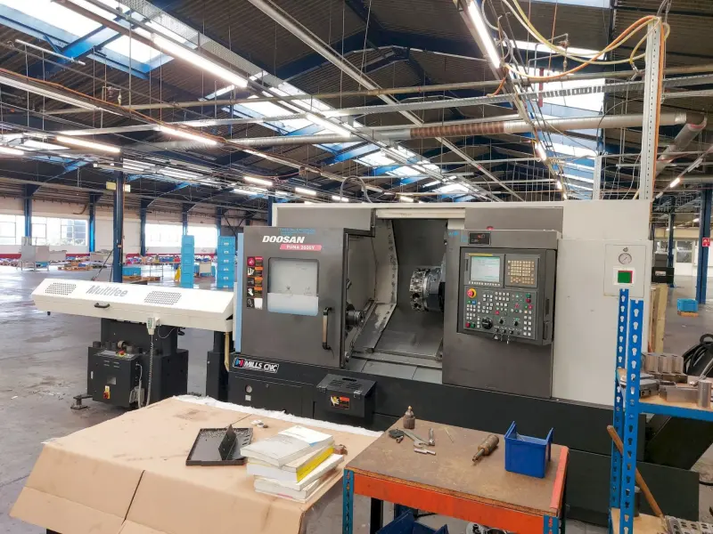

Токарно-фрезерный обрабатывающий центр Doosan Puma 2600 Y
Обновлено 15.07.2026 327805
Диаметр обработки над станиной, мм 780
Диаметр обработки на кареткой, мм 630
Длина обрабатываемой детали, мм 760
Макс. обрабатываемый диаметр, мм 376
Рабочая зона:
Ход по оси – Х, мм 260 (72 + 188)
Ход по оси – Z, мм 830
Ход по оси – Y, мм 105 (+/-52,5)
Главный шпиндель:
Скорость вращения шпинделя, мм-1 - max. 4.000
Мощность привода шпинделя, кВт 22 / 18,5
Голова шпинделя ASA A2 - 8
Диаметр шпинделя в переднем подшипнике, мм 140
Отверстие в шпинделе, мм 86
Макс.диаметр обрабатываемого прутка, мм 76
Диаметр 3-х кулачкового патрона, мм макс.255
С – ось 0,001°
Инструментальный магазин:
Количество ячеек в инструментальном магазине, шт.12 / приводные
Частота вращения инструмента, мм-1 - 5.000
Мощность привода инструмента, кВт 5,5
Сечение хвостовика, мм 25 х 25
Диаметр хвостовика, мм 50
Время смены инструмента, сек 0,15
Задняя бабка:
Диаметр пиноли, мм 100
Ход пиноли,мм 100
Конус пиноли задней бабки МТ 5
Перемещения:
Ускоренный ход по осям – Х, Z, Yм/мин 30 / 30 / 10
Общая потребляемая мощность, кВА 41,98
Установочная площадь,мм 4.000 х 2.500 х 2.200
Вес станка, т 6,0
