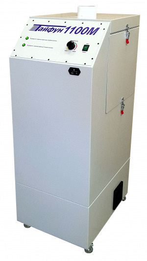

Вытяжная установка (дымоуловитель) "Тайфун-1100М" специально разработана для удаления жировой копоти и очистки воздуха от пыли и запаха, образующихся в процессе обработки различных материалов на...

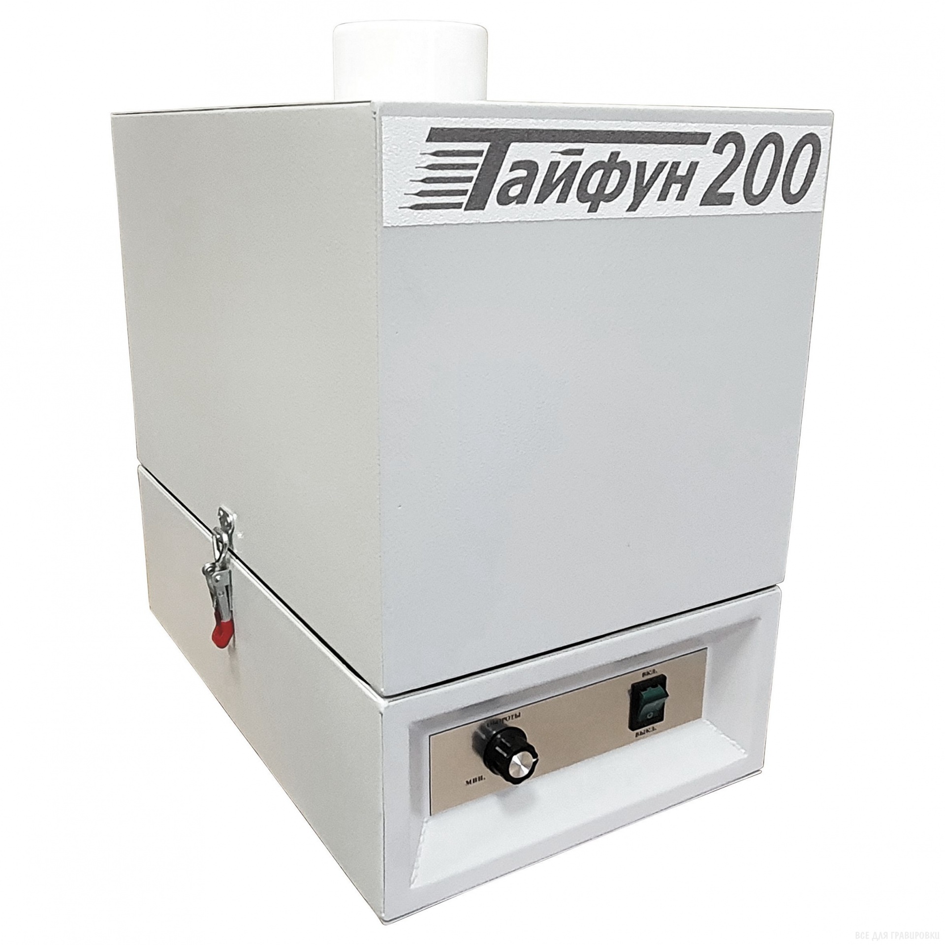

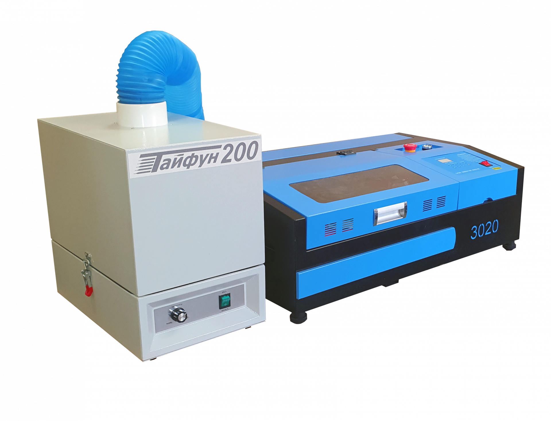

ООО «Диалог-Конверсия»Вытяжная установка «Тайфун 200» рассчитана на работу с лазерным станком в формате хобби, а также при штучном или мелкосерийном производстве.
Рекомендуется к использованию с:
1) CO2 лазерными станками с рабочим полем до 200х300 мм;
2) Диодными лазерными станками с длиной волны 400-500 нм и рабочим полем 300х400 мм;
3) Паяльными станциями.
Не предназначена:
1) Для изготовления продукции в больших или промышленных объемах;
2) Для работы с CO2 лазерными станками с рабочим полем более чем 300х400мм.
Внимание!
Производительность вытяжной установки «Тайфун 200» достаточна для использования с лазерными станками с рабочим полем до 300х400 мм, однако, это способствует быстрому износу фильтров и не гарантирует качественное дымоудаление и очистку воздуха.
Технические характеристики
| Производительность | 250 м3/ч |
| Разряжение воздуха | 2,8 кПа |
| Регулятор оборотов двигателя | Есть |
| Электрические характеристики | 220 В; 50Hz; 200 Вт. |
| Размеры (ШхГхВ) | 310х456х489 мм |
| Размеры в упаковке (ШхГхВ) | 400х600х500 мм |
| Уровень шума | не более 65 дБ |
| Гарантия | 12 месяцев |
| Комплект поставки | Вытяжная установка, блок фильтров, доп. фильтрующая ткань 3 шт., электрический кабель, гофрированный шланг ф 100 мм L-3 м, 2 хомута ф100 мм. |

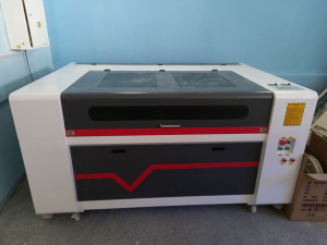

Обслуживание и ремонт лазерных станков, пусконаладка, настройка, запчасти, сервис, консультации.Обслуживание и ремонт лазерных станков, пусконаладка, настройка, запчасти, сервис, консультации.Цена...

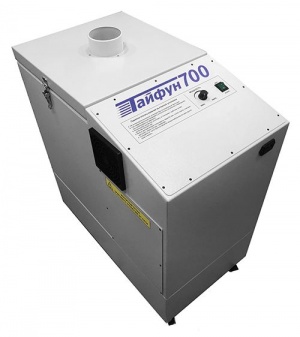

Вытяжка "Тайфун-700" разработана для удаления жировой копоти и очистки воздуха от пыли и запаха, образующихся в процессе обработки различных материалов на СО2 лазерных граверах и резчиках.Системы...
