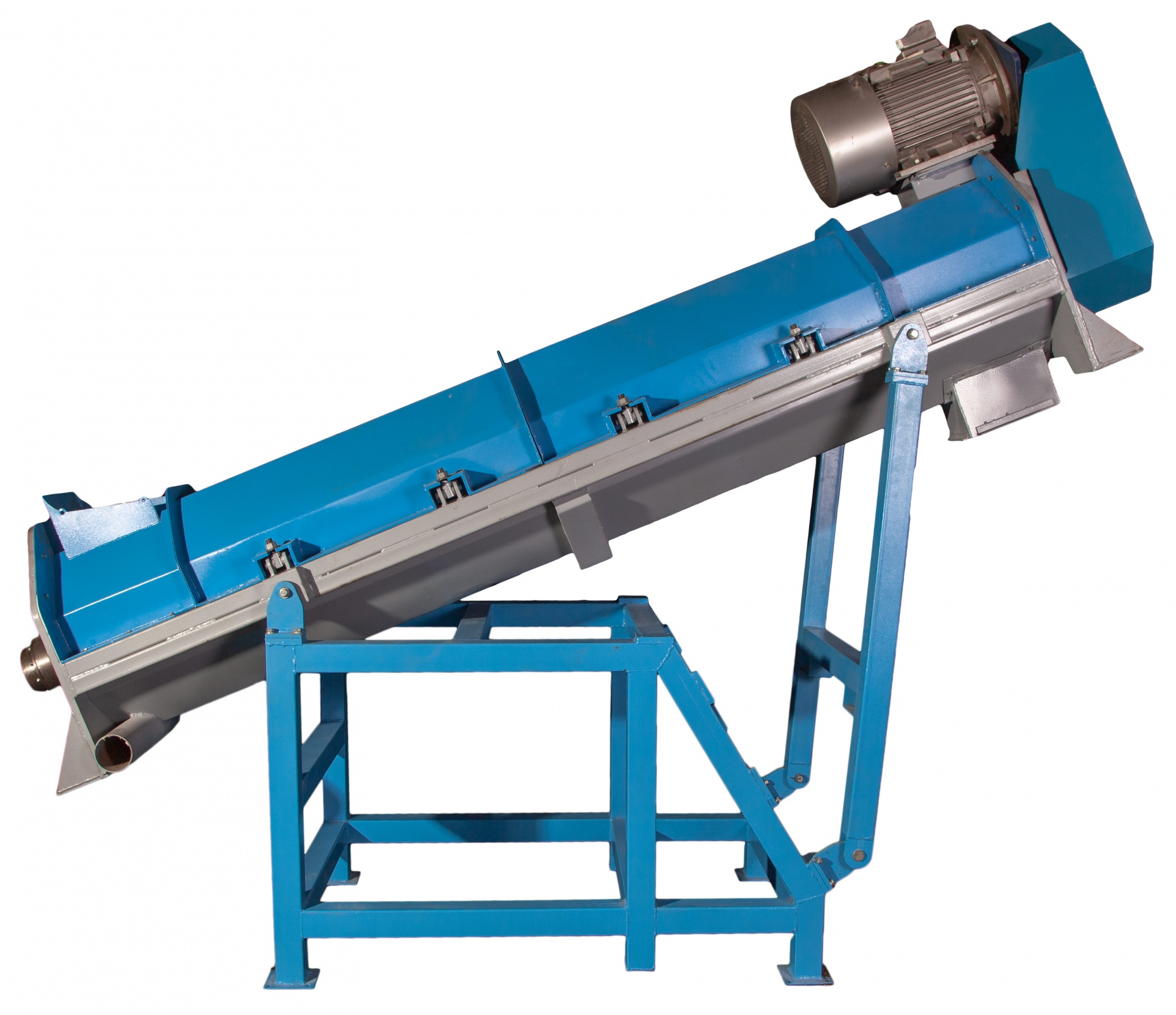

Назначение: мойка, сепарация от загрязнений, а также отделение влаги от сырья.
Описание: вращающийся ротор, установленный в наклонной перфорированной камере с подачей воды.
Принцип работы: сырье, попадая во фрикционную мойку, подхватывается вращающимся на большой скорости ротором. Происходит процесс интенсивной мойки, отделения загрязнений через перфорированную камеру, а также перемещение сырья наверх. Перед выгрузкой сырье в камере также отделяется от влаги.
Длина ротора, мм:3000
Лопастной ротор, диаметр, мм:500
Обороты ротора, мин-1:1000
Перфорация сита стандарт, мм:2.5
Перфорация сита максимум, мм:3
Привод стандарт, кВт:22
Привод, кВт:11-22
Вес, кг:1300
Габариты ДхШхВ, мм:3600х1064х1593

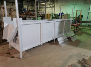

Фрикционная высокооборотистая шнековая мойка FA 3000
10.05.2023
Белгород (Россия)
1 096 117  ₽

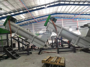

Фрикционная мойка полимеров
«Мировое оборудование»
18.05.2023
Казань (Россия)
