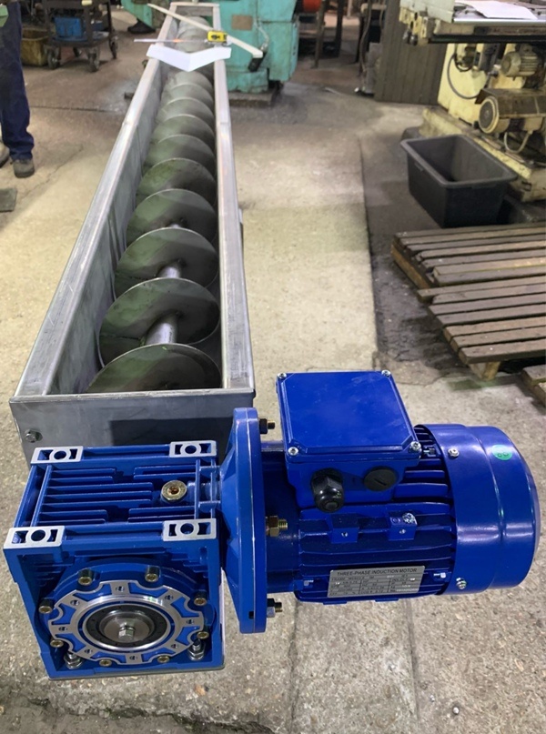

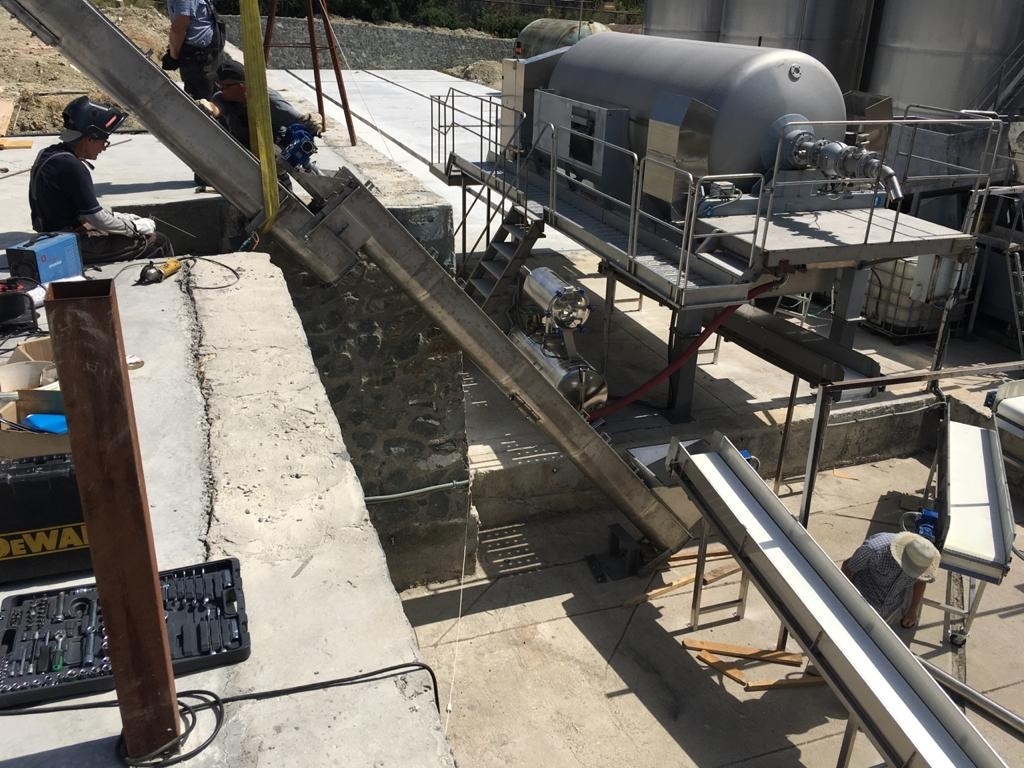

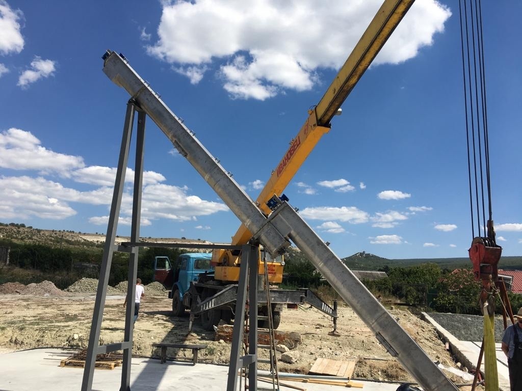

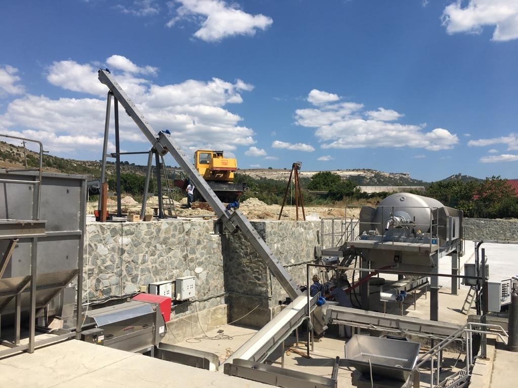

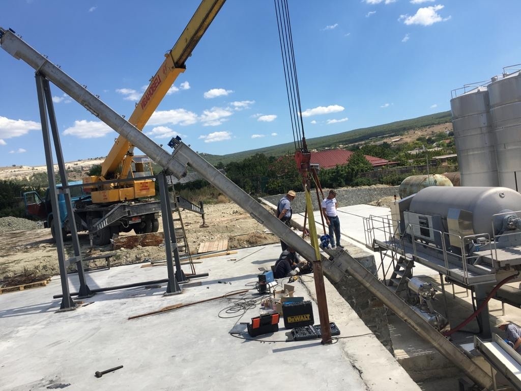

1. Конвейеры и шнеки различных модификаций для переработки рыбы в технологических линиях на судах и береговых предприятиях. Изготвливаем конвейеры и шнеки по любым техническим требованиям заказчика и под любую продукцию. Имеется большой опыт работы с винодельческими предприятиями, последний наш проект связан с компанией "Фотисаль", монтаж конвейеров и шнеков на заводе предприятия представлен на фото.

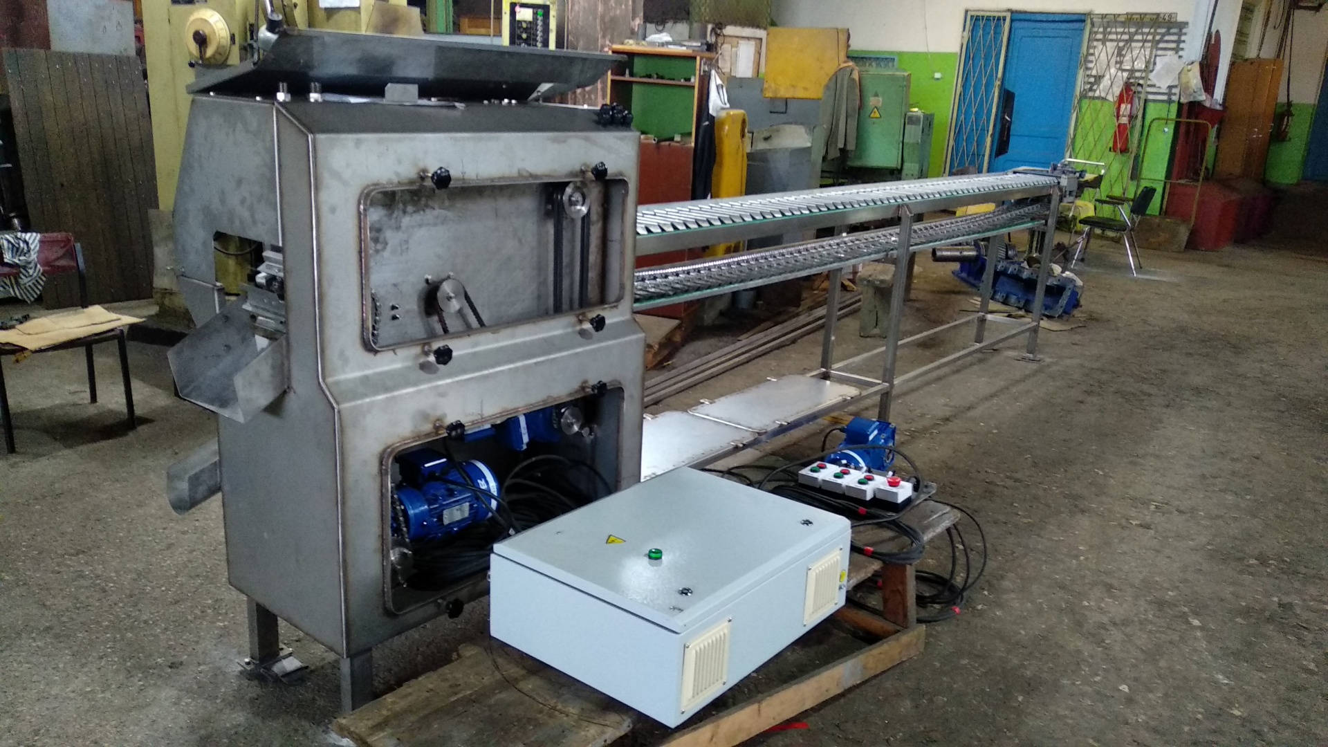

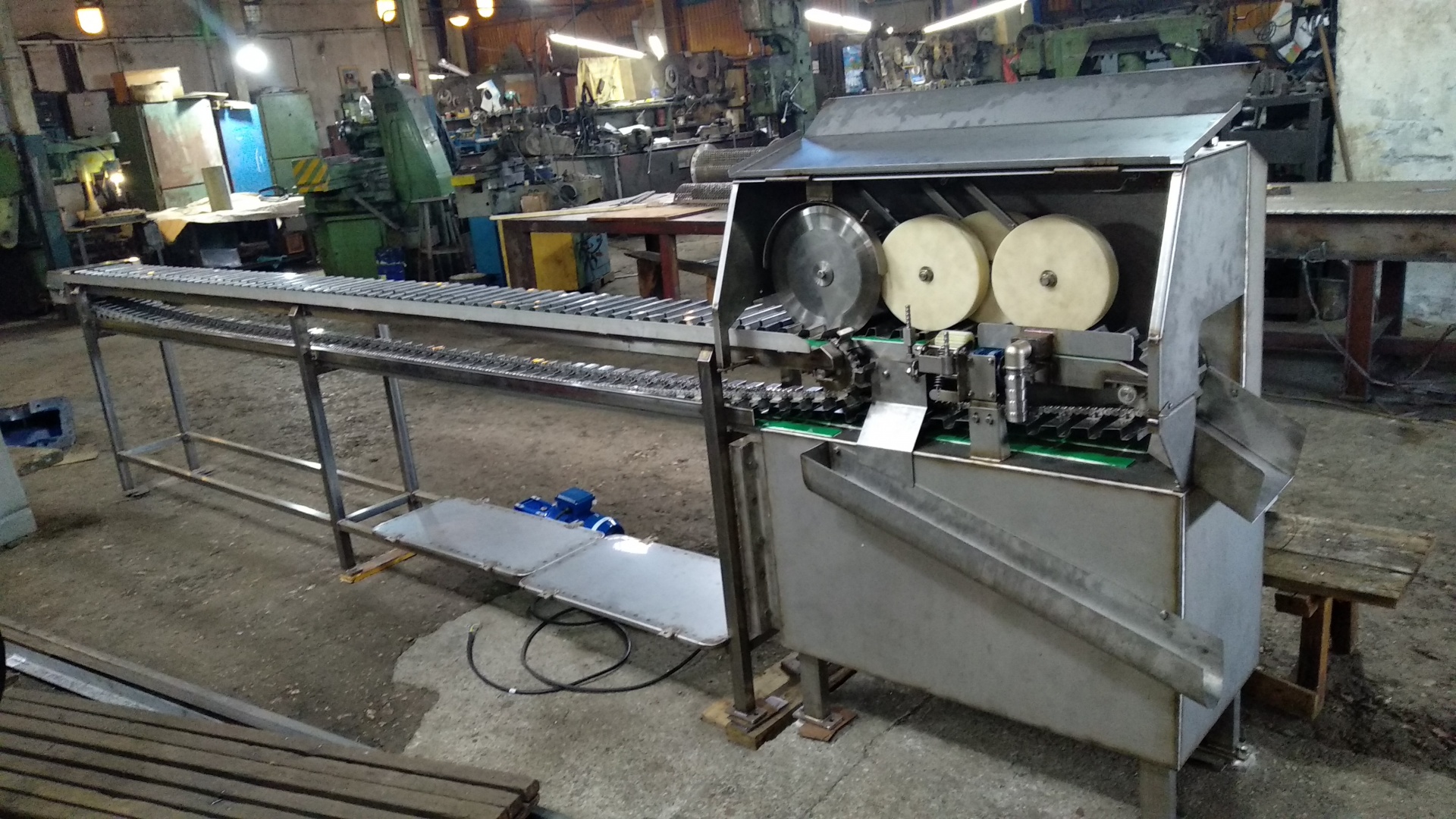

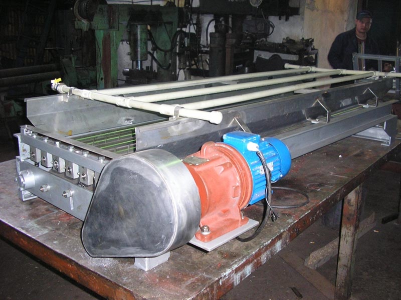

2. Рыборазделочная машина АТ РМ-350: видео машины на пр-ве и в море представленно в приложении
- производительность 350 рыб/мин,
- потребляемая мощность N=1,85 кВт
- оснащена частотным регулятором для изменения скорости подачи рыбы
«полотно коссетное» укомплектовано лотками для рыбы весом 250грамм.
машина комлектуется конвейером модульным для подачи сырья на разделочную машину
- В=400 мм, L=3000 мм, N=0,55 кВт
- оснащен частотным регулятором для изменения скорости движения рабочего полотна

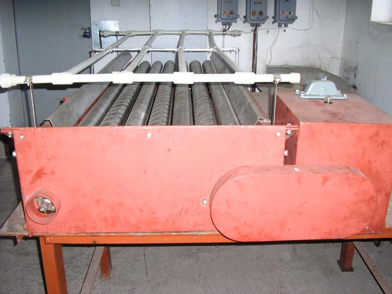

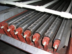

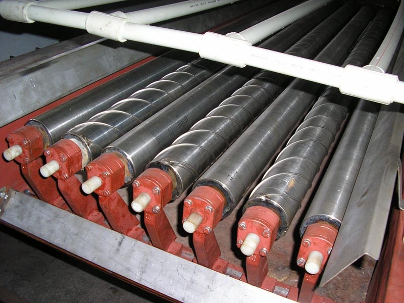

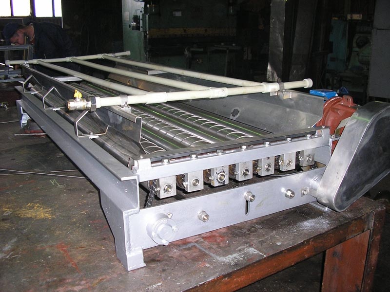

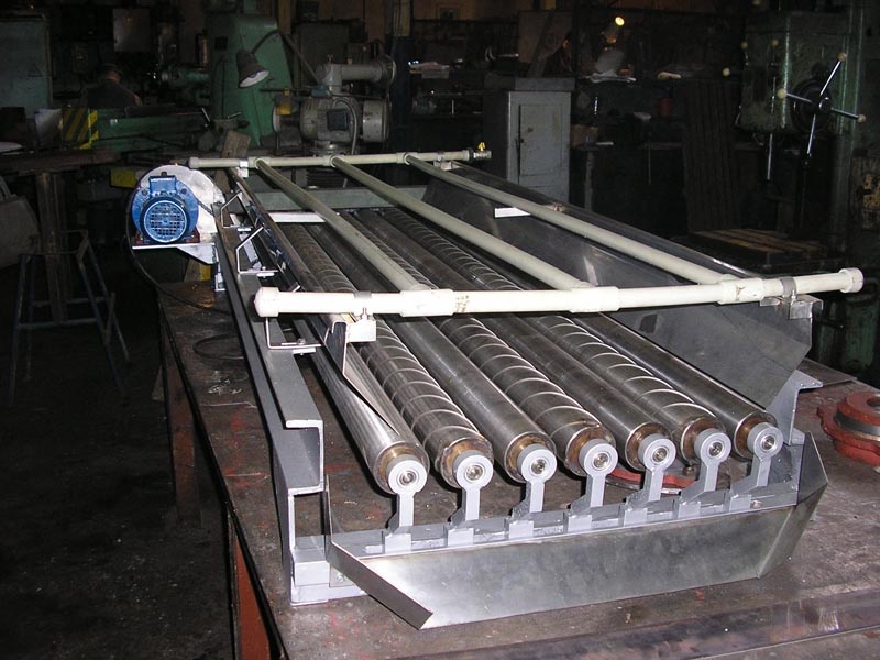

3. Сортировщик рыбы Н29-ИХ2-Р - это универсальная машина которая предназначена для сортировки по размерным фракциям мелкой и средней рыбы (торпедовидные и веретенообразные виды).
Исполнение — судовое и береговое. Может применяться также при сортировке овощей.
Количество обслуживающего персонала — 1 человек.
Основной принцип работы: В загрузочный лоток рыба подается равномерными порциями. Попав на сортировочное полотно с поочередно расположенными гладкими и винтовыми валами, рыба второй фракции подхватывается винтовым валом и направляется к выходу из машины. Рыба первой фракции проваливается в щель между валами в лотки. Водяная система обеспечивает душирование сортировочного полотна. Ориентировочные размеры щели между сортирующими валами устанавливаются в зависимости от вида сортируемого сырья и его морфометрических характеристик. Рассортированная по длине на фракции рыба передается в технологический поток для дальнейшей обработки.
Преимущества: Широкий размерный диапазон сортируемого сырья (мелкая рыба – килька, салака, мойва; средняя – сельдь, скумбрия, ставрида, сардинелла)
Высокие удельные показатели производительности:
– по мойве, кильке, хамсе, салаке 3000...5000 кг/ч;
– по скумбрии, ставриде, сельди 20000...25000 кг/ч
Возможны различные варианты исполнения: полность из н/ж либо черный металл+н/ж, также изготовление 7 - ми или 5 - ти валкового сортировщика.
Также комплектуется Вакуум -насосом
