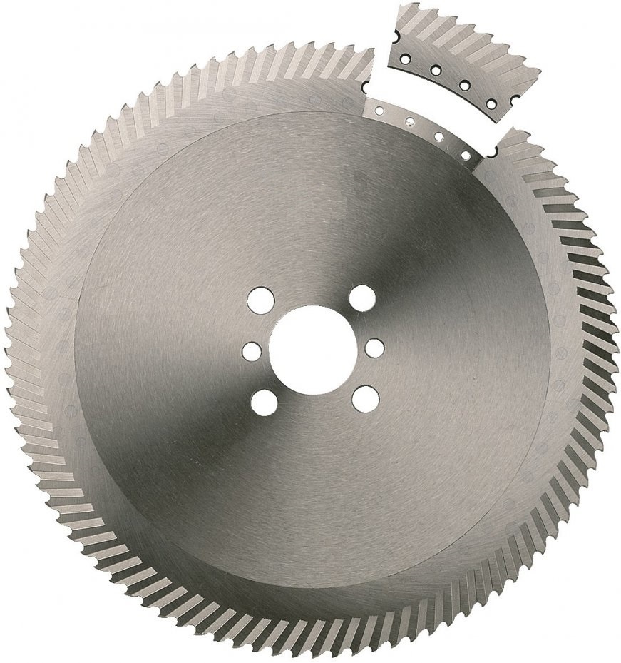

 – это специальное режущее оборудование, предназначенное для обработки заготовок из различного рода металлов с использованием фрезерно-отрезных станков. Примерно 90% от всей резки металла во всем мире производится с их помощью.
Данное оборудование может применяться при работе, как с мелкими деталями, так и с массивными конструкциями – все зависит от размера и типа режущего сегмента. Сегментные пилы используются для распилки и разрезания прутков, заготовок, балок, уголков и многих других видов проката, изготовленного из практически любого металла – мягкого алюминия и его сплавов, высоколегированной стали, чугуна и др.
Данные пилы производятся из нержавеющих
. В основном выпускаются сборные конструкции, состоящие из диска, на котором установлены сегменты с зубьями. Данные запчасти крепятся с помощью заклепок. Диски пил обычно производятся из стали марки 65Г. Сегменты с зубьями представлены в виде сварной конструкции, состоящей из крепежной части (сталь марки 45) и рабочей (сталь марки Р6М5К5, Р18, Р6М5).
Фактически сегменты – это сменный материала, который требует своевременной замены. В случае необходимости смены одного из сегментов, нужно приобретать только качественные запчасти, полностью соответствующие по характеристикам телу пилы. Это позволит избежать дополнительных затрат, связанных с поломкой пилы, либо самих сегментов.
Различаются сегментные пилы по следующим характеристикам:
1.    Размеру. Данное оборудование выпускается с диаметром тела пилы от 30 мм до 2000 мм, толщина варьируется от 5 мм до 15 мм.
2.    Количеству зубьев на каждом сегменте. Данный параметр обусловливаться их размером (крупные, средние, мелкие), диаметром самой пилы.
3.    Форме профиля зубьев. Зависит от свойств разрезаемого материала, режима резания.
Требования, предъявляемые к сегментным пилам при изготовлении:
1.    Отсутствие радиального и торцевого биения;
2.    Качество и надежность сварных швов режущих элементов;
3.    Качество и надежность клепки сегментов к диску пилы.
Достоинства сегментных пил:
1.    Сборность и надежность конструкции. Т.е. в любой момент после износа можно заменить какую-либо ее часть – сегмент с зубьями, крепежные заклепки.
2.    Возможность резки по практически любому металлу.
Стоимость сегментных пил напрямую зависит от диаметра инструмента и количества режущих сегментов.
