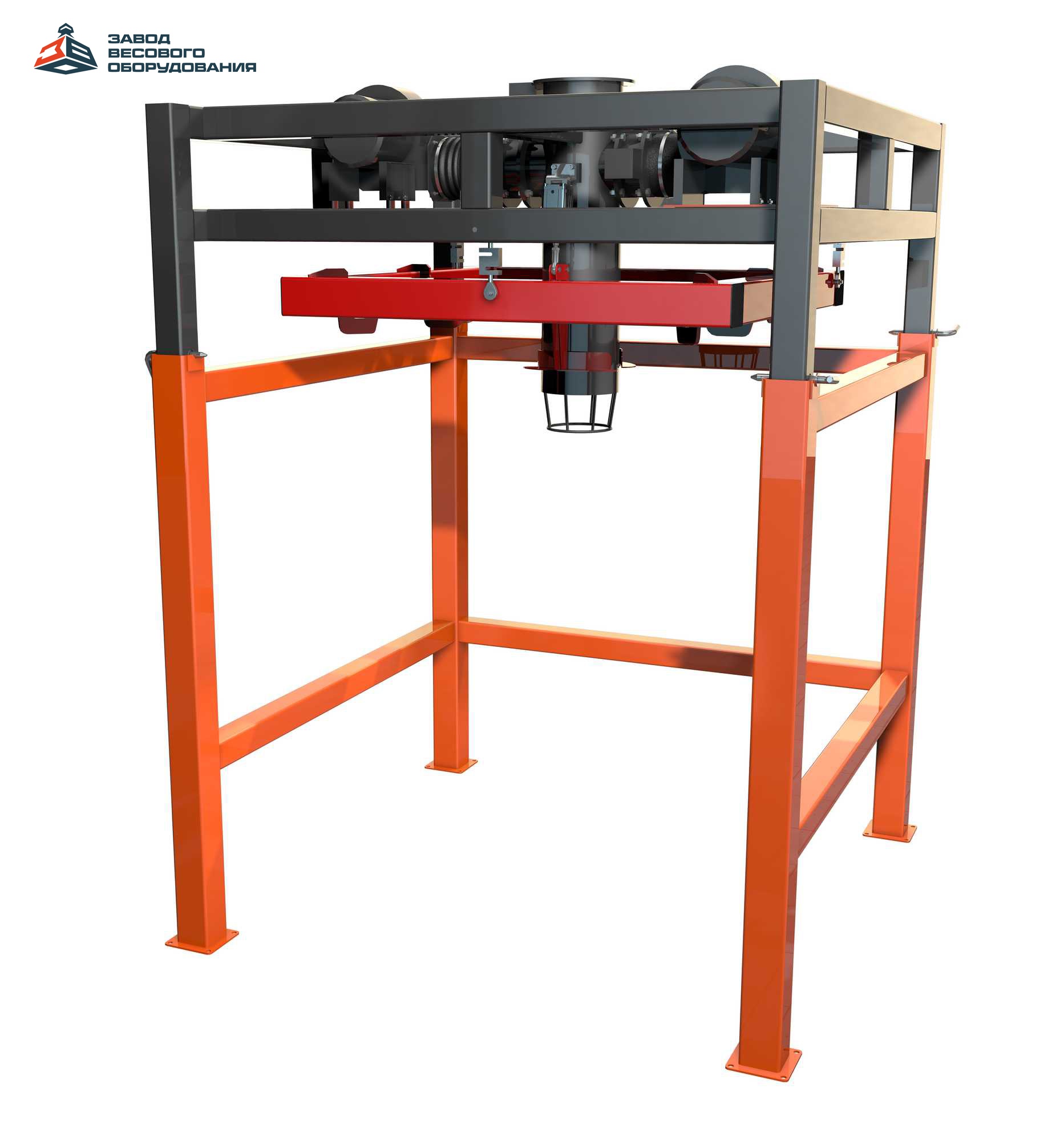

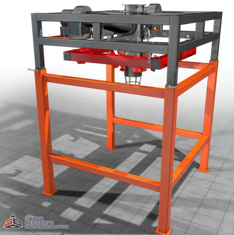

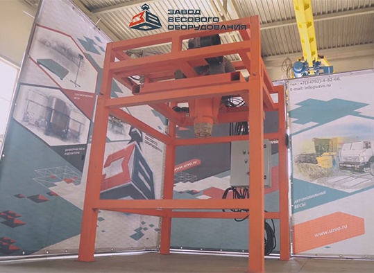

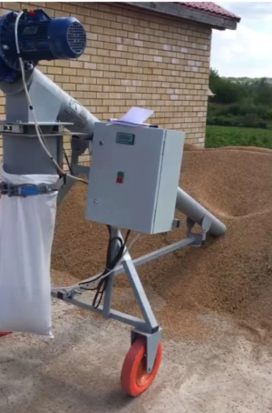

Данный вид дозаторов применяется для высокоскоростной фасовки различных сыпучих продуктов в мягкие контейнеры типа «Биг Бэг». Дозатор для биг бэгов (станция затаривания биг бэгов) может использоваться для дозирования минеральных удобрений, сахара, соли, круп, семян, топливных гранул, пластиковых гранул и других сыпучих материалов.
В стандартной комплектации подача материала проходит гравитационным способом.
Алгоритм работы данного дозатора сводится к следующему: горловина контейнера Биг Бег надевается на патрубок фасовщика, затем оператор включает раздув мешка, нижняя часть контейнера при этом опирается либо на платформенные весы либо на ленточный транспортер со встроенными весами. Зажим горловины мешка срабатывает, и происходит процесс дозирования на большом потоке (дозирование грубо). Когда доза практически отсыпана, задвижка грубо закрывается на 95% и материал досыпается в полном объеме с закрытием задвижки на 100%.Дозировка завершена. Мешок с дозатора, при установке ленточный транспортер, сдвигается к накопителю, либо при установке на платформенные весы, забирается вилочным погрузчиком.
Достоинства весового дозатора для фасовки в биг бэг:
  • Загрузочные устройства - секторная заслонка (задвижка), шнековый питатель, вибропитатель, ленточный питатель,энергонезависимая память для хранения журнала взвешивания,возможно использовать в зависимости от того,какой материал дозируется
  • Присутствует возможность связаться с ПК для передачи данных в АСУ ТП предприятия по протоколу Modbus;
  • Точность дозирования составляет ±0,1%;
  • Быстрый переход на другую дозу - от 500 до 2000 кг;
  • При смене на другую дозу и (или) другой материал, дозатор перенастраивается автоматически
  • Калибровка дозатора проста и понятна
  • Применение пневмооборудования от ведущих зарубежных производителей,а также тензо и электронных компонентов.
