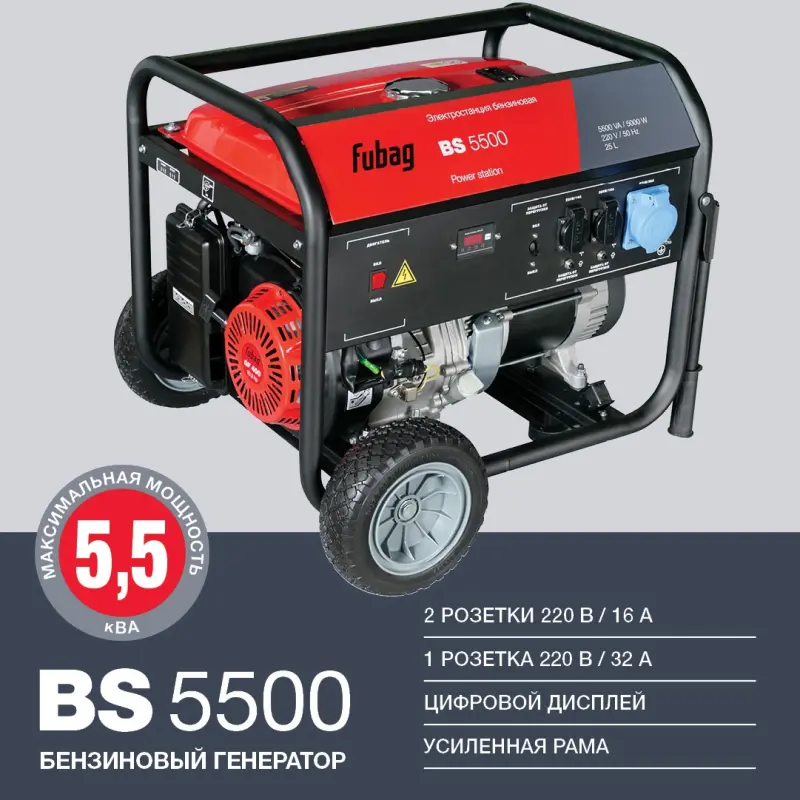

Бензогенератор Fubag BS 5500
Надежная, неприхотливая бензиновая электростанция Fubag BS 5500, номинальной мощностью 5,0 кВт, подходит для организации мобильного электроснабжения, а также для передвижных ремонтных бригад, торговых точек, мастерских или загородного дома.
Высокий ресурс работы бензинового генератора Fubag BS 5500 обеспечивает профессиональный OHV-двигатель Fubag с верхним расположением клапанов.
Синхронный альтернатор с медными обмотками ротора и статора оснащен системой регулировки выходного напряжения (AVR), который гарантирует стабильное выходное напряжение и частоту тока.
Двигатель и альтернатор установлены на раму через демпферы, позволяющие значительно гасить вибрации во время работы и перемещения генератора, увеличивая долговечность конструкции.
Надежный сварной топливный бак объемом 25л оснащен указателем уровня топлива и фильтром-сеткой.
Панель управления электростанции Fubag BS 5500 оснащена тремя пыле/влагозащищенными розетками 2х220В/16А и 1х220В/32А для подключения мощных потребителей.
На розетки установлена индивидуальная защита от короткого замыкания и перегрузки. Мультифункциональный цифровой дисплей позволят контролировать выходное напряжение и частоту.
Отслеживать межсервисные интервалы и не забыть про очередное техобслуживание поможет счетчик моточасов, установленный на бензогенератор BS 5500.
Встроенный индикатор низкого уровня масла предупредит о его недостаточном объеме, а датчик уровня масла отключит генератор.
Усиленная толстостенная сварная рама, диаметром 32 мм, и запатентованный дизайн электростанций Fubag сохраняют целостность конструкции даже при эксплуатации в самых тяжелых условиях, а также защищают важные узлы от попадания грязи и падения посторонних предметов.
Рама бензогенератора Fubag BS 5500 подготовлена под установку комплекта для транспортировки.
При необходимости можно установить колеса и ручки, набор поставляется опционально.
Тип электростанции с ручным стартером
Максимальная мощность, кВА 5.5 кВА
Номинальная мощность, кВт 5 кВт
Номинальное напряжение 220 В
Частота 50 Гц
Система автоматического запуска не предусмотрена
Модель двигателя FUBAG GF400
Конструкция двигателя 1 цил. 4-такт. OHV
Рабочий объем 389 куб.см
Мощность двигателя, л/с 10.3 л/с
Мощность двигателя, кВт 7.6 кВт
Электростартер нет
Охлаждение воздушное
Топливо бензин
Время работы при 3/4 нагрузки 9.5 ч
Объем топливного бака 25 л
Объем масляного картера 1.0 л
Уровень шума 80 дБ
Комплект поставки:
Ключ свечной 1шт.
Поворотный рычаг к свечному ключу 1шт.
Гаечный ключ 1 шт.
Колеса и ручки дополнительная опция
Оснащение 2 розетки 220В/16А, 1 розетка 220В/32А
Габариты (ДхШхВ) 700х530х570 мм
Вес 77 кг
Преимущества бензинового генератора Fubag BS 5500:
- Профессиональный OHV-двигатель FUBAG
- Медная обмотка альтернатора
- Система регулировки выходного напряжения (AVR)
- Защита от короткого замыкания, перегрузки и низкого уровня масла
- Многофункциональный цифровой дисплей отображает напряжение, частоту, отработанные моточасы, индикатор уровня масла.
- 3 розетки с индивидуальными предохранителями: 2х220В/16А, 1х220В/32А
- Указатель уровня топлива
- Усиленная рама 32 мм
- Рама подготовлена под установку транспортного комплекта (опция)
