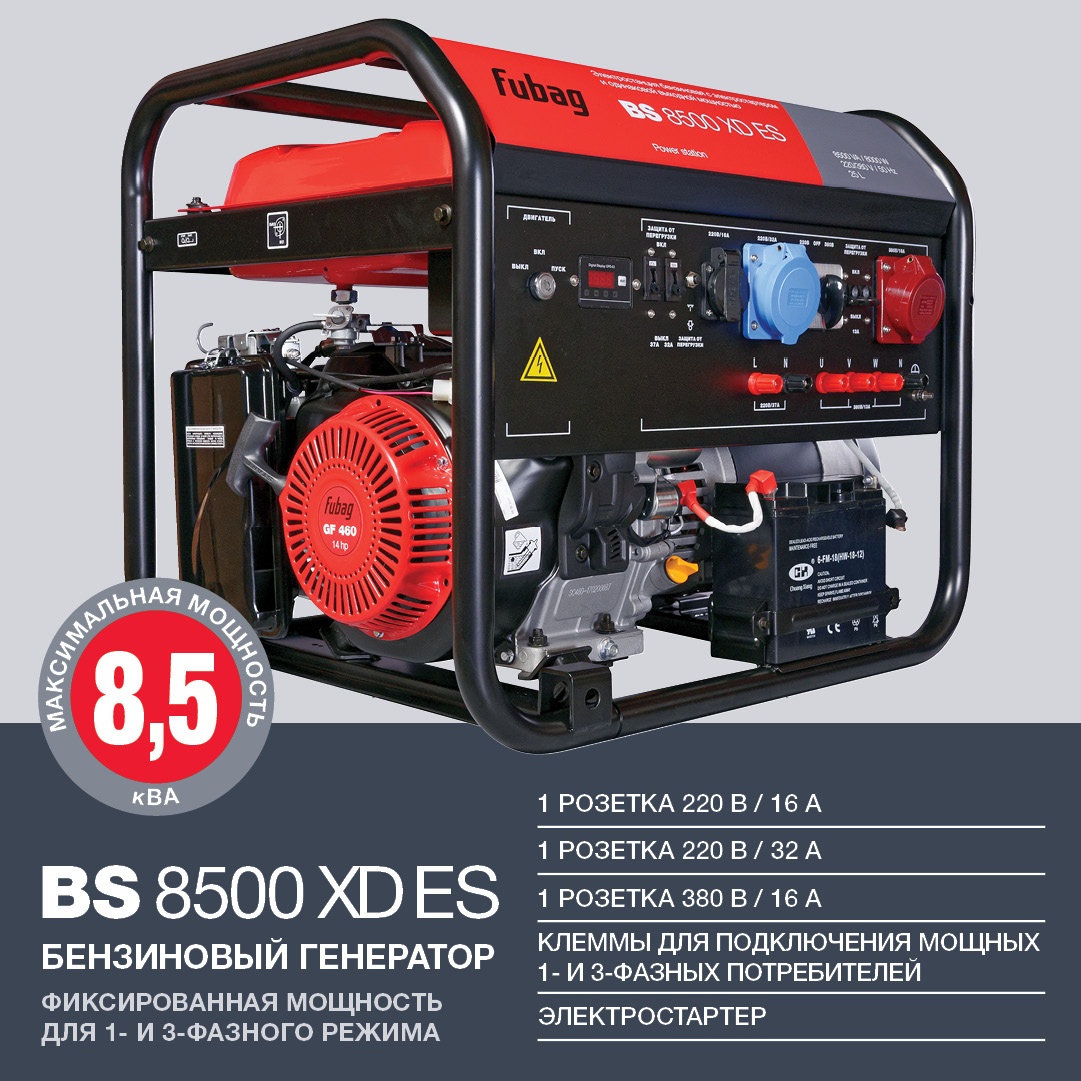

BS 8500 XD ES – универсальный генератор для работы без ограничений в одно- или трехфазном режиме с фиксированной номинальной мощностью 8,0 кВт. Оптимальное решение для работы с высоконагруженным профессиональным оборудованием как на стройплощадках и в мастерских, так и в частном хозяйстве.
Высокий ресурс работы электростанции обеспечивает профессиональный OHV-двигатель FUBAG с верхним расположением клапанов. Синхронный альтернатор с медными обмотками ротора и статора оснащен системой регулировки выходного напряжения (AVR), который гарантирует стабильное выходное напряжение и частоту тока. Двигатель и альтернатор установлены на раму через демпферы, позволяющие значительно гасить вибрации во время работы и перемещения генератора, увеличивая долговечность конструкции.
Надежный сварной топливный бак объемом 25л оснащен указателем уровня топлива и фильтром-сеткой.
Однофазный или трехфазный режим работы устанавливается при помощи переключателя на панели управления. Легкий запуск электростанции Fubag BS 8500 XD ES обеспечит электростартер. Аккумулятор входит в комплект поставки. Управление заслонкой карбюратора и топливного крана происходит в автоматическом режиме, в случае необходимости предусмотрено ручное управление. Панель управления оснащена тремя пыле/влагозащищенными розетками: 1х220В/16А, 1х220В/32А, 1х380В, а так же силовыми клеммами на 220В и 380В для возможности снять полную мощность станции. На розетки и клеммы установлена индивидуальная защита от короткого замыкания и перегрузки. Мультифункциональный цифровой дисплей позволит контролировать выходное напряжение и частоту. Отслеживать межсервисные интервалы и не забыть про очередное техобслуживание поможет счетчик моточасов. Индикатор низкого уровня масла предупредит о его недостаточном объеме, а датчик уровня масла отключит электростанцию.
Усиленная толстостенная сварная рама, диаметром 32 мм, и запатентованный дизайн бензогенератора Fubag BS 8500 XD ES сохранят целостность конструкции даже при эксплуатации в самых тяжелых условиях, а также защитят важные узлы от попадания грязи и падения посторонних предметов.
Рама электростанции подготовлена под установку комплекта для транспортировки.
При необходимости можно установить колеса и ручки, набор поставляется опционально.
Основные преимущества бензинового генератора Fubag BS 8500 XD ES:
• Переключение режимов работы 380В/220В
• Профессиональный OHV-двигатель Fubag
• Медная обмотка альтернатора
• Система регулировки выходного напряжения (AVR)
• Дублированный режим управления заслонкой карбюратора, автоматический/ручной
• Электромагнитный топливный клапан
• Электростартер с бортовым аккумулятором
• Защита от короткого замыкания, перегрузки и низкого уровня масла
• Многофункциональный цифровой дисплей отображает напряжение, частоту, отработанные моточасы, индикатор уровня масла.
• 3 розетки с индивидуальными предохранителями: 220В/16А, 220В/32А, 380В/16А и силовые клеммы на 220В и 380В
• Указатель уровня топлива
• Усиленная рама 32 мм
• Рама подготовлена под установку транспортного комплекта (опция)

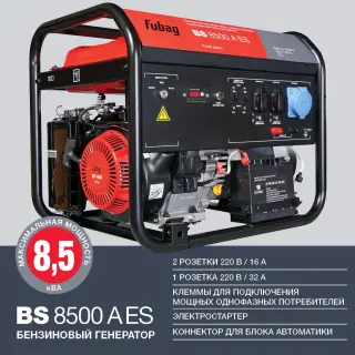

Бензиновый генератор с электростартером и коннектором автоматики Fubag BS 8500 A ESBS 8500 A ES - однофазный бензиновый генератор номинальной мощностью 8,0 кВт.Хорошо подойдет для подключения...

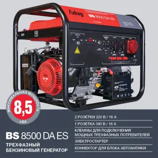

Бензиновый генератор с электростартером и коннектором автоматики Fubag BS 8500 DA ESБензиновый генератор Fubag BS 8500 DA ES с активной мощностью 8,0 кВт создан для обеспечения резервного...
