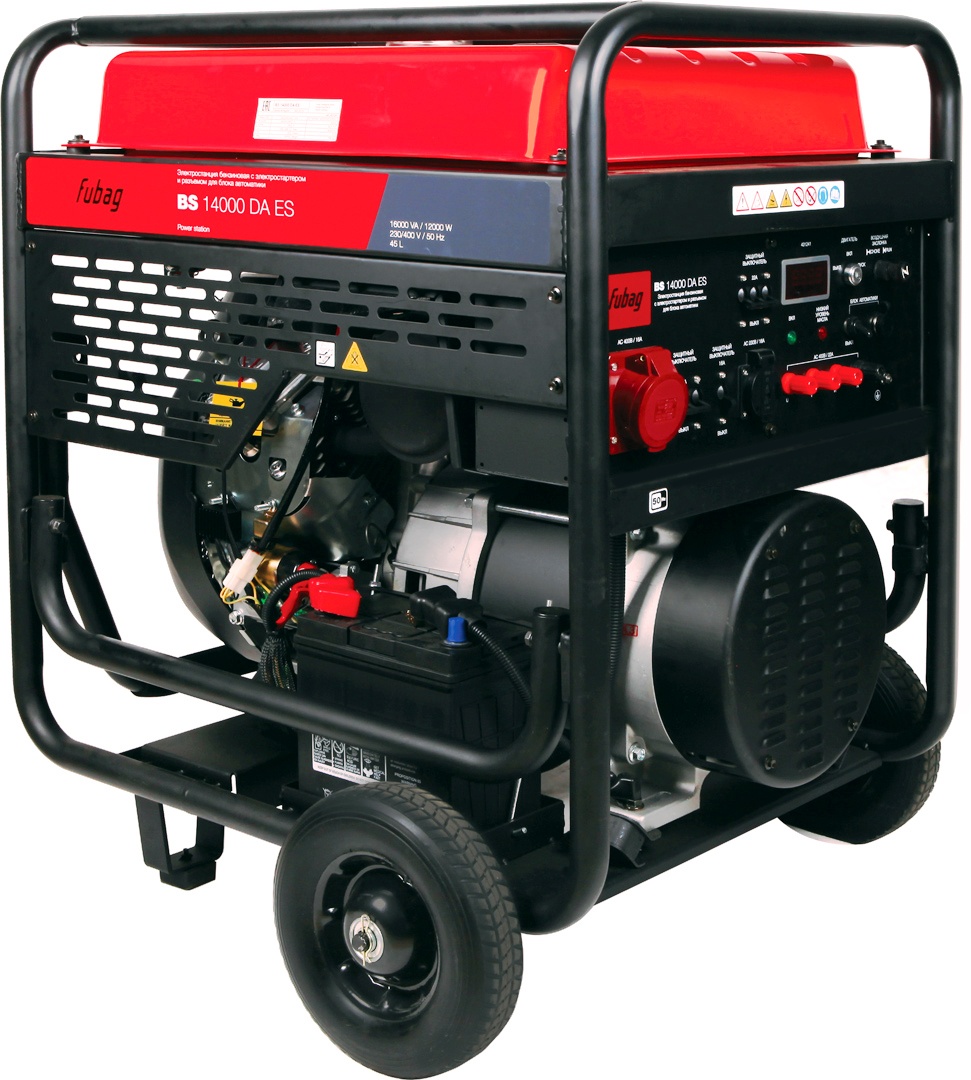

Трехфазный бензиновый генератор, который обеспечивает электроснабжение загородного дома, строительную площадку или небольшое производство.
Высокий ресурс работы станции обеспечат профессиональный V-образный 2-х цилиндровый OHV-двигатель Fubag. Синхронный альтернатор с медными обмотками ротора и статора оснащен системой регулировки выходного напряжения (AVR), который гарантирует стабильное выходное напряжение и частоту тока.
Надежный сварной топливный бак объемом 60 л обеспечит до 8 часов работы без дозаправки на 75% нагрузки, оснащен указателем уровня топлива и фильтром-сеткой.
Легкий запуск электростанции Fubag BS 14000 DA ES обеспечивает электростартер, в комплект поставки входит аккумулятор. Предусмотрена возможность подключения блока автоматики для организации электроснабжения в автоматическим режиме (опция). Управление заслонкой карбюратора и топливного крана происходит в автоматическом режиме, в случае необходимости предусмотрено ручное управление. Панель управления оснащена двумя пыле/влагозащищенными розетками: 1х230В/16А и 1х400В/16А, а так же силовыми клеммами на 400В для возможности подключить нагруженных потребителей. На розетки и клеммы установлена индивидуальная защита от короткого замыкания и перегрузки. Мультифункциональный цифровой дисплей 5 в 1 позволит контролировать выходное напряжение, мощность, ток и частоту, а так же отработанные моточасы для контроля межсервисных интервалов. Индикатор низкого уровня масла предупредит о его недостаточном объеме, а датчик уровня масла отключит станцию.
Для удобного перемещения станции в комплект поставки входят набор колес и ручек.
Основные преимущества бензиновой электростанции Fubag BS 14000 DA ES:
• Профессиональный V-образный 2-х цилиндровый двигатель Fubag
• Медные обмотки альтернатора
• Электростартер с бортовым аккумулятором
• Разъем для подключения блока автоматики
• Защита от короткого замыкания, перегрузки и низкого уровня масла
• Многофункциональный цифровой дисплей отображает напряжение, мощность, ток, частоту, отработанные моточасы.
• 2 розетки с индивидуальными предохранителями: 1х230В/16А, 1х400В/16А и силовые клеммы на 400В
• Вместительный 45 литровый бак обеспечивает до 8 ч работы без дозаправки на 75% нагрузки
• Система регулировки выходного напряжения (AVR)
• Дублированный режим управления заслонкой карбюратора, автоматический/ручной
• Электромагнитный топливный клапан
• Индикатор уровня масла и указатель уровня топлива
• Легкий доступ к воздушному фильтру.
• Надежные колеса и ручки в комплекте.
Комплектация BS 14000 DA ES:
• вилка 230В/16А – 1 шт
• вилка 400В/16А – 1 шт
• комплект колес и ручек с крепежом
• набор инструментов (ключи гаечные, Т-образный ключ)
• масляная воронка
• свечной ключ – 1 шт.
• ключ зажигания – 2 шт.
• инструкция по эксплуатации – 1 шт.
Номинальное напряжение, В 400/230
Максимальная мощность, кВА 16,0/ 3x5,3
Продолжительная мощность (COP), кВт 12,0/ 3x4,0
Класс защиты (IP) IP23
Тип генератора синхронный
Номинальный ток, A 21,7
cos ф 0,8
Частота, Гц 50
Тип двигателя 2-цилиндровый, 4-тактный, воздушного охлаждения, OHV
Модель двигателя Fubag GF750
Топливо Бензин, АИ-92
Объём бака, л 45
Объем масляного картера, л 1,6
Объём двигателя, куб. см 750
Максимальная мощность двигателя, кВт/HP 16,0/22
Стартер электростартер/ авто (опция)
Уровень шума, дБ (7м) <87
Время работы при 3/4 нагрузки, ч 8,6
Длина товара, мм 770
Ширина товара, мм 600
Высота товара, мм 800
Масса нетто, кг 190
Масса брутто, кг 210
Розетка 220 В / 16 А, шт 2
Розетка 220 В / 32 А, шт 1
