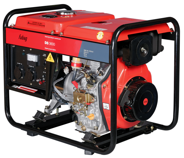

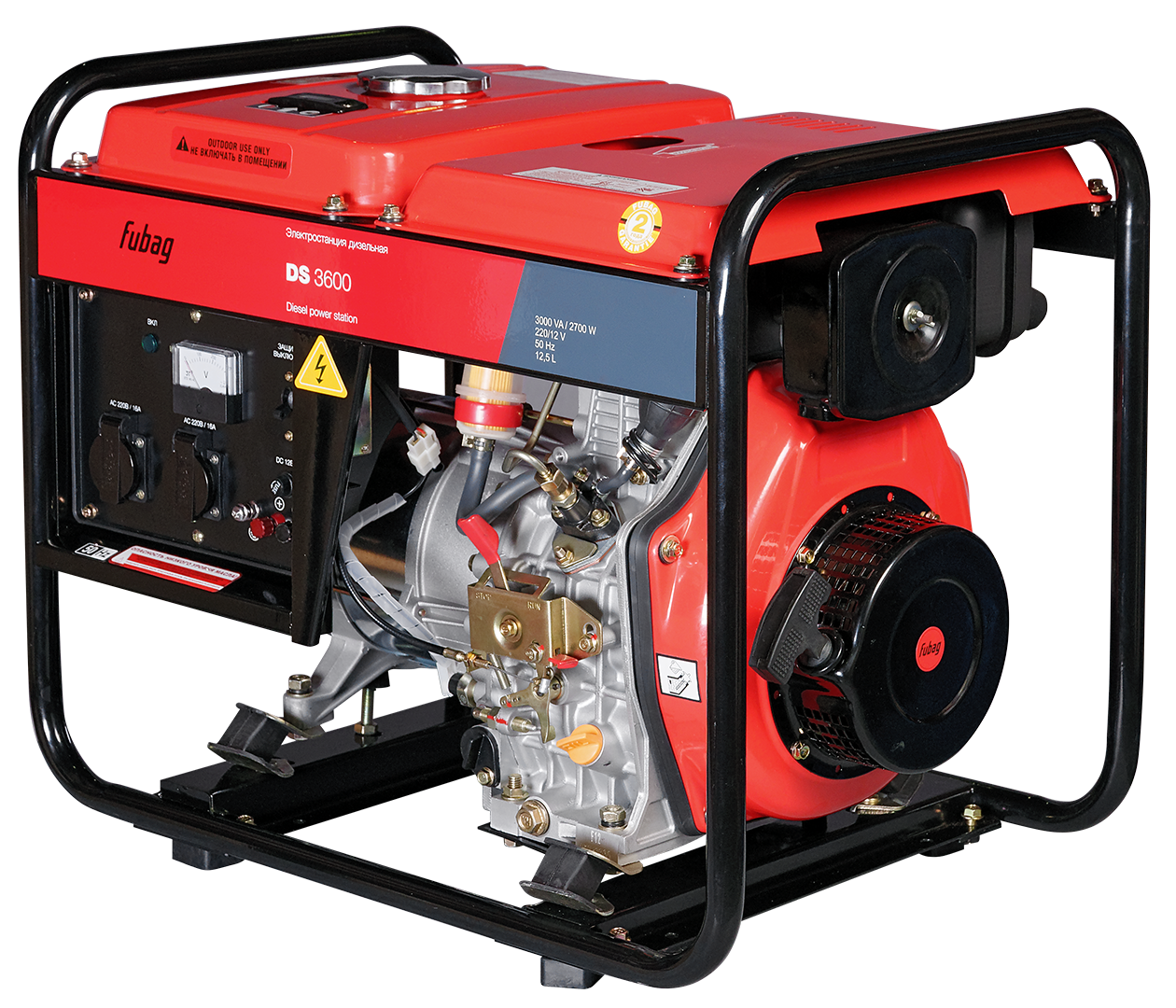

Электростанция дизельная Fubag DS 3600
Классическая станция с дизельным двигателем воздушного охлаждения мощностью 3,0 кВА. Отлично подойдет в качестве резервного источника электроэнергии в небольшом летнем домике, при необходимости обеспечит работу приборов освещения, холодильника, электроплиты или электроинструмента.
Надежный дизельный OHV-двигатель обеспечит высокий ресурс работы станции.
Синхронный альтернатор с медными обмотками ротора и статора оснащен системой регулировки выходного напряжения (AVR), что гарантирует стабильное выходное напряжение и частоту тока. Двигатель и альтернатор установлены на раму через демпферы позволяющие значительно гасить вибрации во время работы и перемещения генератора, увеличивая долговечность конструкции.
Надежный сварной топливный бак объемом 12.5л обеспечит до 9 часов непрерывной работы без дозаправки. Крышка бака оснащена указателем уровня топлива и фильтром-сеткой.
Панель управления оснащена двумя пыле/влагозащищенными розетками: 1х220В/16А, а так же клеммами на 12В/8,3А для экстренной зарядки аккумулятора. Установлена защита от короткого замыкания и перегрузки. Аналоговый вольтметр позволяет контролировать выходное напряжение.
