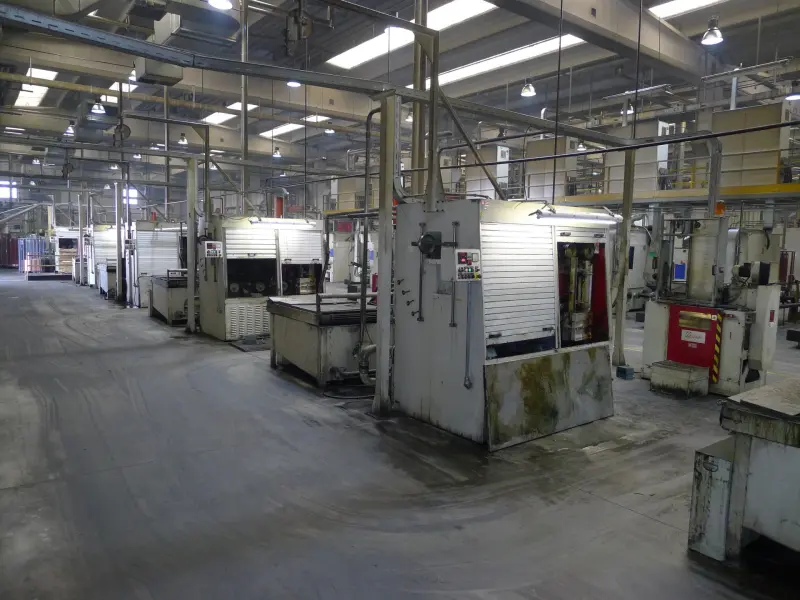

Машина среднего волочения SAMP TR/4-SV 11393
Обновлено 04.11.2026 333055
тип                                                                      TR/4-SV
производитель                                                 SAMP
bisher verarbeitetes Material Cu
состояние                                                          б/у
количество проводов                                     1
техническое состояние                                  очень хорошее
количество ходов макс/мин                          32/12
год выпуска                                                      2002
диаметр проволоки на входе -Ø макс        1.65 мм
управление                                                       SIEMENS S7
готовый провод -Ø макс                                0.3 мм
готовый провод -Ø мин                                  0.1 мм
удлинение проволоки                                     11 x 26,1 % + 10 x 19% + 11 x 12,3 %
прочность проволоки на входе макс          400 N/mm²
скорость макс                                                  50 м/сек
привод                                                               двигатель постоянного тока
мощность привода                                          23,5 кВ
общее потребление                                       120 kVA
рабочее напряжение                                     400 В
частота                                                              50 Гц
Электрошкаф                                                   в наличии

Страна происхождения                                  Италия
Таможенный тарифный номер:                     84631010
Устройство отжига
тип                                                                      S.G.S.4
производитель                                                 SAMP
до сих пор обрабатываемый материал      медь
состояние                                                          б/у
провод-Ø макс                                                 0.3 мм
год выпуска                                                      2002
частота                                                              50 Гц
страна происхождения                                   Италия
Таможенный тарифный номер:                     85143080
приемник
производитель                                                 SAMP
состояние                                                          б/у
проволока-Ø мин                                            0.1 мм
год выпуска                                                      2002
проволока-Ø макс                                          0.3 мм
диаметр катушки-Ø макс                               400 мм
диаметр катушки мин                                     250 мм
рабочий диаметр катушки-Ø мин                 160 мм
рабочая ширина катушки макс                    250 мм
общая ширина катушки макс                        278 мм
посадочное место катушки-Ø макс             75 мм
ось катушки                                                      горизонтальная
смена катушки                                                 ручная
автоматическое отключение при обрыве проволоки или наполнении катушки
раскладка                                                        в наличии
рабочая мощность                                          26 кВ
частота                                                              50 Гц
Таможенный тарифный номер:                     84633000
