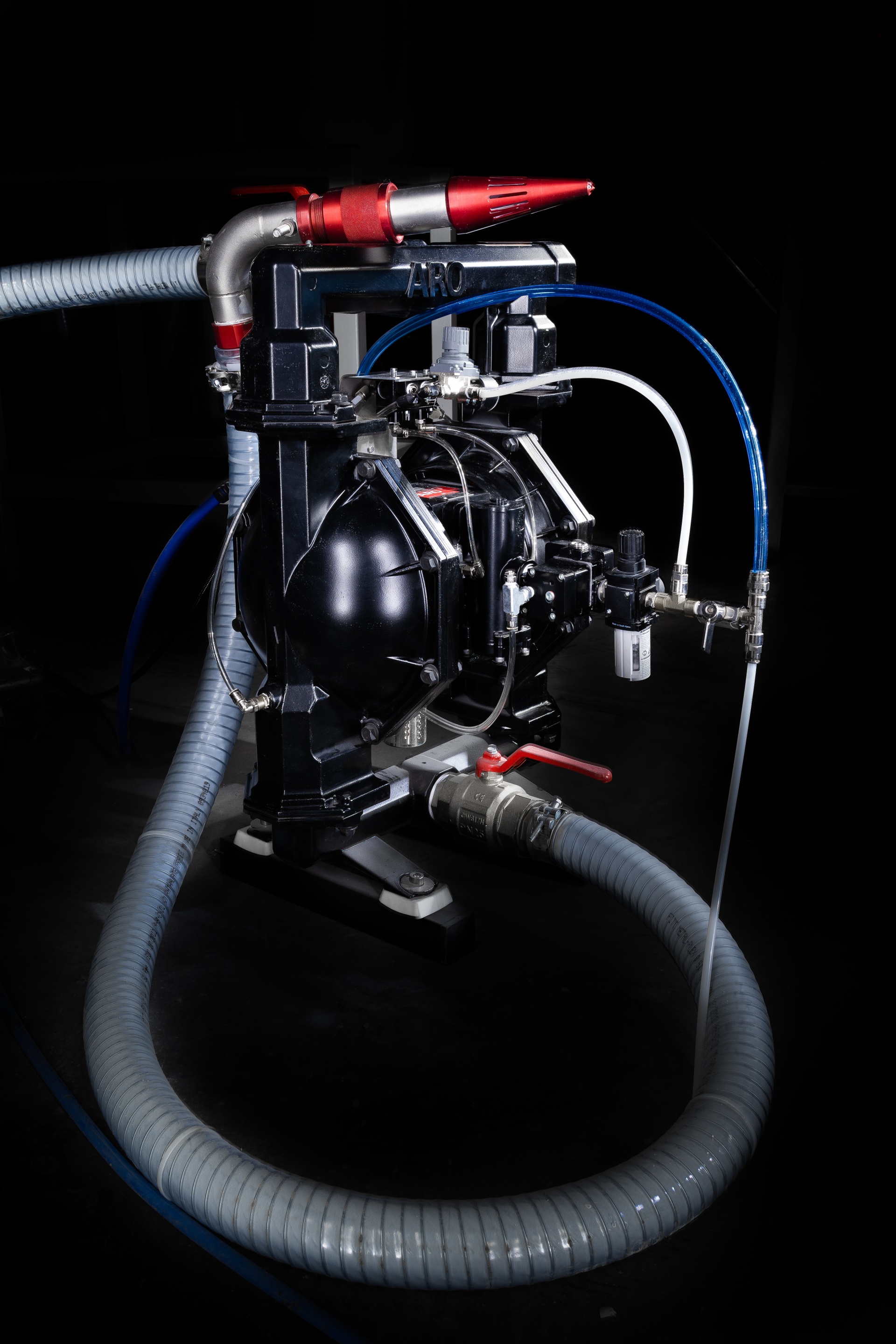

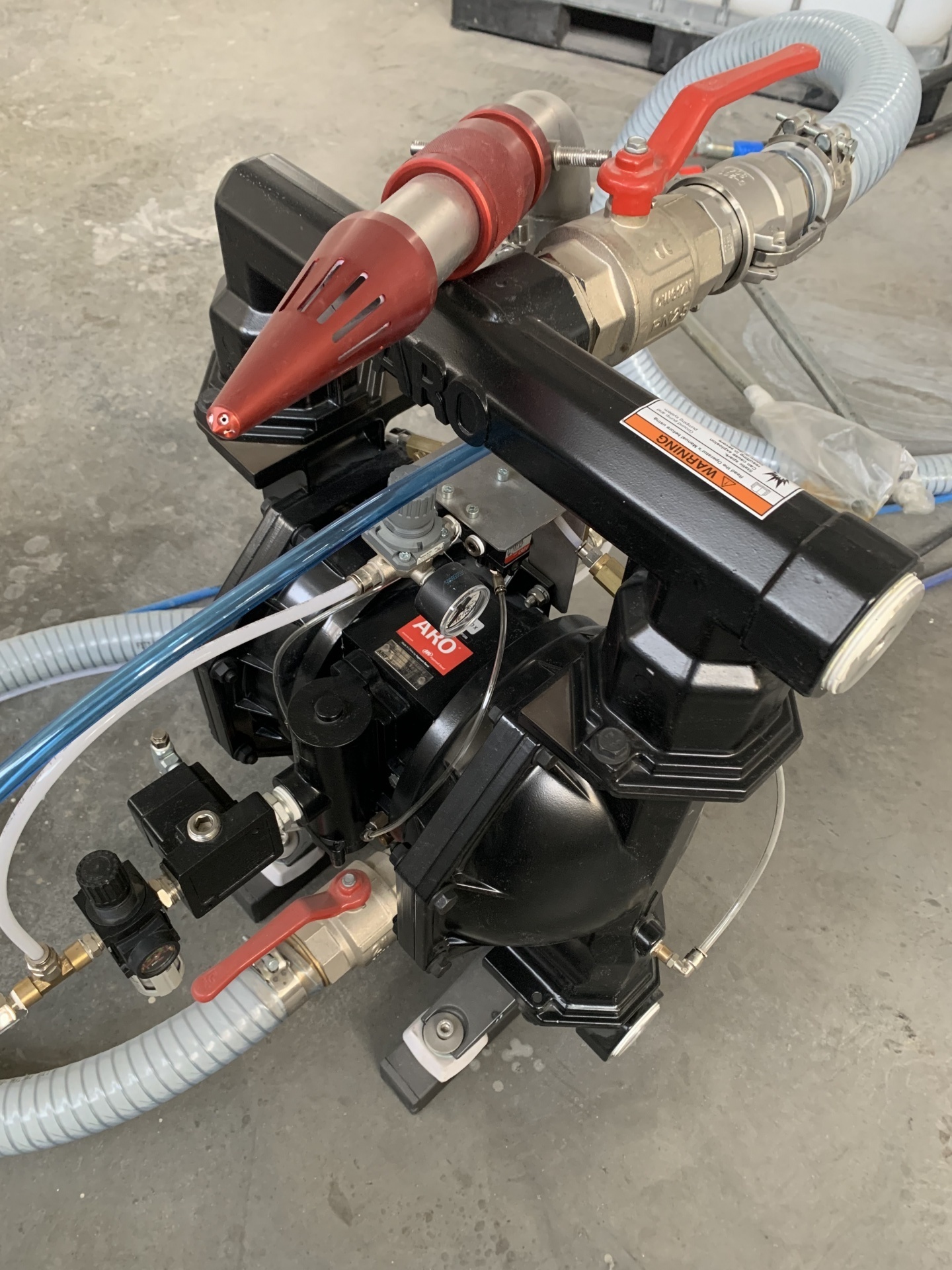

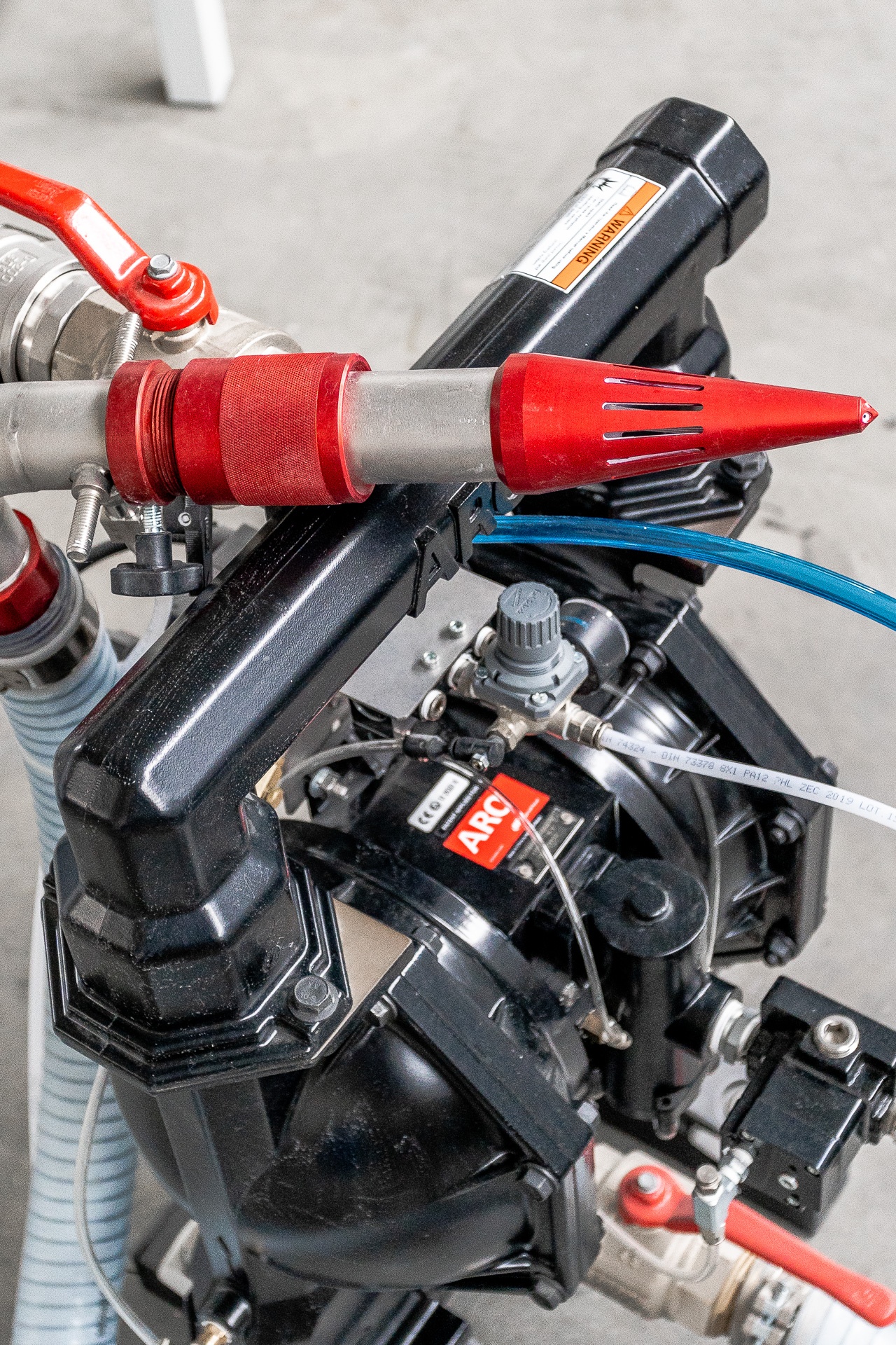

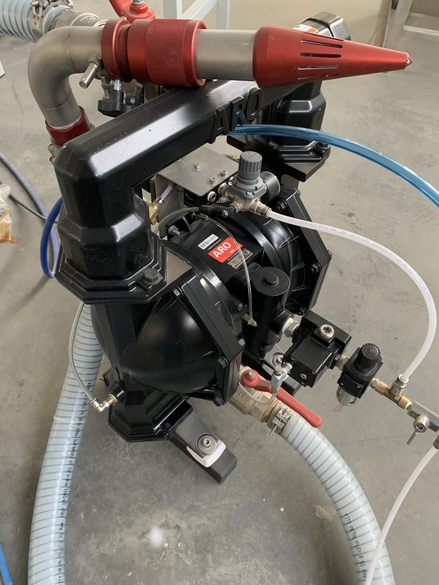

  • Насос мембранный, порошковый «ARO» (США) с автоматической импульсной продувкой клапанов и управлением с панели оператора.
  • Для ручной и автоматической загрузки стеклянных и полимерных микросфер, микрокальцита и других сыпучих материалов.

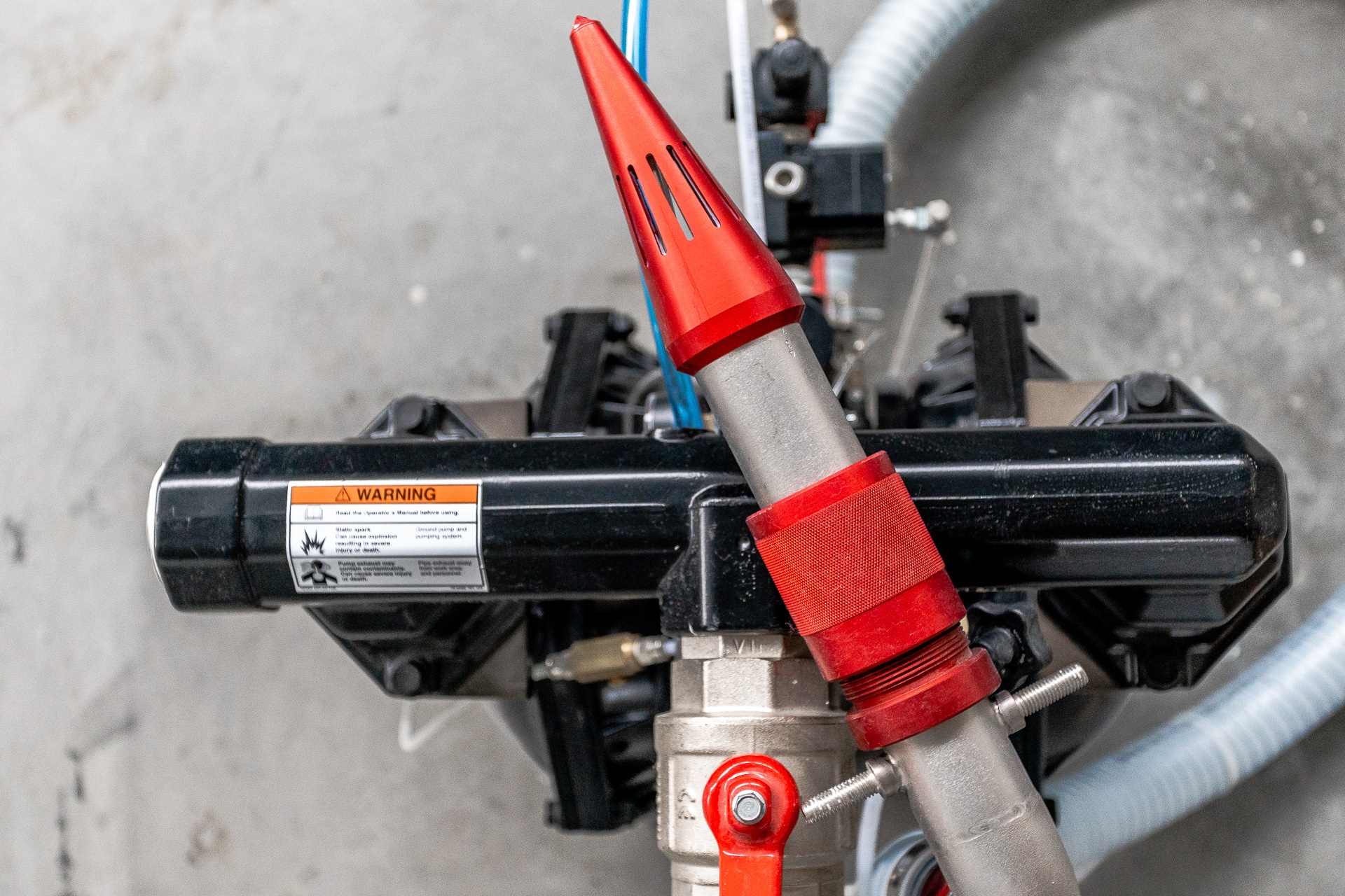

  • В комплекте специально копьё Akzo Nobel для забора порошка с одновремменой подачей воздуха в зону всасывания.
  • материалы изготовления корпуса: алюминий
  • применяется для перекачки порошков насыпной плотностью не более 900 кг/м3
  • уменьшает загрязнение воздуха – за счет прямой передачи порошка из контейнера в резервуар
  • экономичный и простой - в отличие от больших, сложных систем
  • портативный - может быть перемещён с места на место
вход/выход 2 дюйма
подключение воздуха 3/4 дюйма
  • Максимальная производительность: 65 кг/мин
  • Максимальное рабочее давление: 3,4 бар
  • Передаточное отношение: 1 : 1
  • Дисперсность порошка не более: 6,4 мм
  • алюминий: 45 кг + автоматика 6 кг
  • Габаритные размеры: в*ш*г, мм 667*542*408
