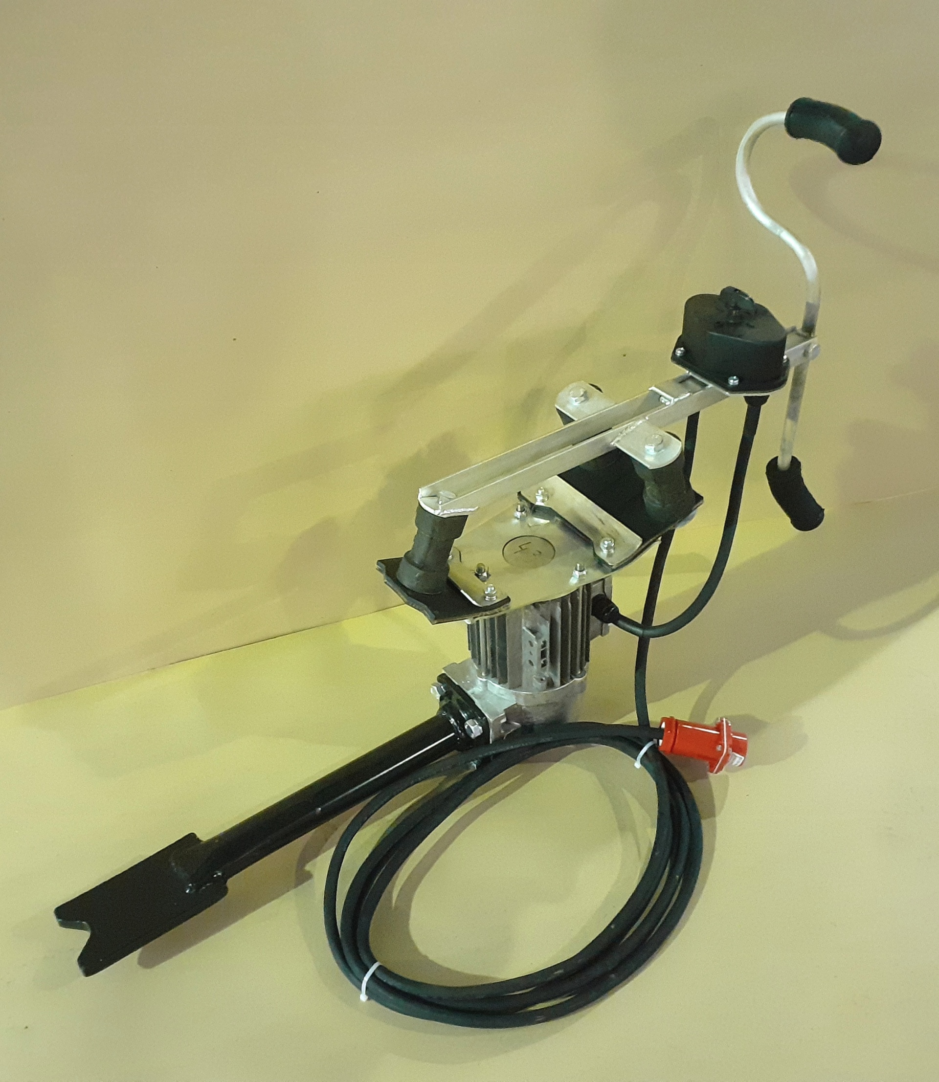

1. НАЗНАЧЕНИЕ И ОБЛАСТЬ ПРИМЕНЕНИЯ
Электрошпалоподбойка ЭШП10 предназначена для сплошной и одиночной подбивки шпал при ремонте и реконструкции верхнего строения железнодорожного пути.
2. ОСНОВНЫЕ ТЕХНИЧЕСКИЕ ПАРАМЕТРЫ
• Тип вибратора – дебалансный, ненаправленного действия;
• Вынуждающая сила дебаланса- 2,6(265) кН(кгс):
• Тип привода- 3-х фазный асинхронный электродвигатель;
• Номинальное напряжение - 220 В;
• Номинальная мощность – 0,55 кВт;
• Частота вращения вала электродвигателя – 2700 мин‾¹ ;
• Номинальный режим работы – S3-70%;
• Габаритные размеры, не более: длина – 1170 мм;
ширина – 106 мм;
высота – 600 мм;
• Масса(без кабеля и кабельной вилки) – 17,5 кг ± 5%;
• Срок службы – не менее 5 лет;
3. КРАТКОЕ ОПИСАНИЕ И ОТЛИЧИТЕЛЬНЫЕ ОСОБЕННОСТИ
Электрошпалоподбойка состоит из встроенного в корпус электродвигателя, на валу ротора которого расположен дебалансный вибратор ненаправленного действия, рамки с рукояткой, выключателем и резинометаллическими амортизаторами и установленного на корпусе подбойника для щебня.
При вращении ротора с дебалансом возникает неуравновешенная центробежная сила инерции, которая приводит корпус и всю шпалоподбойку в состояние вынужденных колебаний, которые сообщаются подбойнику, который в свою очередь передает их в балласт и таким образом происходит уплотнение и подбивка щебня под шпалами железнодорожного пути.
