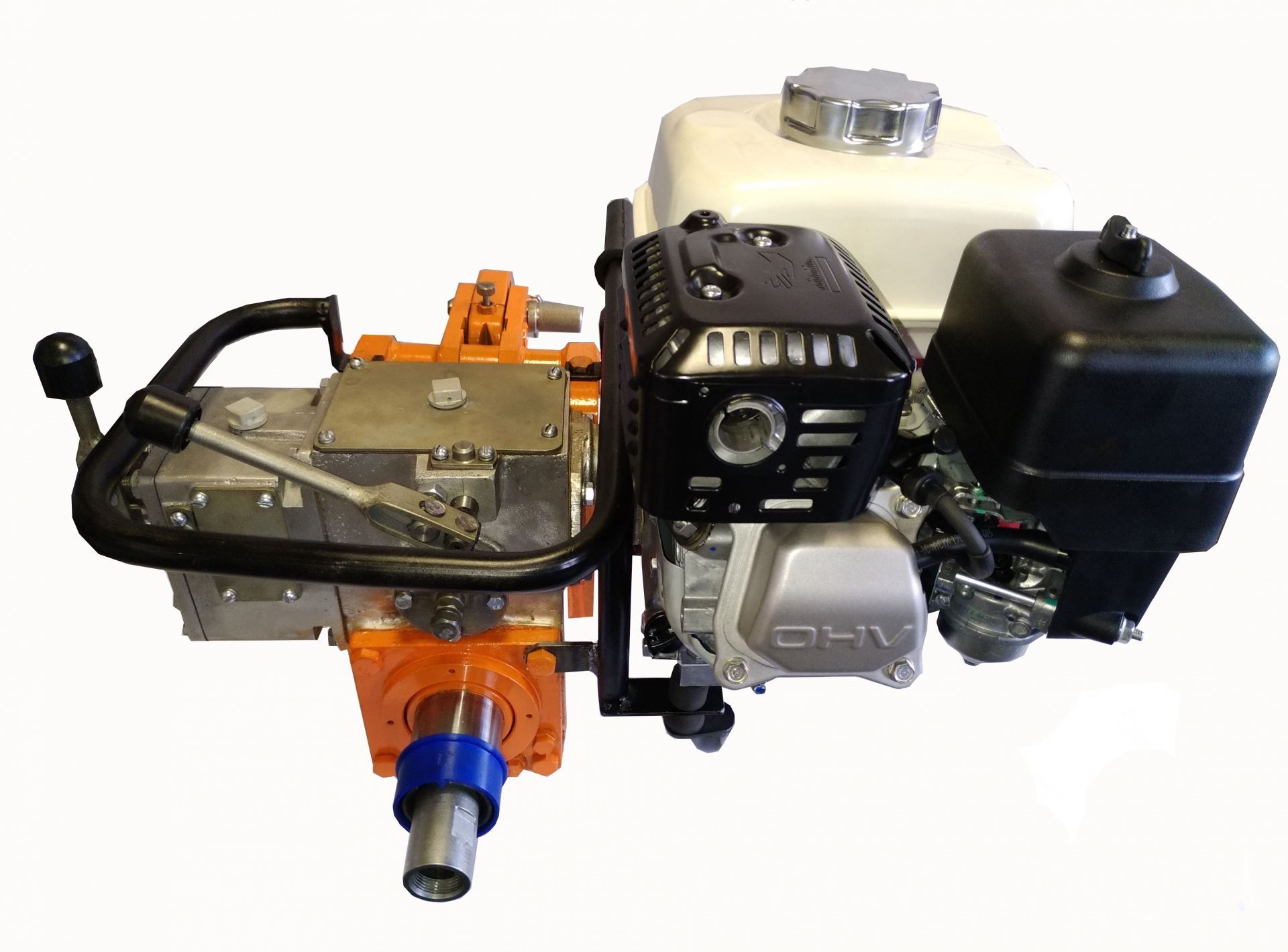

1.НАЗНАЧЕНИЕ И ОБЛАСТЬ ПРИМЕНЕНИЯ
Рельсосверлильный станок РСС предназначен для сверления и одновременного упрочнения отверстий под стыковые болты и рельсовые соединители, а также снятия фасок с двух сторон отверстия в рельсах типов Р50, Р65 и Р75.
2. ОСНОВНЫЕ ТЕХНИЧЕСКИЕ ПАРАМЕТРЫ
• Тип привода                                   STI HL TS800
• Мощность двигателя                      5(6,8) кВт(л.с.)
• Топливо                                       Бензин А92 с маслом
• Режущий инструмент  Круг отрезной  400х4х32
• Рабочая скорость круга                    80 м/с
• Время резания рельса Р65                 130 с
• Масса приводного механизма         не более 15 кг
• Масса захвата с рычагами              не более 11 кг.
• Общая масса (сухая)                       не более 26 кг.
•  Габаритные размеры (без круга)    длина 740 мм
         ширина 700 мм
       высота 515 мм
• Средняя наработка до отказа         не менее 100 ч
• Срок службы                                     4 года
•  Уровень звуковой мощности            113 дБА
• Величина вибрации, не более        6,5 м/с²
3. КРАТКОЕ ОПИСАНИЕ И ОТЛИЧИТЕЛЬНЫЕ ОСОБЕННОСТИ
• Станки состоят из пильного механизма и зажимного устройства, которые переносятся отдельно и быстро собираются на месте работ.
•  Устройство качания пильного механизма при работе обеспечивает стабильное резание без участия оператора в полуавтоматическом режиме.
• Ленточная пила в процессе резания омывается смазочно-охлаждающей жидкостью, поступающей из бачка пильного механизма.
• Станок СР1-ЛПБ укомплектован четырехтактным бензодвигателем с центробежной фрикционной муфтой, что дает полную автономность в работе и энергонезависимость.
Станок СР1-ЛП укомплектован трехфазным двигателем переменного тока,
• Станки СР1-ЛПБ и СР1-ЛП в два раза легче и в 2-3 раза производительнее в отличие от ножовочно-отрезных.
