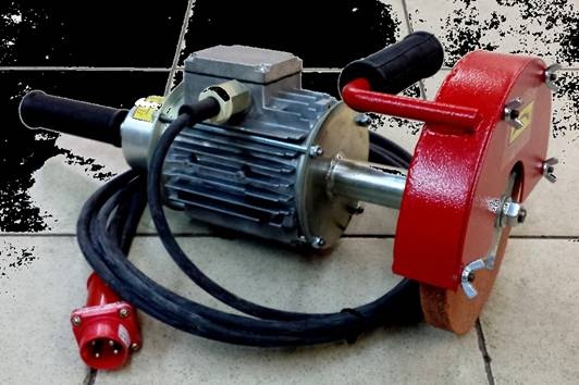

Рельсошлифовалка РШ предназначена для шлифовки наплавленных концов рельсов, крестовин и остряков стрелочных переводов при ремонтных работах на железнодорожных путях, для зачистки различных поверхностей в производственных условиях.

Изделие состоит из защитного кожуха, корпуса, встроенного электродвигателя, выключателя и рукояток - осевой и поперечной. Осевая рукоятка поворотная и служит приводом выключателя. Шлифовалка имеет небольшую массу в сравнении с аналогичными изделиями, высокую надежность электропривода и эргономичное расположение рукояток, позволяющее легко и удобно управлять изделием в работе.
