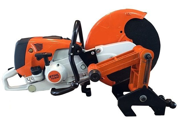

Рельсорез РР-80-1М предназначен для резки нетермоупрочненных и объемнозакаленных  рельсов типра Р50, Р65, Р75 при всех видах ремонта и реконструкцци  железнодорожного пути, специальными абразивными кругами.
2. ОСНОВНЫЕ ТЕХНИЧЕСКИЕ ПАРАМЕТРЫ
• Тип привода                                   STI HL TS800
• Мощность двигателя                      5(6,8) кВт(л.с.)
• Топливо                                       Бензин А92 с маслом
• Режущий инструмент  Круг отрезной  400х4х32
• Рабочая скорость круга                    80 м/с
• Время резания рельса Р65                 130 с
• Масса приводного механизма         не более 15 кг
• Масса захвата с рычагами              не более 11 кг.
• Общая масса (сухая)                       не более 26 кг.
•  Габаритные размеры (без круга)
       длина 740 мм
       ширина 700 мм
       высота 515 мм
• Средняя наработка до отказа         не менее 100 ч
• Срок службы                                     4 года
•  Уровень звуковой мощности            113 дБА
• Величина вибрации, не более        6,5 м/с²
