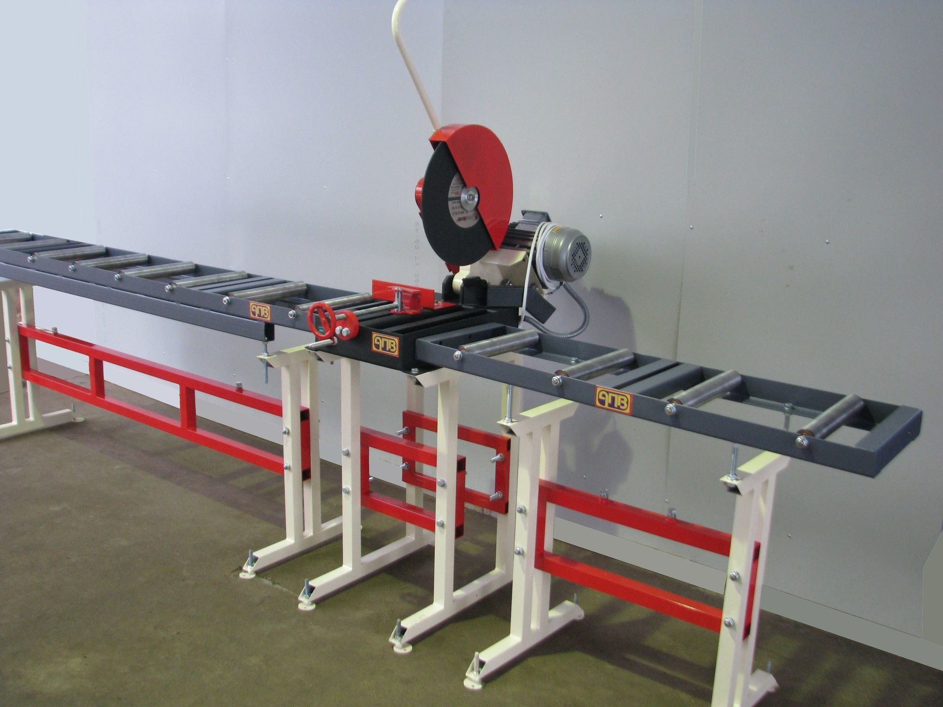

Роликовые конвейеры (рольганги) применяются для транспортировки щитовых и брусковых заготовок и деталей, готовых изделий и комплектующих
- Описание
Рольганги неприводные - это самый простой роликовый конвейер, состоят из группы роликов, оси которых прочно закреплены в неподвижной раме, которая устанавливается на опоры, предназначаются для ручной или гравитационной транспортировки.
Используется на сборочных линиях, системах отбраковки и буферных зонах.
Для равномерного движения по роликам товар должен иметь гладкую, ровную и главное - жесткую поверхность.
Если товар не имеет такой поверхности, его аккуратно укладывают на деревянный, либо металлический щит. Мелкие штучные товары транспортируют в ящиках
Длина секции 1000, 1500, 2000, 2500, 3000, 5000 мм и другие длины по запросу
Высота стандарт 800 мм (мин 100 мм)
Вид исполнения горизонтальное / наклонное
Материал подбирается под ТЗ:
конструкционная сталь
нержавеющая сталь (для гигиенических условий)
Стыковка с существующем оборудованием да
Дополнения (опционально)
борты (трубчатый / металлопластик / сталь)
мобильность (колеса с фиксацией)
Несущий механизм
Тип роликов неприводные
Длина роликов 150-900 мм
Диаметр роликов 12, 20, 30, 48,3, 50 мм
Материал роликов ПВХ / полиуретан / алюминий / нержавеющая сталь
