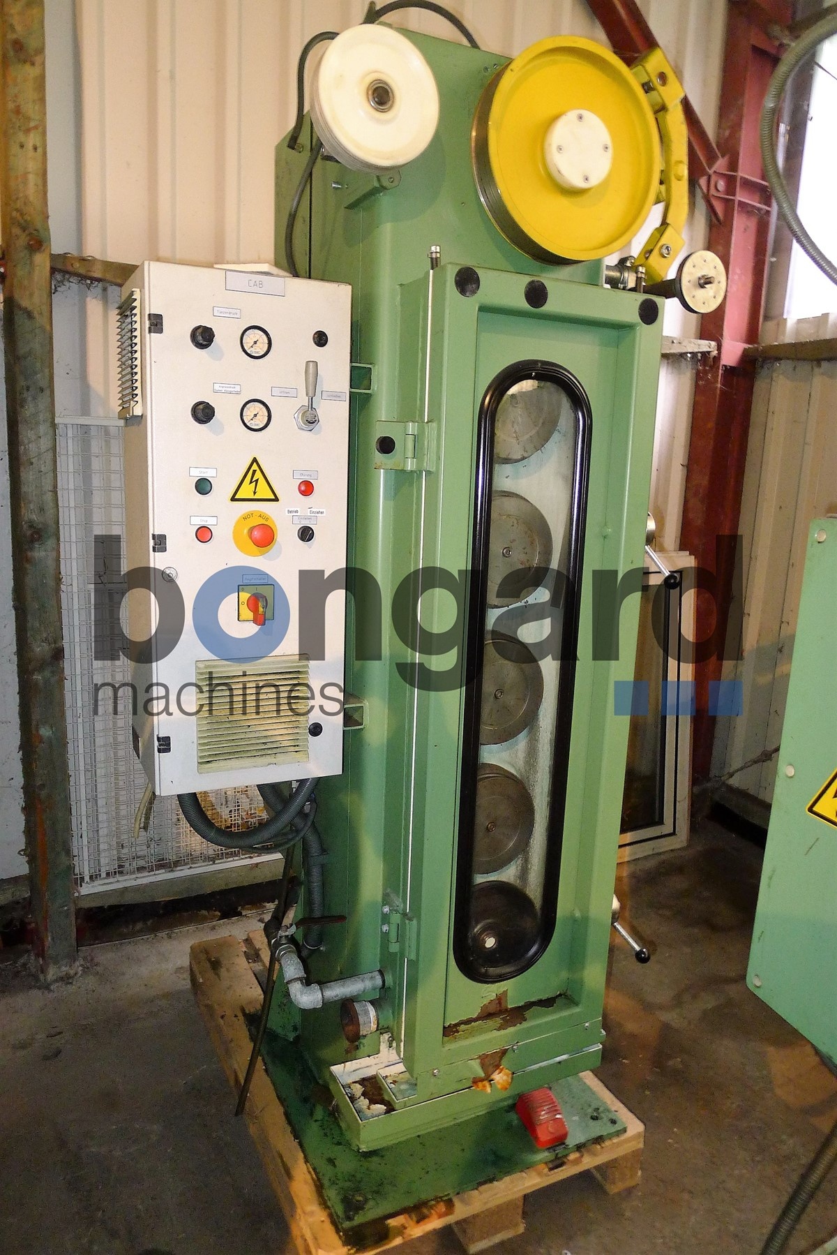

Волочильная машина инлайн для эмалированного провода LUKAS DCI 5-200/410-40/1-25/6R 11852
Обновлено 11.11.2026 334039
тип                                                                     DCI 5-200/410-40/1-25/6R
производитель                                             LUKAS
до сих пор обрабатываемый
материал                                                         медный эмалированный провод
как вариант возможно работать с медной и алюминиевой проволокой
состояние                                                        б/у
количество проводов                                 1
техническое состояние                              хорошее
количество ходов                                        5
год выпуска                                                    2007
диаметр проволоки на входе -Ø макс 4.5 мм
диаметр проволоки на входе-Ø мин     2.4 мм
диаметр готового провода -Ø макс       4.1 мм
диаметр готового провода -Ø мин         1.5 мм
прочность проволоки на входе  макс   450 Н/мм²
скорость рабочая :                                       26 м/мин
скорость макс                                                35 м/мин
рабочее напряжение                                  400 В
частота                                                             50 Гц
напряжение                                                   220 В
шкаф управления                                        в наличии
страна происхождения                              Германия
ТНВЭВ:                                                             84631010
