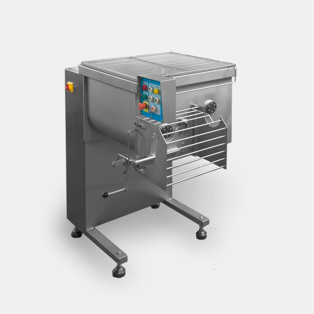

Предназначена для тщательного перемешивания теста, мясного сырья со специями, красителями, вкусовыми добавками, другими ингредиентами и рассолами до однородного состояния при заготовлении мясных...

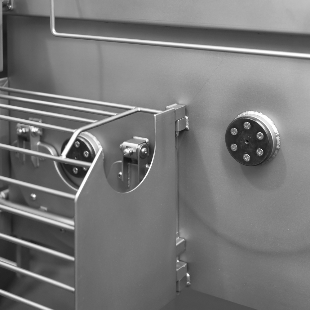

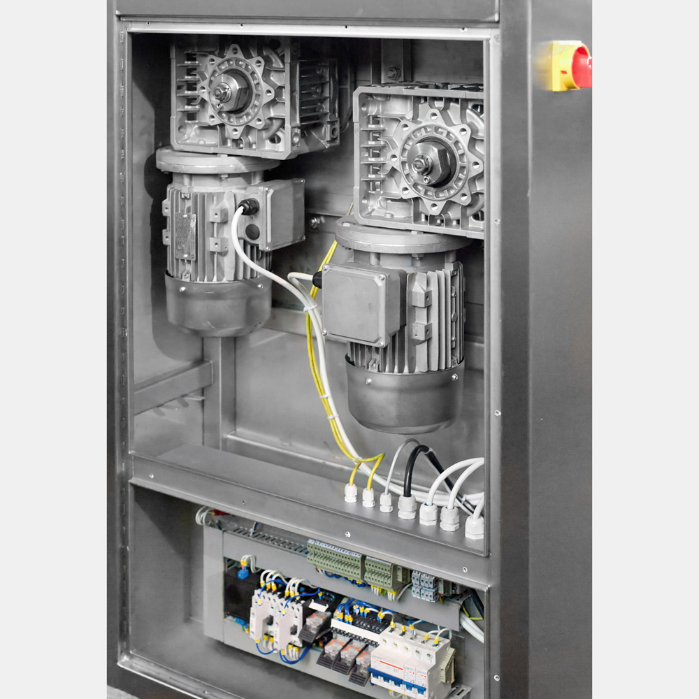

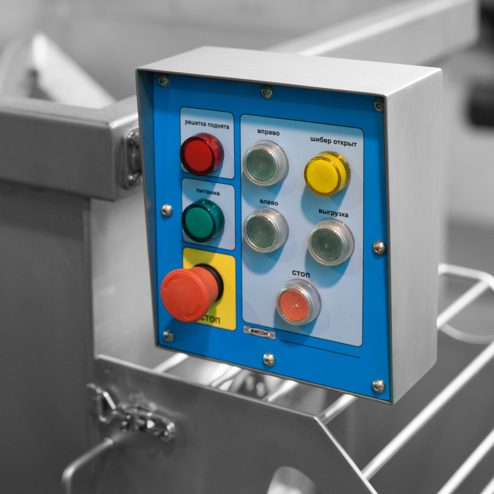

изготовлена полностью из нержавеющей стали, включая несущий каркас, обшивку и пульт. Стыки стенок дежи проварены изнутри сплошным швом с целью исключения залегания продукта и улучшения санобработки. Поверхности корпуса и дежи фаршемешалки – матовые, после дробеструйной обработки, имеют современный внешний вид. Месильный орган – валы с лопатками, расположенные на разных уровнях по высоте (85 мм). Привод – два необслуживаемых мотор-редуктора. Защитная решетка сверху дежи и ограждение шибера снабжены блокировкой. Так же имеется блокировка пуска при незапертом шибере выгрузки. Имеет четыре полиамидные регулируемые опоры. Стандартное расположение пульта управления – справа.
Возможно изготовление пульта с программным управлением, который обеспечивает возможность задания времени перемешивания и интервалов между переключениями направления вращения шнеков.
Возможна установка преобразователя частоты для задания и плавного регулирования скорости вращения месильных валов.
Технические данные
| Объём геометрический, л, не менее | 150 |
| Месильный орган | Два вала с лопатками |
| Коэффициент загрузки | 0,65 (100л) |
| Скорость вращения месильных шнеков, об/мин | 40 |
| Установленная мощность, кВт | 2,2 |
| Напряжение питания, В | 3х400 |
| Габаритные размеры, дл. х выс. х шир., мм, не более | 1200х1330х1000 |
| Масса, кг, не более | 330 |
