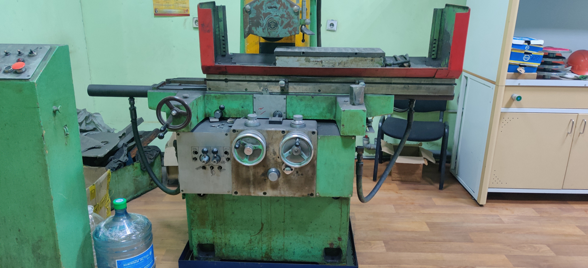

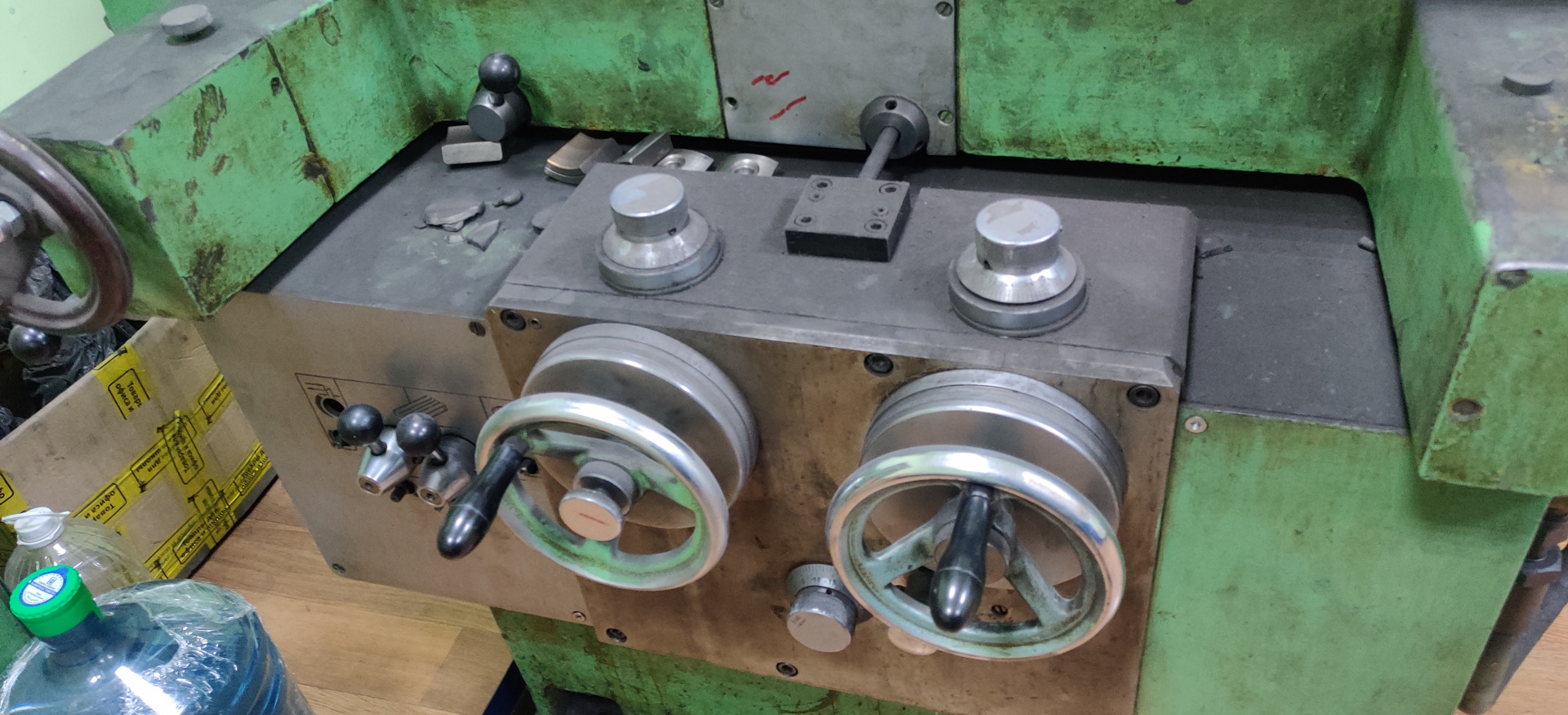

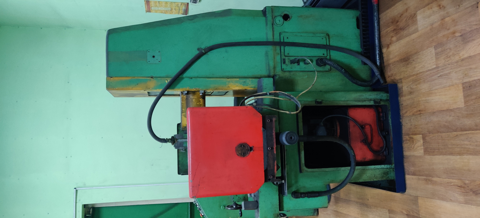

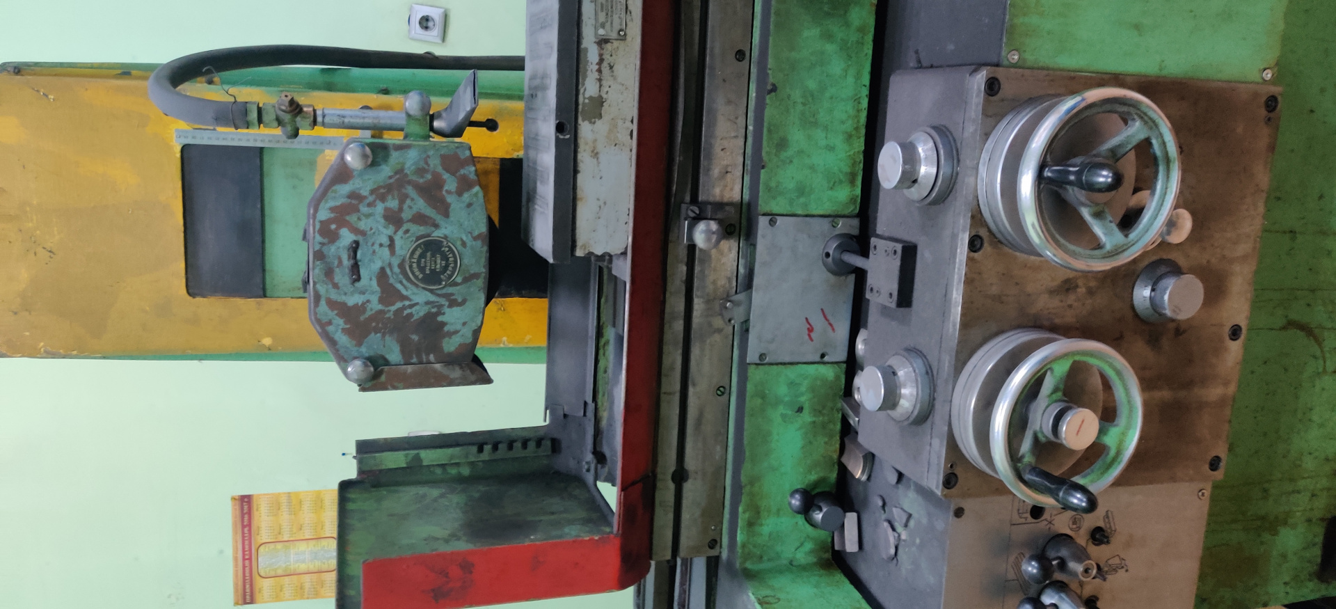

Предприятие реализует станок плоскошлифовальный с горизонтальным шпинделем универсальный 3Г71М.
Станок рабочий, в хорошем состоянии.
Фото - соответствует реальности!
локация - Ростовская область.
