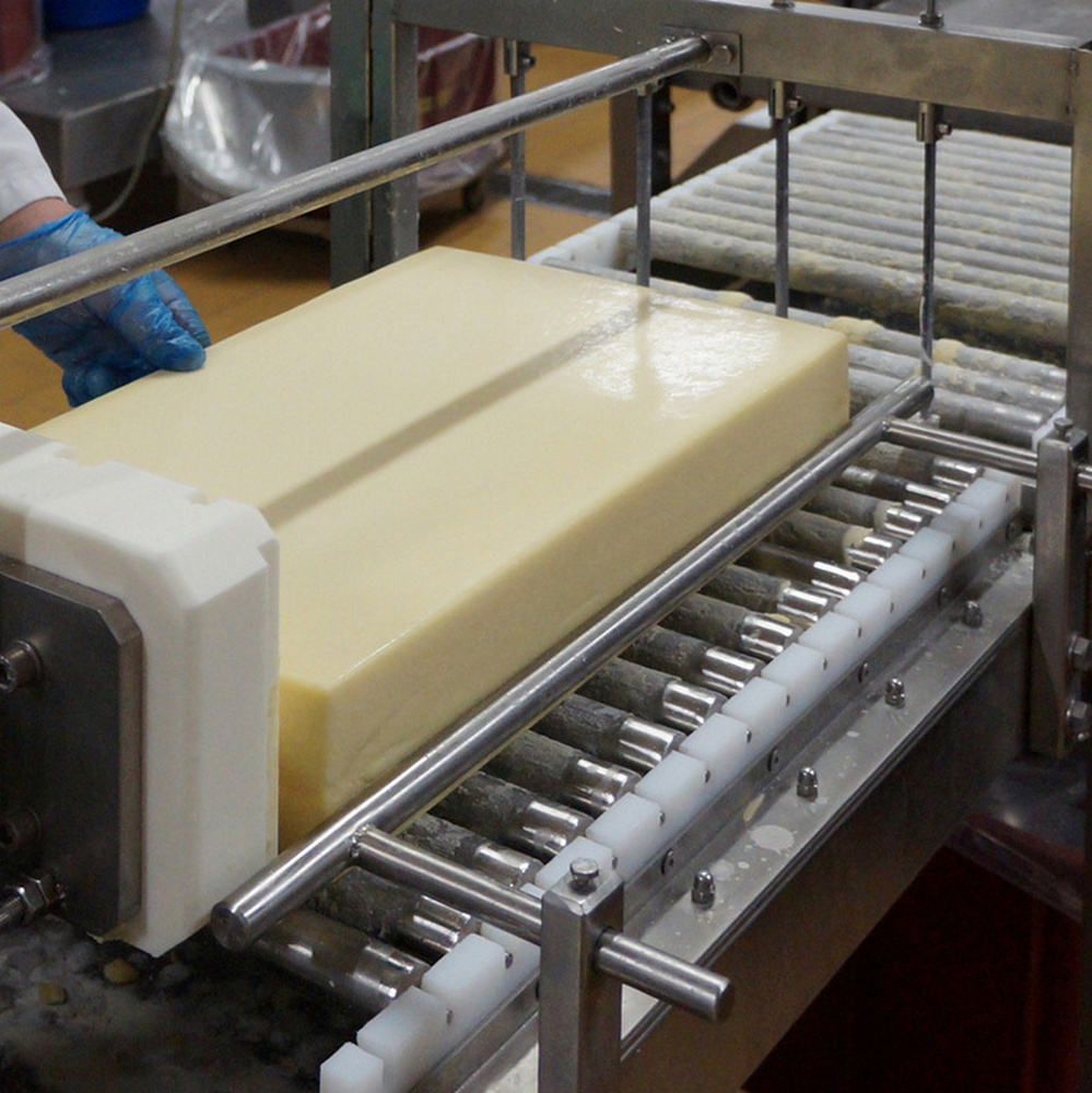

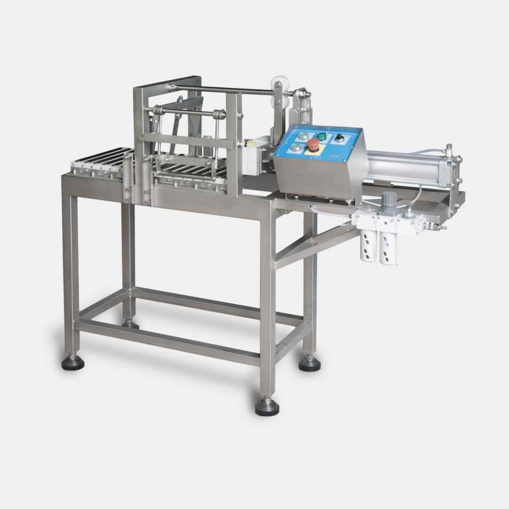

Компактная усовершенствованная машина предназначена для резки небольших брусков полутвердых и твердых сыров вертикальными ножами либо струнами.
Преимущества:
это высокопроизводительная машина способная длительное время быстро нарезать бруски сыр на выбранное количество частей в зависимости от расстояния между ножами.
Конструкция:

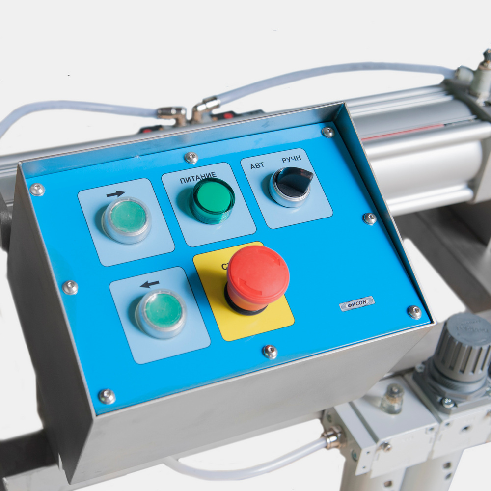

несущий каркас машины - из профильной трубы из нержавеющей стали AISI 304. На каркасе смонтированы пневмоцилиндр с дросселями и пневмораспределителем, на шток которого установлен толкатель. На боковой стенке расположен пульт управления, кнопка отключения воздуха и регулятор давления воздуха.
Разрезаемый брусок сыра устанавливается на роликовый транспортер к регулируемому упору и поджимается вторым опускаемым упором. После нажатия кнопки «<-» толкатель подает брусок продукта на рамку с ножами, где и происходит его разрезание в вертикальном направлении на куски, размер которых зависит от расстояния между ножами. По достижении крайнего переднего положения толкателя произойдет автоматический возврат толкателя в исходное положение и машина остановится. Предусмотрен полуавтоматический режим, в котором толкатель приходит в движение сразу после опускания второго упора без нажатия кнопки и останавливается так же после возврата в исходное положение. Загрузка и выгрузка вручную. Возможна установка дополнительных столиков и бортов.
Технические данные
| Размер исходного сырья*, мм | Ширина до 250, высота до 150, длина до 280* |
| Подключение сжатого воздуха | быстроразъемное соед. под трубку 8/6 |
| Давление сжатого воздуха, бар | 6…10 |
| Расход воздуха за цикл, л | 35 |
| Усилие при давлении 6 бар, Н | 2660 |
| Установленная мощность, Вт | 20 |
| Напряжение питания, В | =24В. Блок питания ~230/=24В в комплекте. Монтируется отдельно от машины. |
| Габаритные размеры, мм, не более | 1100х600х1100 |
| Масса, кг, не более | 160 |
