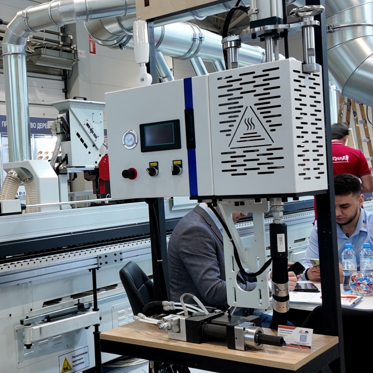

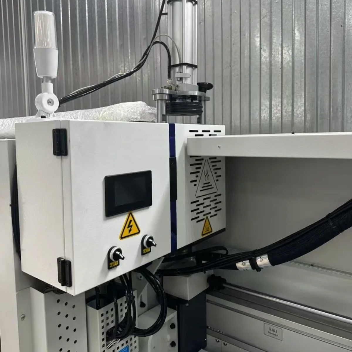

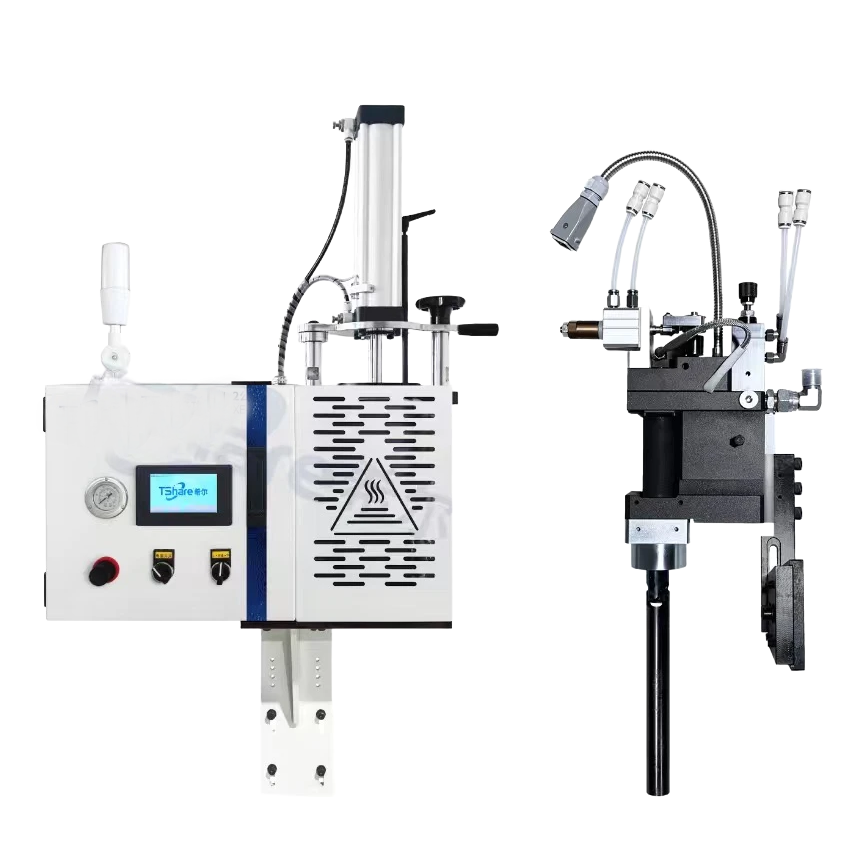

Клеевая ванна под PUR картридж 2кг
Обновлено 16.11.2026 335643
Если хотите перейти на PUR без покупки нового станка — просто напишите. Уточним совместимость с вашим оборудованием и подберём оптимальный вариант.
Стандартные нижние клеевые ванны для EVA-клея не подходят для PUR. Потому что PUR-клей активируется влагой из воздуха. В открытой ванне он быстро полимеризуется, застывает прямо в ёмкости и забивает оборудование. Приходится чистить, менять клей, терять время и материалы.
Эта ванна решает проблему полностью. Она герметична. Воздух не поступает — клей не активируется. PUR может оставаться внутри до 5 суток без потери свойств. Выключили станок на выходные — в понедельник работаете дальше с тем же клеем.
