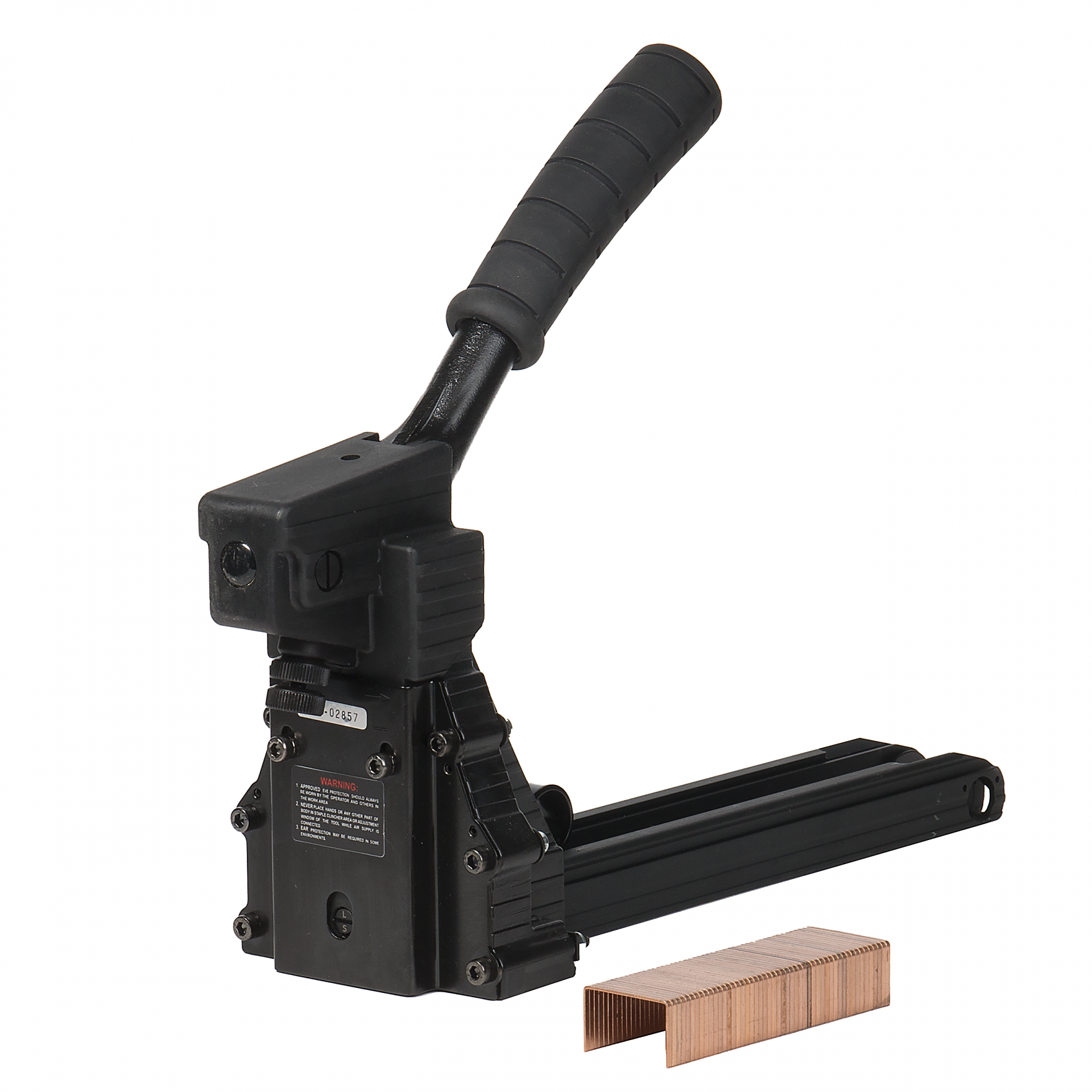

Степлер МА-18/22 и МА-15/18 используются для закрытия картонных коробок металлической скобой 35 мм. В зависимости от толщины листа картона запечатываемого короба скоба 35 мм поставляется с...

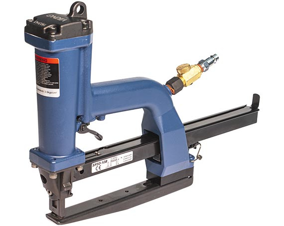

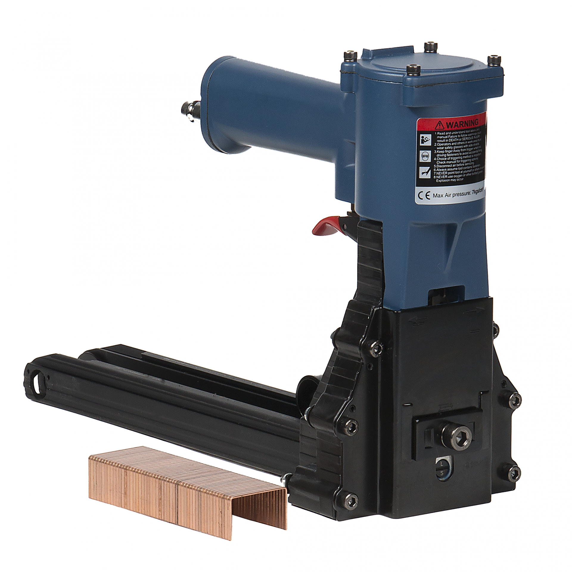

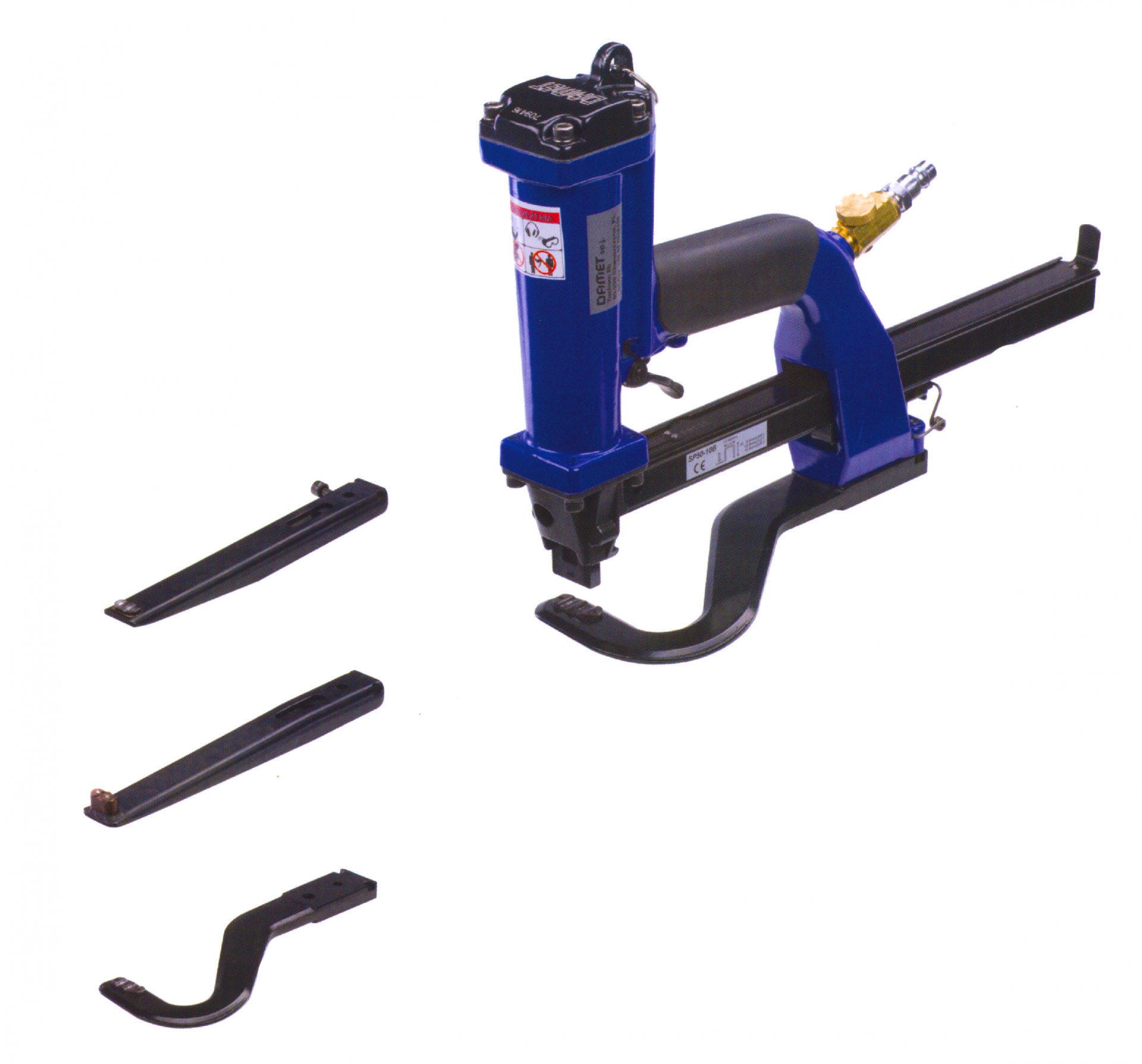

Пневматический степлер PA-15/18 и PA-18/22 предназначен для работы с универсальной скобой 35 мм, которая, в зависимости от толщины сшиваемых листов картона, применяется с различной длиной ножки от 15 мм до 22 мм. Емкость магазина степлера рассчитан на 100 шт. скобы. В степлере есть 2 функциональные настройки :
— регулировка глубины вбивания скобы;
— регулировка силы загибания скобы;
Пневматический степлер РА-15/18 и РА-18/22 лучше всего подходит для закрытия картонных коробок. Так как нет необходимости в нажатии на рукоятку-рычаг для произведения сшивания картона (система работает от сжатого воздуха), то, во-первых мы не деформируем верхние клапана, а во-вторых, скорость сшивания и производительность становится выше.
ТЕХНИЧЕСКИЕ ХАРАКТЕРИСТИКИ
| Модель | РА-15/18 | РА-18/22 |
| Тип скобы | 35 (35 мм) | |
| Ширина скобы | 2,3 мм | |
| Длина ножек скобы | 15, 16, 18, 19 мм | 18, 19, 22 мм |
| Емкость магазина | 100 скоб | |
| Производительность | 2 сшивания в секунду | |
| Давление воздуха в системе | 5-7 бар | |
| Габариты | 415х115х220 мм | |
| Вес | 2 кг | 2,1 кг |
