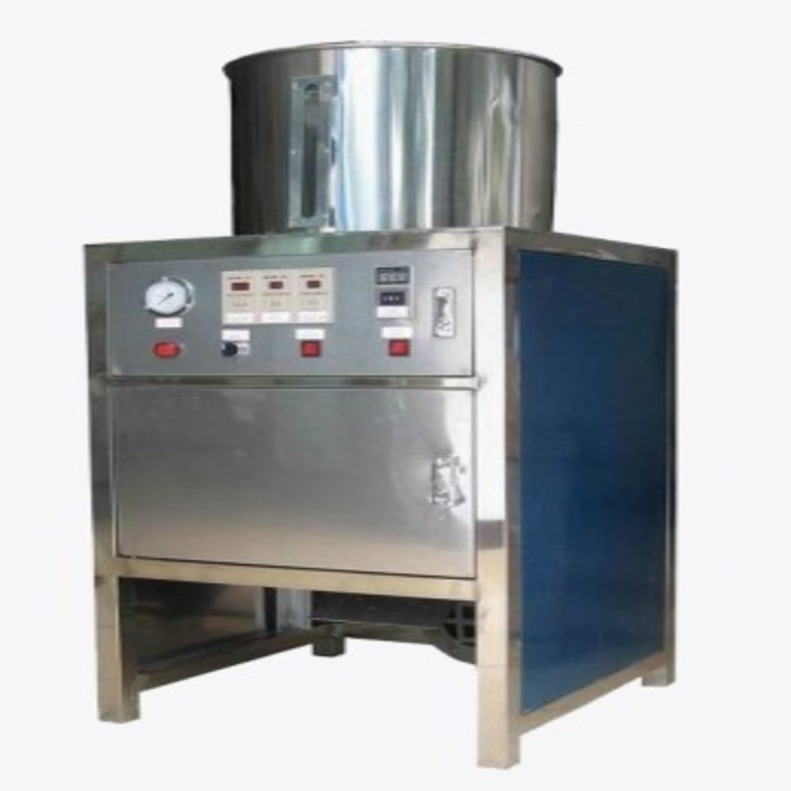

Vegasystems - пищевое промышленное оборудованиеОписание работы машины для очистки чеснока Vega Garlic Peeler 50:

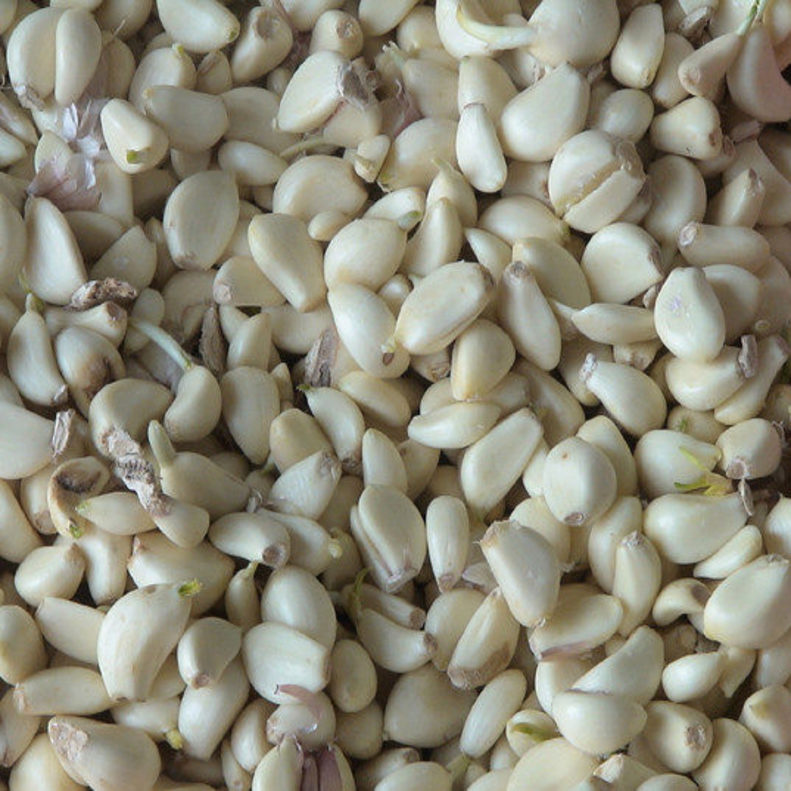

«Зубчики» чеснока загружаются в «бункер загрузки» очистительной машины для дальнейшего удаления шелухи в «рабочей камере очистки». При очистке используется сжатый воздух в качестве источника движущей силы, посредством которого создан сильный воздушный поток в «рабочей камере очистки» чеснока. Функция «осушение» позволяет подсушить продукт для более эффективной очистки. Отвод шелухи осуществляется автоматически в заранее установленную тару посредством трубопровода. Очищенный чеснок поступает в заранее установленную тару в нижней части очистительной машины. К машине необходим компрессор с 6,5-7 атмосфер.
Технические характеристики:
Производительность: 40-50 кг/час
Габариты (мм): 505х505х1450
Мощность: 0,1-2 кВт
Вес: 70 кг
Электропитание: 220
Возможна комплектация данных машин транспортерами, что приводит к автоматизации очистки.
